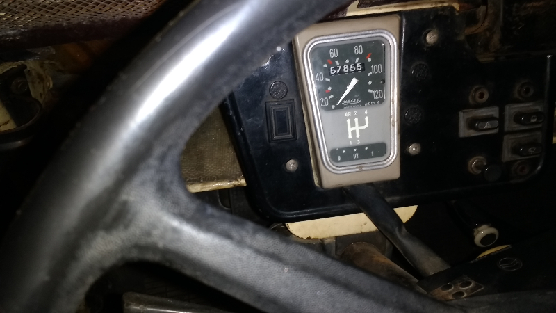

Ma jauge d'essence ne marche plus. 2 problèmes ... au moins.
- Le fil vert qui va à l'arrière n'est plus relié au tableau de bord. Il y a une coupure quelque part qu'il faut que je recherche. Comment le repérer correctement puisqu'il rejoint un faisceau de fils qui sont tous verts :( ?
- Le cadran semble en panne aussi. J'ai relié la cosse sur laquelle est branché le fil vert au - et rien ne se passe. Puis-je changer le cadran seul ou faut il changer tout le compteur ? Au passage, je n'ai pas réussi à débrancher le câble du compteur de vitesse. En principe je pense qu'il faut le dévisser la bague en plastique mais je n'y arrive pas. Et à quoi sert l'écrou 6 pans fin qui est sur la bague ? contre écrou ?

Pour le fil de jauge, il n'y a pas 36 solutions : il faut défaire le scotch du faisceau.
Mais avant tout ça, vous pouvez vérifier vôtre continuité de câble avec un ohmmètre (mieux, un qui sonne) ou sinon en mettant une ampoule ( de veilleuse ou stop) d'un côté que vous pouvez voir et en injectant 12 volts de l'autre, le tout débranché des équipements.
Ensuite remuer, torsader, plier le faisceau : s'il y a une coupure, votre lampe clignotera ou s'éteindra.
Si elle ne s'éteint pas, pas la peine de dépiauter le faisceau. C'est la jauge ou l'indicateur.
Ensuite, pour le test de l'indicateur, je prendrais plutôt un ohmmètre (et pour la jauge aussi) car vous n'êtes pas sûr de votre faisceau.

Pour ton fil de jauge ,vérifie aussi tes fusibles, tu peut aussi avec un fil volant remplacer ton fil existant pour faire un essaie , reliant direct
a ta jauge et au tableau de bord, pour pas perdre du temps,!! si toujours rien , je pense plutôt a ta jauge dans le réservoir, , l’indicateur au tableau,
pour déposer le compteur complet, oui il faut dévisser le câble, mais si tu a pas beaucoup de place , soi tu dépose le câble coté boite, puis tu tire sur le câble vers l’intérieur, soi tu dépose le support batterie,pour ,dévisser le câble coté compteur, part contre , je pense si tu doit changer,l'indicateur de jauge au tableau ,tout et d'un bloc ??,tu trouvera pas ? simplement l'indicateur de jauge,

À priori la jauge marche bien car elle est neuve et sa résistance est de quelques ohms.
Par contre le fil est coupé entre arrière et tableau de bord. J'ai testé.
Les fusibles sont OK.
Le cadran ne réagit pas quand je mets la cosse verte à la masse. Donc problème là aussi.
Merci pour l'astuce du support de batterie car effectivement je n'arrive pas à dévisser l'écrou plastique du câble. Je regarderai ça demain.

c’est sur le compteur que tu montre en photo plus haut, et celui d'une charleston son différent , il te faudra faire des modif
pour le fixé c’est certain, plus le faisceaux électrique ne correspondra pas , bref c’est un nid a problème, mais tout et possible , !!

Dernières infos suite à investigations cet après midi : un des propriétaires précédents avait un festival de c...ries; branchement de la sortie pour clignotant arrière sur la jauge du réservoir et branchement du clignotant arrière sur l'avant avec un fil ajouté; d'où cadran grillé, que j'ai changé après avoir corrigé les branchements mais la résistance variable du réservoir (qui a été changée par le propriétaire précédent, ne fonctionne pas non plus; elle a peut être aussi souffert de ces branchements aberrants;
donc demain démontage du réservoir

Oui c'est ce que j'ai fait ce matin. J'ai débranché le fil de masse sans tomber le réservoir. Résistance infinie entre les deux fils de la jauge.Poyducotam a écrit : Avant de démonter le réservoir, un test de résistance sur la jauge serait moins long, non ?
Donc elle est très probablement nase et donc je vais acheter une sonde avant de démonter. S'il elle est réparable, j'en revendrais une mais ça m'évitera un double démontage.
