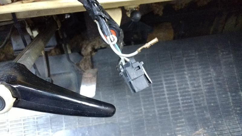

Mes essuie glaces ne reviennent pas au zéro. Donc j'ai démonté le tableau de bord et constaté que 2 fils sur 4 sont débranchés volontairement.
Il y a du y avoir un problème que le précédent propriétaire n'a pas su résoudre.
Quel est le schéma de branchement d'origine ? A quoi sont normalement reliés les quatre fils ?

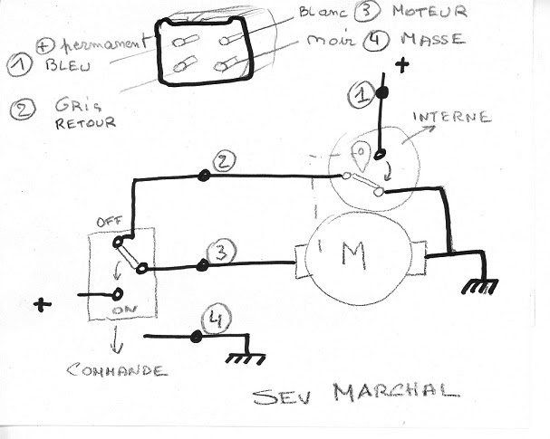

J'ai trouvé un schéma de branchement et donc respecté celui-ci.
tmp_4157-eg cyl771222023.jpg (46.71 Kio) Vu 5415 fois
Désormais l'essuie glace a son point zéro ... au milieu du pare brise :(
Y a t il un réglage de la position zéro ?
et à quoi sert la grosse visse plate sur le coté droit et haut du moteur ?
Je l'ai vissée et dévissée, ça semble agir sur la vitesse du moteur. Si je la serre trop, il s'arrête.
