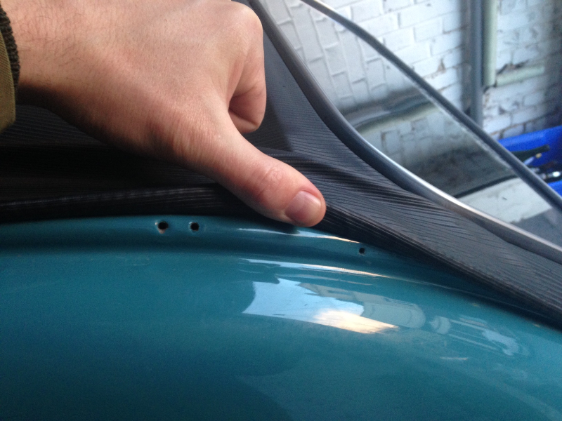

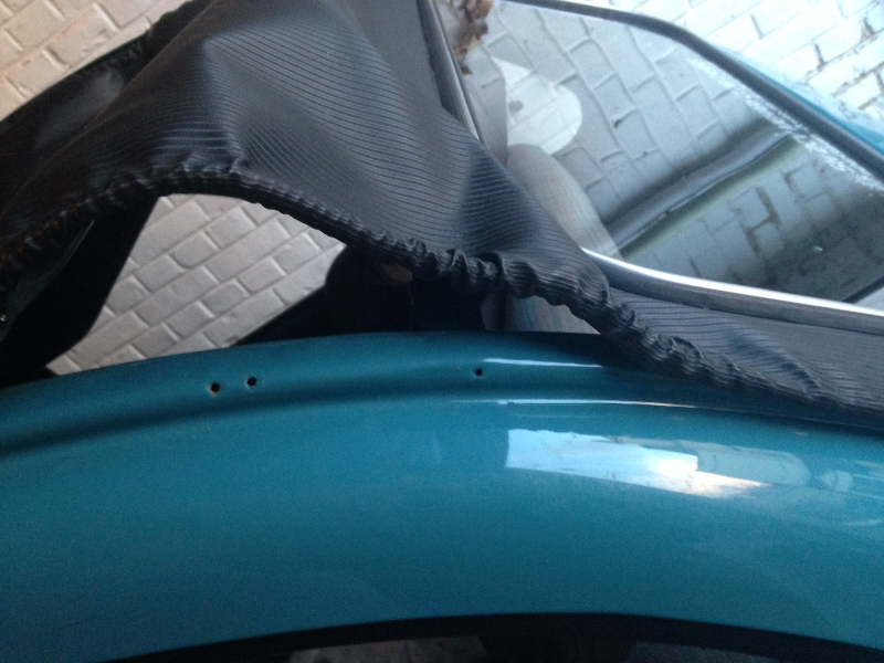

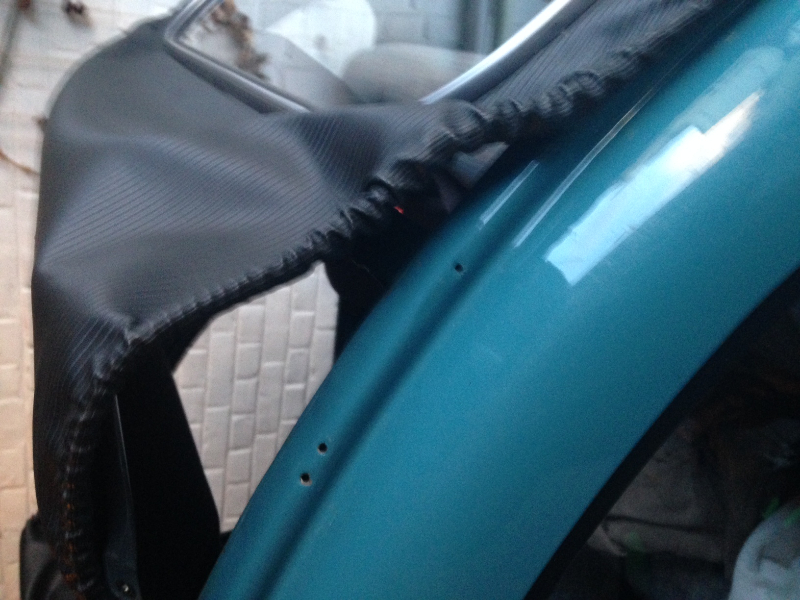

Je viens de passer à une capote à fermeture intérieur et j'ai de gros doute sur le bon emplacement des boutons pression à côté de la lunette arrière.
Après avoir passé du temps à regarder sur le forum et sur les différentes notices en ligne, il semblerait qu'il n'y pas qu'une vérité et j'ai pas envie de percer la capote au mauvais endroit ...

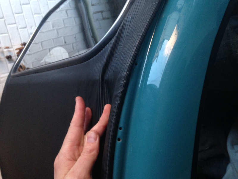

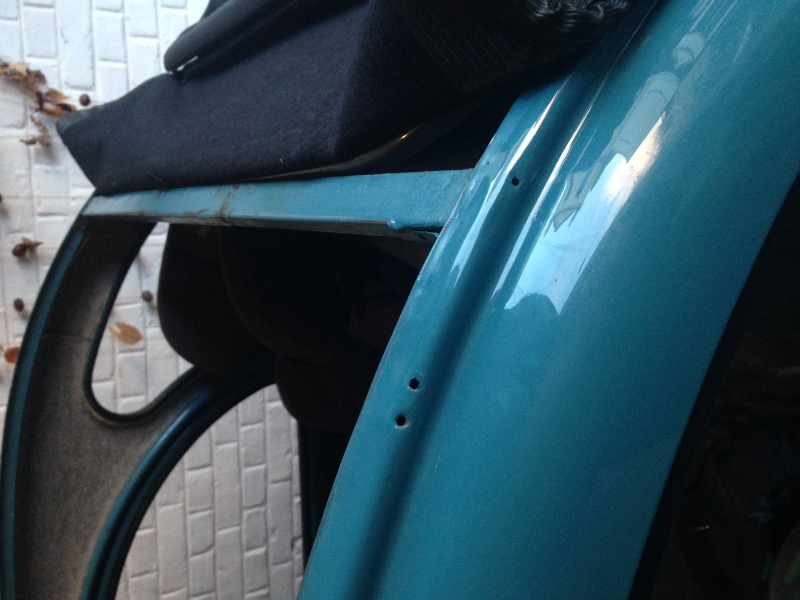

Pourriez vous m'indiquer à quel endroit je dois positionner le bouton se situant à l'extérieur (celui venant percer la capote) ? 3 orifices existent sur la carrosserie (cf photos) mais lequel choisir ...
=> attention certaines photos sont tournées à 45°, laissant penser que la capote est remontée ...
[img]
[/img]
Pour l'intérieur, même question, sachant qu’après inspection il n'existe pas de trou existant. Au pire, une fois le bouton pression extérieur fixé, l'intérieur devrait se faire naturellement ...
D'avance merci pour votre aide,
Sébastien C

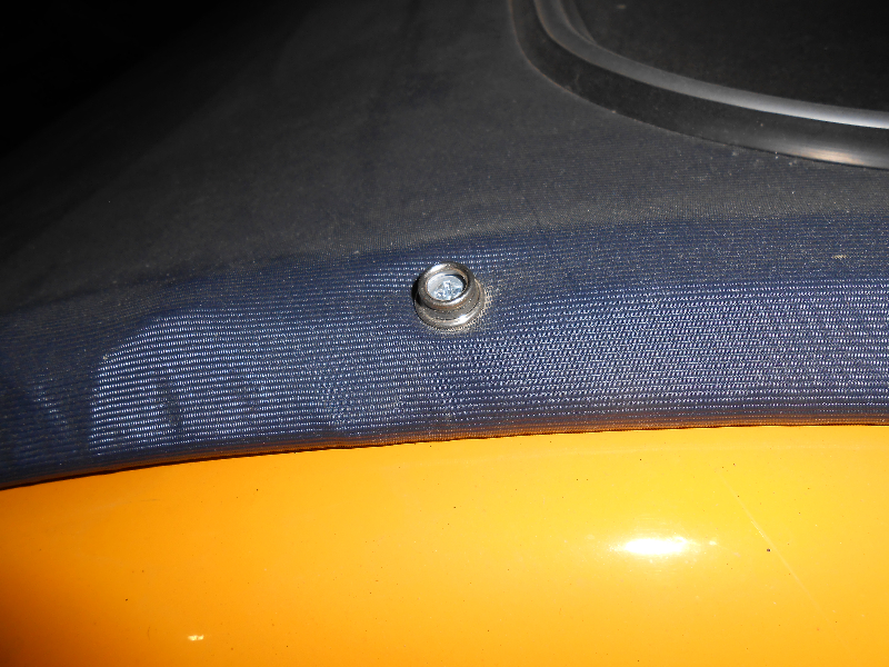

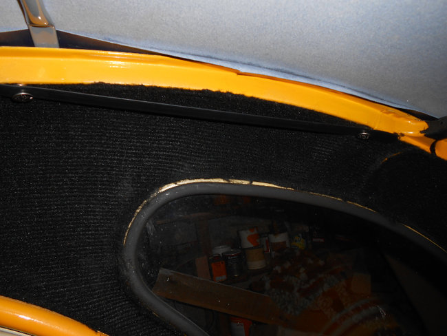

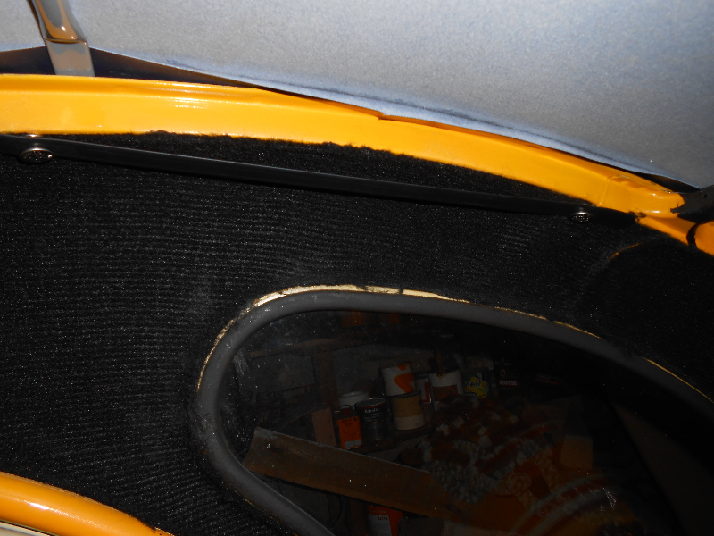

Voilà 2 photos qui devraient te donner quelques infos:

Deuchémoi a écrit :Voilà 2 photos qui devraient te donner quelques infos:
En fait je suis tombé sur ces photos mais les dimensions ne collent pas et en en lisant plus bas dans les échanges, il semblerait que ces photos aient été faite sur une deuche qqle peu modifiée (si j'ai bien lu).

Les photos que je t'ai mises ont été faites sur ma deuche ! Et c'est moi qui ai mis les pressions.
Sont-elles pile-poil au bon endroit ??? J'en sais rien, mais je peux te dire que ça fonctionne très bien comme ça.

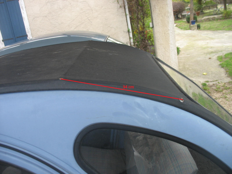

Pour le bouton-pression extérieur, je dirai qu'il va dans le trou qui est seul, quasi aligné sur la glace... ce qui doit correspondre en gros au positionnement sur la photo de Toutoune, et sur la mienne !

Désolé mais j’avais cru lire que tu avais fait quelques modifications sur ta deuche qui aura pu faire que les dimensions n’étaient peut-être pas les mêmes. Mal lu…
Je vais donc partir sur le trou le plus proche de la barre de renfort et pour l’intérieur, cela en découlera.
Grand merci pour ton aide, :tchin:
Sébastien

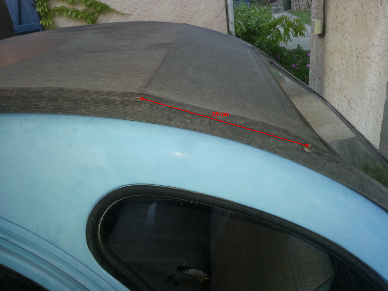

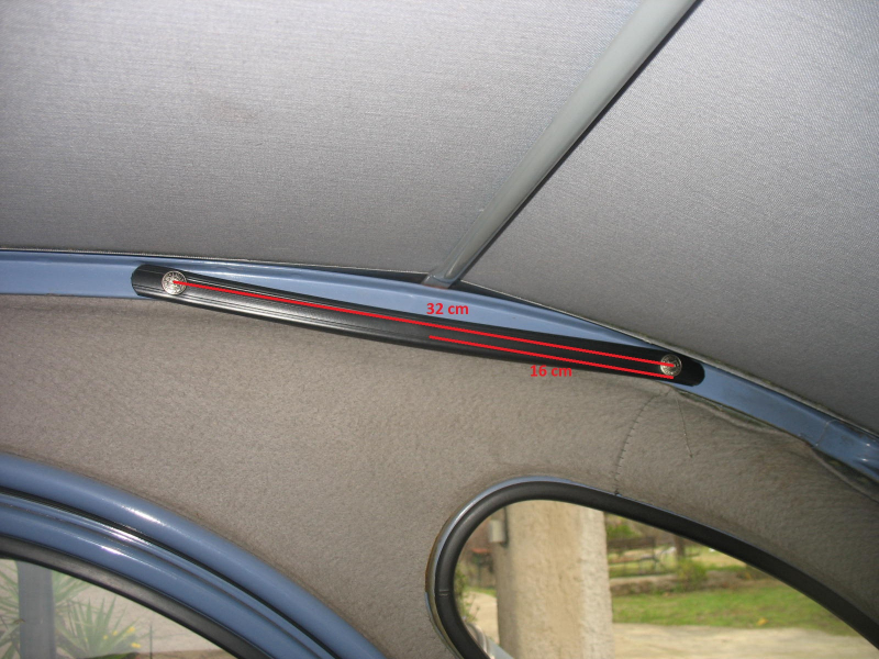

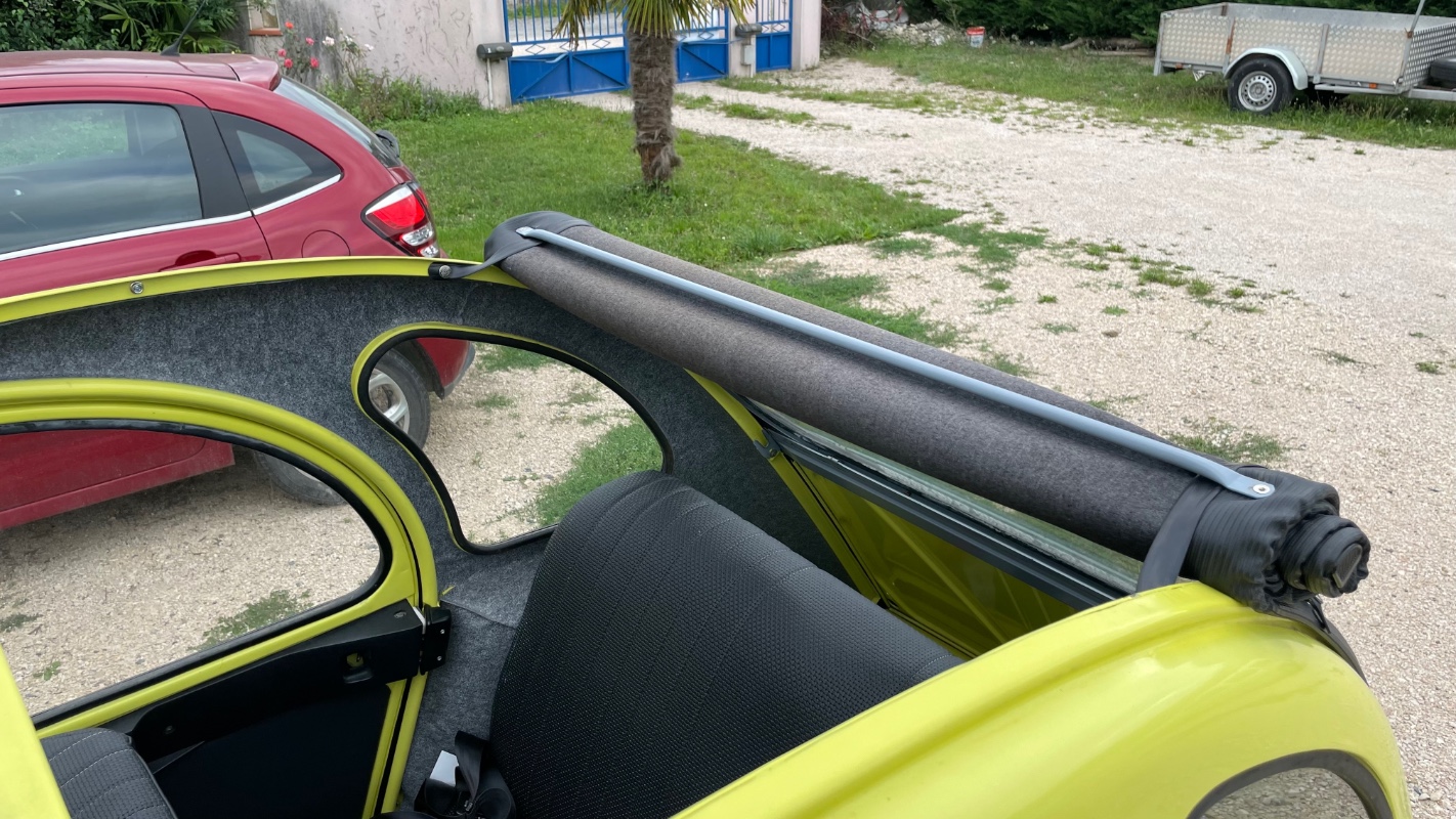

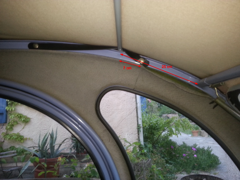

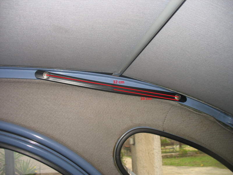

Hello, je reprends mon post, car je me suis aperçu qu'effectivement, sur ma nouvelle capote installée depuis la prise des ces photos, les cotes ne sont plus les mêmes ! En fait la traverse n'est pas placée au même endroit !
Voilà de nouvelles photos avec les nouvelles cotes.
Aujourd'hui
Avant
Aujourd'hui
Avant

Merci beaucoup pour tes photos et tes précisions car ma capote présente tes nouvelles côtes (25 cm à l'extérieur) et je vais pouvoir ainsi placer les boutons intérieurs. :pouce:

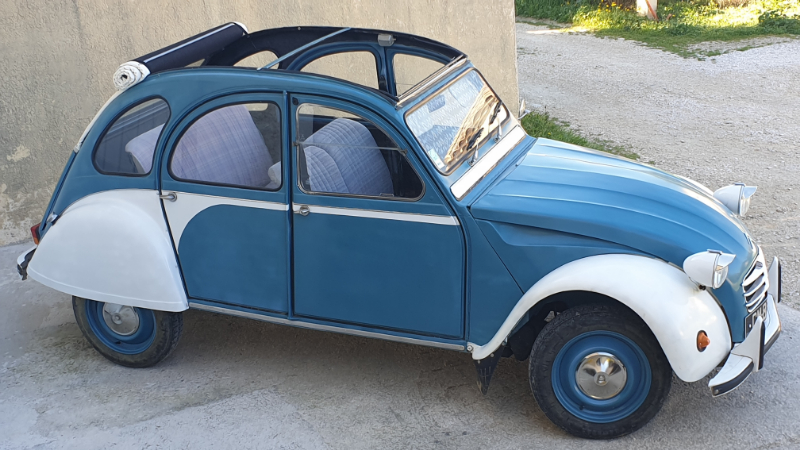

Grâce au post et tes mesures:
Pas de mistral aujourd'hui, il fait beau et bon, première sortie cheveux aux vents :hehe:

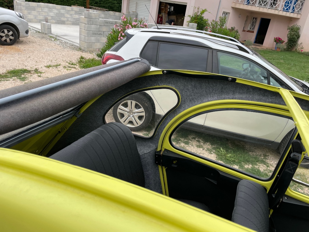

Sur la mienne, je suis dans la situation "AVANT", cad avec 25 cm entre le bouton pression extérieur et la traverse de la capote.
En ce qui me concerne, l'entraxe entre les 2 boutons de la sangle (achetée chez MCC) est de 34,5 cms (à la place de 32cm dans les explications), j'ai décalé les trous en conséquence, c'est impec.
Messages : 7522
Re: position des boutons pression 2cv pour capote intérieur
