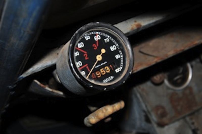

Je pense qu'il est du bon modèle (aiguille fine et changement de rapport à 60km/h contrairement aux AZ à aiguille épaisse et 55km/h) A vérifier :???: :
voilà pour le dessus, je ferai une photo du dessous quand j'aurais 2 minutes.

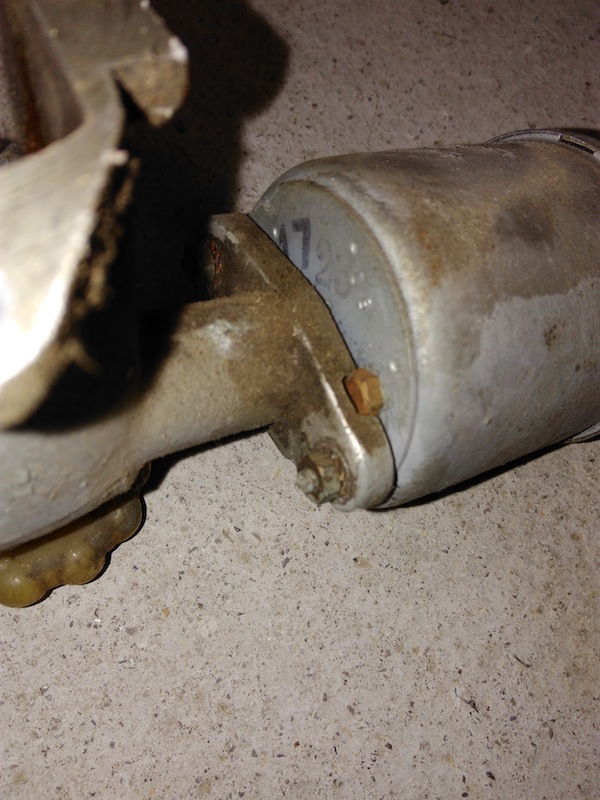

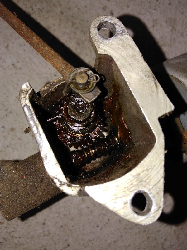

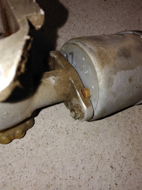

Le compteur a l'air bon, pas d'éclairage. Je voulais une photo du dessous pour voir la fixation sur le boitier d'essuie-glace ; elle doit se faire par deux vis et non par la douille centrale.

Pour le compteur voilà les photos:
Et sinon pour le ''disque'' de diamètre 19, une idée de son utilité???

C'est le bon compteur. :laughing: Tu peux me donner les codes qui sont gravés dessus.
Pour l'enjoliveur noir, pas d'idée :???:
