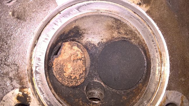

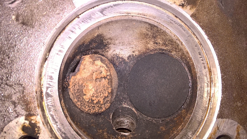

Je crois que j'ai trouvé la panne la soupape a l échappement est cassée
Celle a l admission est belle
Le cylindre et le piston sont beaux
Il n y a pas de calamine sur la tête de piston
Du coup j ai remonté le cylindre
Petite précision lorsque l on remonte le cylindre il faut bien intercaler les gorges des segments ?

ATTENTION, ne mais pas la charrue devant les bœufs,tu va trop vite, si tu monte a l'arrache tu démarrera pas , ou très mal !!!
avec une soupape fondue comme tu a ,le siège est hs aussi, il te faut faire rectifier les sièges ,ou les faire changer, puis monté des soupapes neuve,
tu a déposer les chemises, les segments trouverons plus leur place respective, et sûrement eux aussi sont hs, ne te presse pas , a vouloir le mettre en route vite vite, ça marchera pas non plus.
pour un travail correct ,il te faut faire rectifier les sièges, et contrôles des guides, part un pro ( spécialiste) changer les soupapes, les segments, et déglaçage des chemises, sinon ton moteur
fonctionnera pas, ou très mal,est bien sur des deux coté,droite et gauche .
