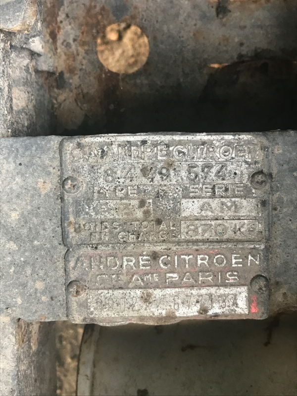

Bonjour à tous!
Dans mes recherches d'acquisition d'une seconde 2cv (pour restauration), je suis tombé sur une colle :
Une 2cv de 1962 (caisse probablement changée lors d'une "restauration" car portes ouverture "normale" et custodes... mais passons!) portant le numéro de série 8 449 574 et l'identification AZ AM...
Identification 2cv azam 1962
C'est ce point qui me laisse très interrogatif.
Partout je vois "AZAM -> février 1963 / a partir du numéro 1 377 000
Quelqu'un peut il m'éclairer?
S'il s'agit réellement d'une AZAM de "début de série", comment savoir à quoi elle ressemblait à l'origine?
Merci d'avance!!!
Re: 2cv azam 1962? est-ce possible?
Pour les numéros de série, je l'ai déjà dit dans un autre post, il ne faut pas trop se fier aux listes qui circulent, extraites du bouquin de Sabatès "Le guide de la 2 CV" dans lequel il y a beaucoup d'erreurs, notamment sur la numérotation.
D'après les spécialiste, et les responsables du Conservatoire Citroën, la numérotation n'était pas aussi stricte.
Donc, je dirais que la plaque correspond à une AZ AM sortie en 1963. Le moteur doit être un AZ série A de 18 ch.
Qu'y a t'il d'écrit sur la carte grise ? Est-ce que ça correspond ?
Maintenant tu peux demander une attestation de date à Citroën Héritage ; ça va te coûter dans les 50 euros. Mais tu pourras ensuite faire immatriculer cette voiture avec sa vraie date de fabrication. Et tu pourras vérifier si le numéro de caisse et le numéro de moteur sont ceux d'origine.
Pour le reste, c'est une voiture qui a subit des transformations ; comme tu dis, la caisse a certainement été changée.

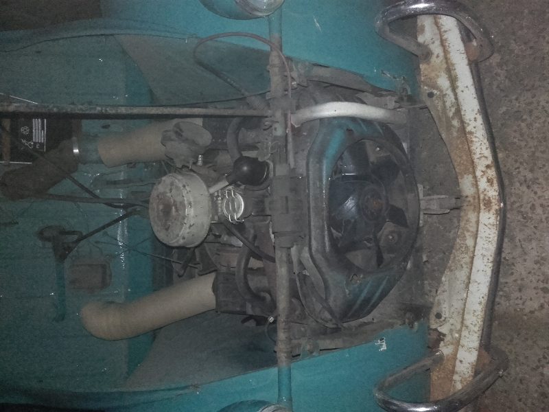

Moteur
Moteur
Le moteur c'est bien un AZ série A de 18 ch, donc correct pour une voiture de 1963. :laughing:
Mais il fait 425 cm3, pas 435. Les 435 ce sont les 2 CV 4.
