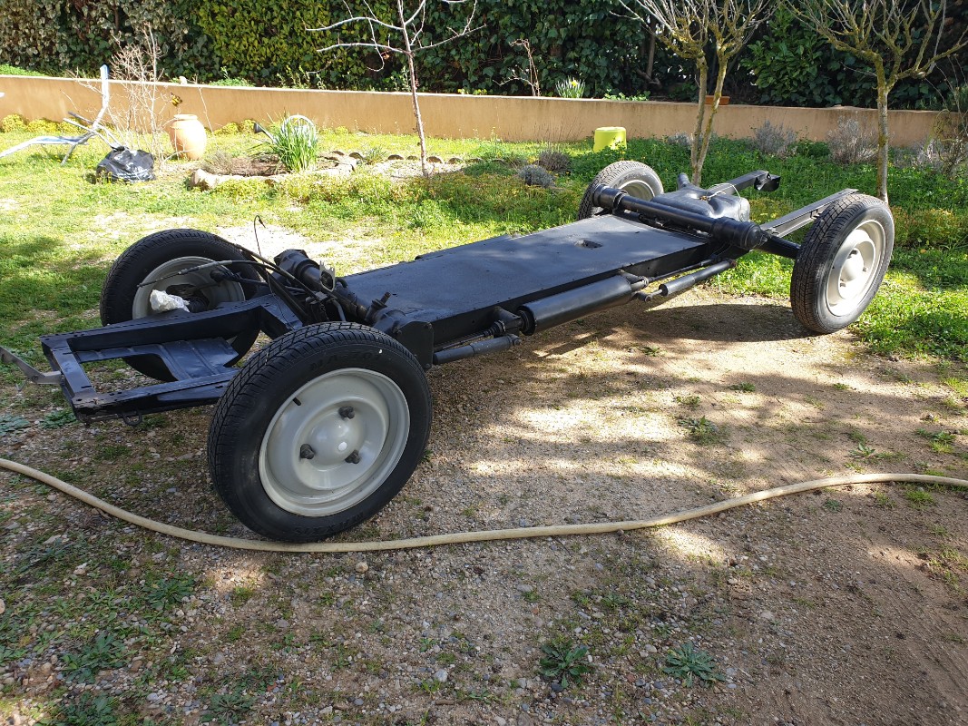

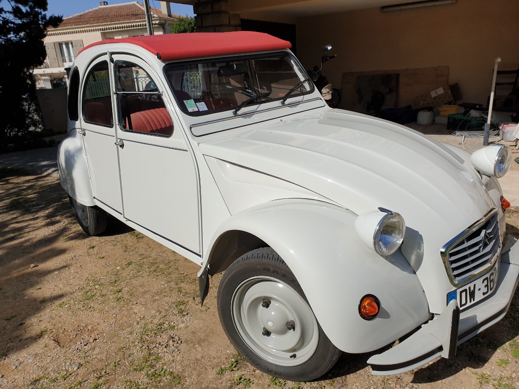

J'ai acheté cette 2cv dans l'idée de la rénover.
Je voulais rénover une auto une fois dans ma vie.
Je suis parti sur une 2CV pour sa simplicité.
J'ai cherché une auto qui me paraissait pas trop mal, pas trop chère.
Je suis tombé sur une première main mais avec pas mal de boulot de carrosserie.Elle roulait mais le moteur ressemblait à bloc de cambouis.
J'ai commencé par le chassis Puis j'avais dans l'idée de démonter le moteur, revoir le carburateur, mettre des freins neufs...
Au final, mon meilleur ami étant mecano, il m'en a dissuadé d'autant que les compressions moteur étaient très bonnes.
J'ai tout de même nettoyé le carbu et chargé les éléments via un kit de rénovation.
C'est moins bien à l'arrivée
Idem pour les freins arrières. Ils couinent désormais et je pense que je vais essayer d'améliorer la chose. Je vais devoir vérifier .
Si c'était à refaire, je changerais de méthode.
L'expérience paye.
Aujourd'hui nous sommes partis vers la mer.La deuche ne cale plus quand je freine.
