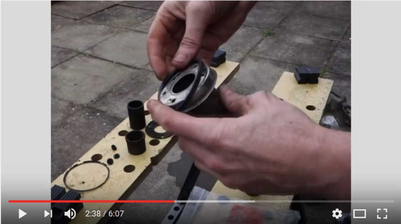

EDIT: bon, j'ai trouvé une vidéo qui va pas mal m'aider, et qui en tout cas me rassure quant à la difficulté de l'opération:
Ca devrait l'faire .... :wink:

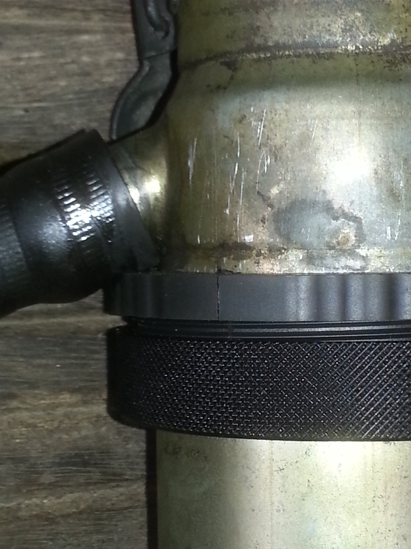

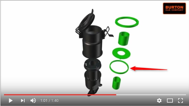

Comme vous pouvez le voir sur la photo, le serrage n'est pas à fond. En fait, je ne peux pas serrer plus. Je suis obligé de le faire à la main, car je n'ai pas de pince assez grande. Pour vous donner une idée, en forçant j'arrive à faire tourner la partie inférieure.... Si ceux qui ont déjà fait la modif avec le kit BURTON peuvent me dire si ça devrait aller jusqu'au bout ... ou pas (j'aimerai mieux !!), ça serait sympa. :wink:

:salut: -As-tu fait un trait sur les 2 parties du corps avant la séparation pour remettre exactement les 2 parties
au même endroit.

RICMAN41 a écrit ::salut: -As-tu fait un trait sur les 2 parties du corps avant la séparation pour remettre exactement les 2 parties
au même endroit.
Oui ! Sur le conseil avisé de Toutoune dans son dernier post . Merci à lui :wink:
Mais comme un idiot, je l'ai fait juste sous l'entrée du tuyau qui part au filtre à air. Du coup, avec le collier de serrage, ben ... je ne voyais plus mon repère haut ! J'ai du re-démonter et refaire mon repère plus haut ... :boulet:

Pour le serrage tu peut avec une clé a filtre a huile, pas trop fort non plus .

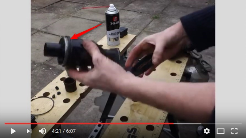

Je viens de revoir la vidéo sur you tube et le kit est apriori serré comme le tien,il y a aussi un espace entre les deux pièces.
si tu ne peux pas bouger les 2 pièces et qu'ils sont solidaires,c'est bon.Remontes et fais un essai :volant: ,tu verras bien :wink:

RICMAN41 a écrit :Je viens de revoir la vidéo sur you tube et le kit est apriori serré comme le tien,il y a aussi un espace entre les deux pièces.
:clap: :clap: Pas idiot comme idée !! Une bonne piste, mais comme je ne sais pas ce qu'il est advenu du moteur après remontage de ce reniflard, je préfèrerai avoir un avis ... éprouvé ! :siffle:

Traces un trait sur ton reniflard(trait rouge sur la photo) et mesures la hauteur de ta pièce à visser pour vérifier si ce n'est pas
le bourrelet de sertissage qui gêne,si c'est cela il faudra le rogner un peu plus soit à la meuleuse ou autres.

RICMAN41 a écrit :Traces un trait sur ton reniflard(trait rouge sur la photo) et mesures la hauteur de ta pièce à visser pour vérifier si ce n'est pas
Je ne pense pas car j'avais fait le serrage à vide (sans le joint indiqué)
et j'arrivais au bout ! :wink:

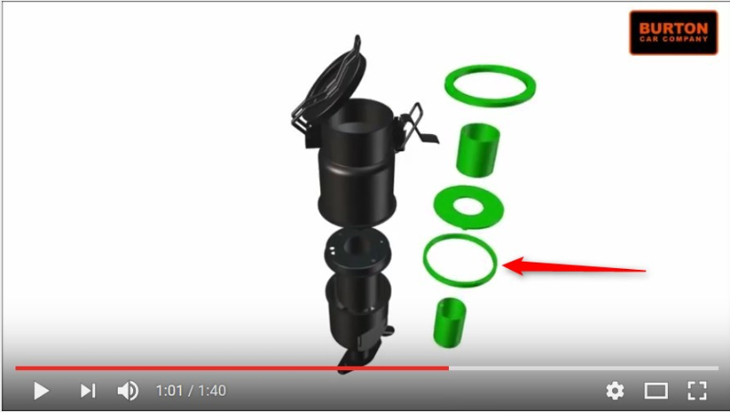

On voit bien le montage ici:
Messages : 3333
Re: Le moteur de ma 2cv est un fumeur de gitane ...
Donc si c'est le joint d’étanchéité Burton qui fait que tu ne peux serrer plus,c'est bon !!! :wink: (enfin pour moi) :laughing:

RICMAN41 a écrit :Donc si c'est le joint d’étanchéité Burton qui fait que tu ne peux serrer plus,c'est bon !!! :wink: (enfin pour moi) :laughing:
Je pense aussi, mais j'ai besion d'être rassuré !! Je suis un grand inquiet ... mais je me soigne !! :fete:

t' inquiète pas Nico tu serre avec une clé a filtre a huile modérément, des que çà force tu touche plus ,même sil reste deux filet de serrage on sen fou
il est serrer c’est bon :salut:

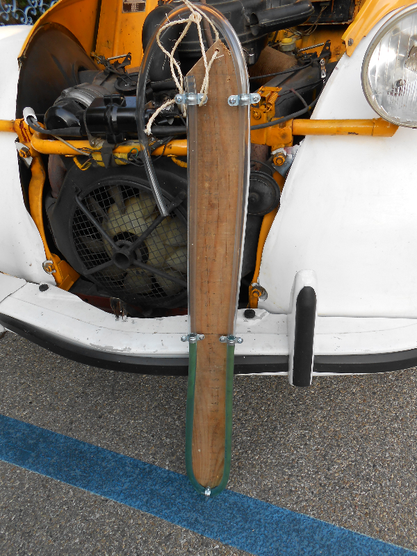

Dites, pour la fabrication de mon "dépressiomètre", il y a des cotes particulières qu'il faut respecter ? Notamment sur le longueur du "U" sur la planche ...
Merci du ... tuyau ! :merci:

1m de hauteur
2,40 de tuyau cristal

le mien mesure 50cm de haut
largeur 15cm
le U 10cm de large
diamètre du tuyaux 7.70/8 mn c’est bon ( longueur du tuyaux 2m 10 ).
en bout qui rentre dans la jauge a huile 8.35 mn diamètre , longueur 41 mn .
les deux zéro bien au centre de la planche 25 cm , graduation 20 cm qui parte dessus le zéro, est 15 cm dessous le zéro. pour l'eau coloré un 51 ou Ricard :mdr:

Donc pas besoin de créer une perte de charge avec un bout de capillaire .... comme j'ai pu le lire !!

:salut: :non: simple, regarde page 1 la photo du mien bon :cafe: :salut: ( si tu a un souci n’hésite pas a appeler.)

En fait il n'y a pas de dimension précise,
l'essentiel étant, plus haut qu'une boîte d'allumettes, mais plus bas que l'Arc de Triomphe ! :laughing:
Si cela peut aider :
