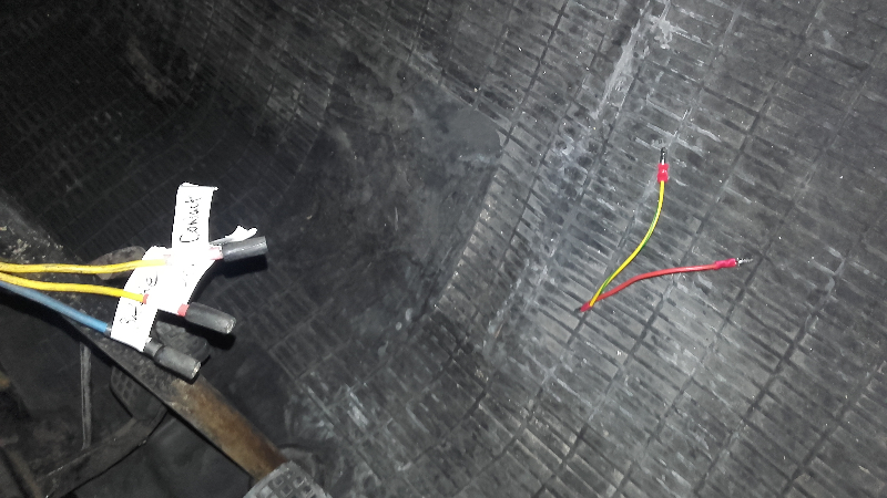

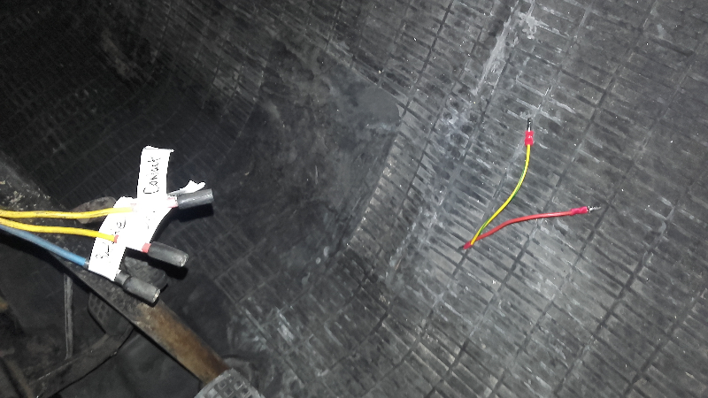

Voilà, je ne vous raconterai pas ma vie dans ce post. En fait c'est un appel au secours.
Je dois aller bosser demain avec ma deuche, comme tous les jours, mais mon neiman a rendu l'âme.
J'avais un peu de mal à en retirer la clé ces derniers jours, mais ce matin, carrément plus. J'ai dû débrancher un fil pour couper le moteur.
Après une journée au boulot, impossible de redémarrer. Je tourne la clé, le démarreur tourne, le moteur part mais la clé ne revient pas, le démarreur continue de tourner, je bouge la clé, elle finit par sortir, mais le moteur continue de tourner, puis cale... Je recommence le démarreur tourne rien qu'en mettant la clé dans le barillet. Puis ça sent le cramé, je débranche les fils, un, puis un autre... je n'y comprends pas grand chose. J'ai réussi à rentrer chez moi avec un fil jaune qui pendait et la clé dans le neiman.
J'ai démonté le bloc, ma direction est libre, c'est ok, je ne crains plus le blocage intempestif.
Mais j'aimerais me bricoler un "interrupteur" pour être sûr de rouler demain.
Au secours ! :pleurs:

Super ! Je n'avais pas la même couleur de câbles, mais top ! J'ai suivi les consignes, monté un petit câble "clé de contact", étiqueté mes fils et essayé ! ça tourne !
Je vais bien mieux dormir comme ça.
Je suis sauvé ! Merci beaucoup ! :pouce:
