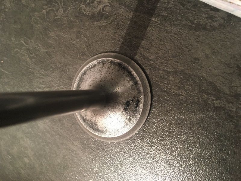

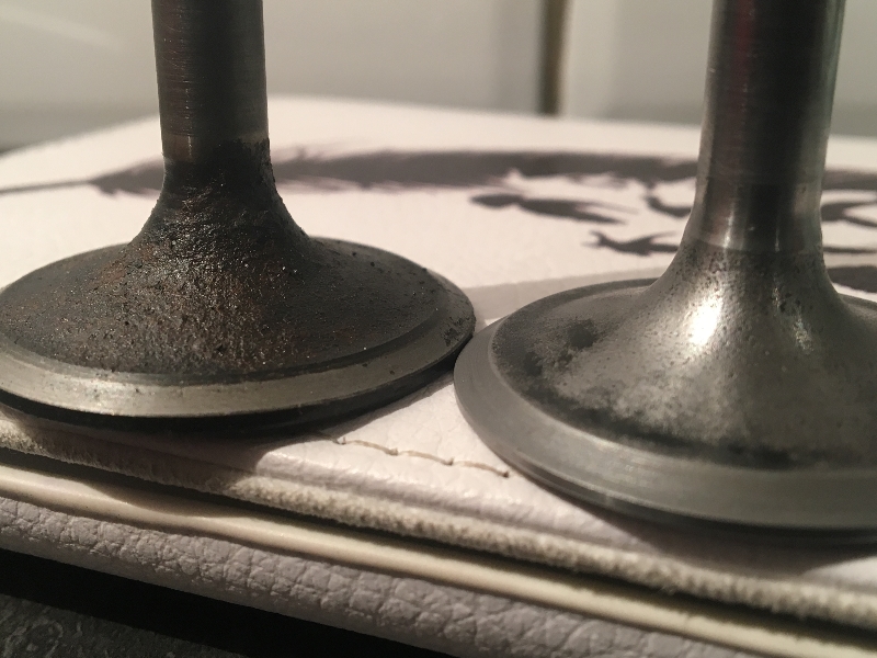

:salut: j'ai démonté les soupapes pour les rodées un peu et je trouve la portée très grande par rapport a une vielle culasse que j'avais
la première photo c'est celle que j'ai rodée sur ma culasse actuel et l'autre photo c'est la soupape d'une ancienne culasse
même l'épaisseur change elle est plus épaisse la vielle soupape
vous en penser quoi ?

C’est pas les même soupapes, pas les même portée :non:
chaque soupapes a son siège et çà culasse ,faut pas faire un peut çà un peut çi :lol: c'est très important . :salut:

:salut: Renato13, si j'ai compris ce que tu me dit la soupape de gauche sur la photo est bonne pour sa culasse est celle de droite reste sur ma culasse actuel ?
moi je me disait vu quelle a plus de portée que l'autre elle est bien usée c'est pour sa que j'ai mis les deux en comparaison comment je sait si elle est ok moi?
test a l'essence ok et test au compressiometre ok?
Messages : 11519
Re: redemarage impossible de ma 2cv...
bricesky a écrit ::salut: Renato13, si j'ai compris ce que tu me dit la soupape de gauche sur la photo est bonne pour sa culasse est celle de droite reste sur ma culasse actuel ?
ben oui chaque soupape et rodé sur ses sièges don on change rien , si tu veut changer les soupapes
faut rectifier les sièges est les soupapes que tu veut monter, a condition que les soupapes soi les même , en longueur, diamètre ,et clavettes pour les ressort !!
bref le seul travail dans les règles de l’art, c'est rectification des sièges et soupapes neuve,, après seul les compressions sont précise pour voir l'étanchéité" des soupapes moteur chaud.
le test avec l’essence c'est pas précis, les soupapes pourront être bonne a l'essence a froid puis a chaud non étanche, :salut:
( pour info les pièces interne d'un moteur il faut jamais panaché un moteur et l'autre ,sauf si vraiment tout est en bon état et compatible , sinon :non: ) :salut:
