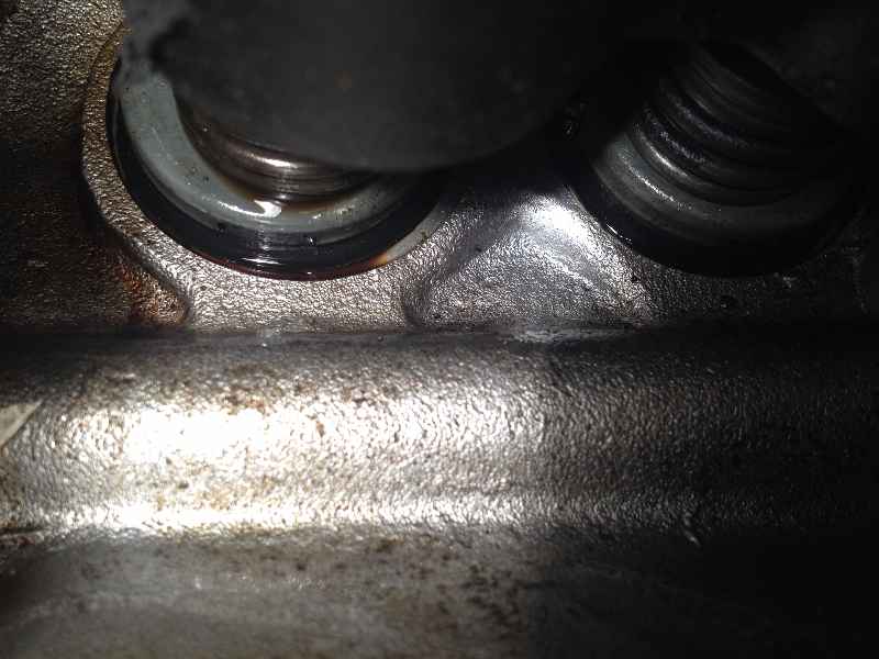

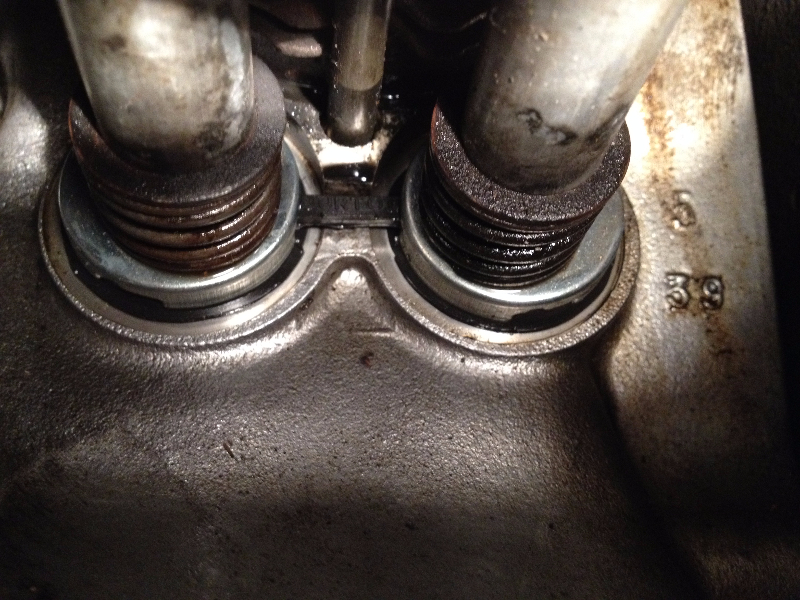

Vu qu'on parle de fuite d'huile et de réglage de culbuteurs, je poursuis la discussion commencée ici : viewtopic.php?f=19&t=8709
J'ai donc déposé l'aile côté passager (côté il y avait de l'huile) et rien de particulier à l'oeil, sauf la joint lunette de gauche, bien gras et peut être pas bien positionné.
En même temps, j'avais remarqué que l'huile coulait au sol uniquement dans les minutes qui suivent l'arrêt de la voiture après un trajet (pas de fuite d'huile "permanente" quand la voiture reste à l'arrêt au garage pendant plusieurs jours).
J'en déduis donc que c'est une fuite qui se produit moteur en marche.
Moteur en route, j'ai repéré deux fuites bien visibles. Ca gicle pas à plein tuyau mais ça coule quand même clairement :

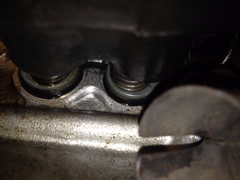

- le joint lunette de gauche et j'ai l'impression que l'huile sort par le "milieu", au niveau du tube enveloppe (pas facile d'être précis, on voit pas grand chose sans tout démonter).
Je suppose qu'il faut que je démonte et que je remplace le joint lunette, en veillant à bien le positionner

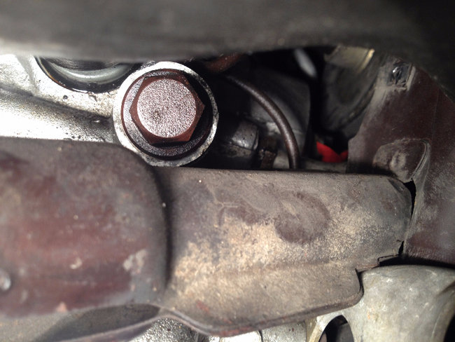

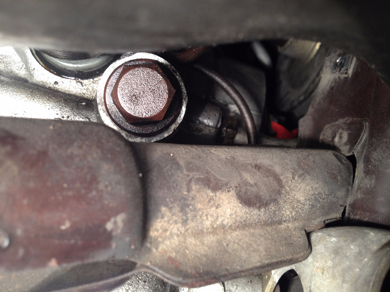

- au niveau de cette pièce (juste à côte du joint lunette de droite) dont je ne connais ni le nom, ni la fonction pour le moteur :???:
Est-ce que les pros du forum peuvent me dire ce que c'est, est-ce qu'il faut que la remplace ou si c'est seulement un joint à remplacer.

la pièce que tu montre ( le boulon) a coté des joints lunettes ,et le clapet de décharge ,
il et la pour taré la pression d'huile, et on peut aussi brancher un manomètre de pression d'huile pour contrôle de la pression en cas de soucis.( si tu à pas de soucis de pression d'huile touche rien ).
pour ta fuite oui c'est bien ton joint a lunette qui fuit, faut le remplacer et bien le positionner avec un peut de patte a joint pour être sur de l’étanchéité
bien que d'origine il se monte a sec, mais maintenant avec les pièces d’aujourd’hui il et plus sur de les montée a la patte , la qualité des caoutchouc n'est plus celle de l'époque
que Citroën monté :pleurs: :salut:
Heu... à droite (côté passager) c'est bien le clapet de décharge mais si tu pose un mano de pression d'huile (si il n'y en a pas déjà un), il est plus facile de le placer côté gauche (côté conducteur) ou tu trouvera un emplacement fileté à la symétrique du clapet. :wink:
+1 pour les joints lunette
Re: 2CV Fuite d'huile moteur

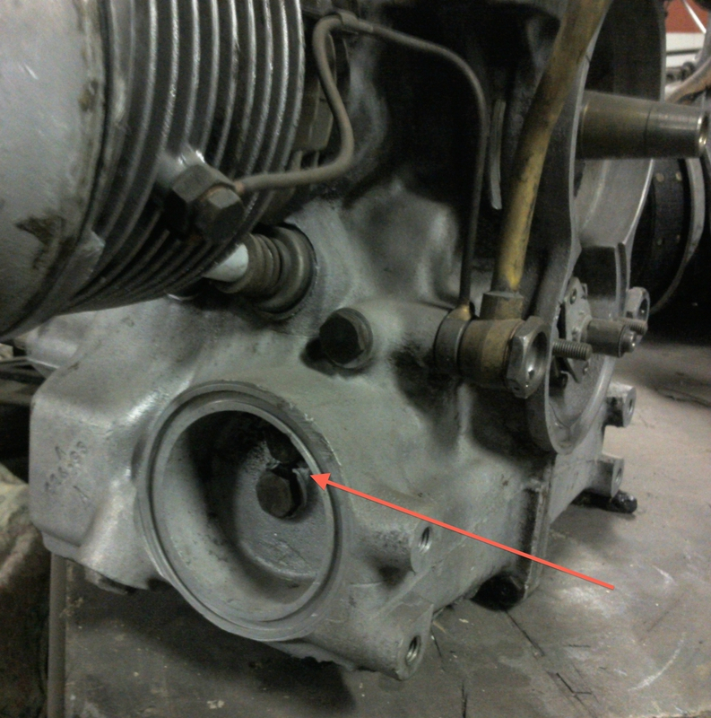

zamzam a écrit : Heu... à droite (côté passager) c'est bien le clapet de décharge mais si tu pose un mano de pression d'huile (si il n'y en a pas déjà un), il est plus facile de le placer côté gauche (côté conducteur) ou tu trouvera un emplacement fileté à la symétrique du clapet. :wink:
Et cet emplacement existe sur tous les carters, même les types A !
En outre, pour la petite histoire de la 2 CV, les tout premiers carters des types A de 1949 à 1953 avaient un emplacement prévu pour mettre un filtre à huile, qui n'a jamais été monté.

:non: :non: David j’ai dit on peut brancher un monomètre de pression d'huile pour contrôle de la pression, après contrôle on repose le clapet de décharge , c'est pas un témoin de pression d'huile :pense:
pas pareil , et pas a la même endroit, comme tu dit . :salut:

renato13 a écrit :la pièce que tu montre ( le boulon) a coté des joints lunettes ,et le clapet de décharge ,
Merci pour cette précision.

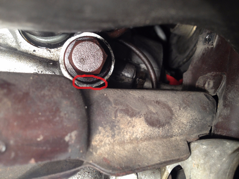

En apparence, je n'ai pas de souci de pression d'huile mais par contre, ça fuit un peu au niveau de ce clapet de décharge.
Quand le moteur tourne, un tout petit peu d'huile se met à couler, au niveau de la partie inférieure du clapet, à l'endroit entouré en rouge sur la photo :
De quoi ça pourrait venir ? Mauvais serrage du clapet ? Joint défectueux ou absence de joint (si j'ai bien compris, il doit y avoir un joint en cuivre) ?
Au cas où, est-ce quelqu'un aurait la bonté de me donner la référence de ce joint ?

oui si tu a pas de problème de pression d'huile touche rien, j’ai simplement répondu a ta question !!
a quoi sert cette pièce, sil y a une petite fuite essaie de voir si elle est bien serrer sinon tu la dépose attention au ressort a l'intérieur
et regarde le joint en cuivre au besoin tu le change, attention serrage 4kg/4.5kg maxi :salut:

renato13 a écrit : attention au ressort a l'intérieur
Et à la bille ! :wink:

Merci pour tous vos conseils, je ferais bien attention en démontant le clapet de décharge.
Au cas où, je vais commander un joint en cuivre pour le clapet mais je trouve pas la référence sur les sites de pièces détachées habituels.
Est-ce que l'un d'entre vous connait la référence de ce joint ?
Merci d'avance et bonne soirée :salut:

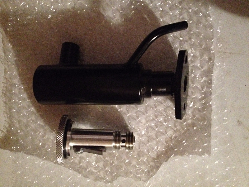

Parce que vu les symptômes (fuites d'huile, perte de puissance, sur-consommation d'essence), il se pourrait bien que le reniflard ne soit pas au mieux de sa forme.
Par contre, si jamais il est HS, je ne sais pas trop quoi faire : le remplacer (sachant que sur TPV, on trouve des refabrications aux alentours de 75 € et des reniflards "haut de gamme" avec clapet métallique à 155 €) ou le refaire avec le kit de réparation ?
Merci d'avance pour vos lumières :salut:

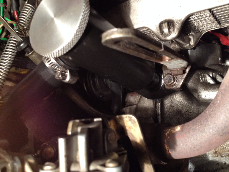

Le refaire c'est bien. Je l'ai fait sur une 2 CV 6 avec un kit Burton. C'est pas très compliqué, et comme ça le reniflard est démontable pour de futures réparations. :laughing:
Messages : 17151
Je suis intéressé pour connaitre la manip ! Docteur René a détecté que le mien était aussi HS. Alors, peut-être que si c'est dans mes cordes .... :wink:
Messages : 3333
:salut: Nico la mise en place à l'air assez simple,il y a une vidéo explicative http://www.burton2cvparts.com/oil-fille ... -6714.html
Apparemment les reniflards "haut de gamme" ont de très bons résultats et les personnes qui les ont achetés ne sont pas déçus au contraire ils
en sont très content même s'ils sont chers à l'achat mais un reniflard bas de gamme c'est entre 60 et 80 euros pou une durée ???
Un kit Burton 70 euros mais il faudra changé les joints un jour ou l'autre alors sinon reniflard à clapet métallique de bonne facture à 145 euros
pourquoi pas :pense: ,le prochain en tout cas pour moi ce sera celui là.
http://www.cmalin-2cv.fr/organes-mecani ... mance.html
A vous de voir :enchante:

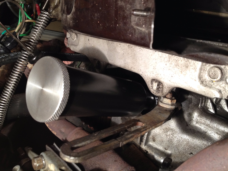

bon moi je l'ai refait
viewtopic.php?f=12&t=6813&p=84340&hilit ... ard#p84340
en utilisant les pieces burton ,je n'ai pas utilisé le collier proposé et je le regrtte

Merci pour ces liens ! Effectivement, en regardant la vidéo, ça a l'air tellement simple ....
Toutoune, tu dis ne pas avoir utilisé le collier, mais il est bien fourni avec le kit ?
Messages : 3333
:salut: BURTON dit:
" Kit complet de révision reniflard 2CV6
A1.4456
Avec ce kit de réparation, vous pouvez restaurer votre reniflard d'origine.Vous ouvrez le reniflard par broyage de la couture. Le tube de remplissage peut ensuite être nettoyée, et le nouveau caoutchouc peut alors être placé. Le reniflard est fermé avec le collier d'aluminium fourni. :wink:
Messages : 17151
RICMAN41 a écrit :Le reniflard est fermé avec le collier d'aluminium fourni. :wink:
:boulet2:
9h45 ... c'est tôt !!! :mdr: :mdr:
Merci pour l'ouverture des yeux !! :wink:

Avant d'aller plus loin, test du reniflard (avec le manomètre qui est vendu sur TPV, prêté par un copain) et les nouvelles sont plutôt mauvaises :cry:
Non seulement je suis loin d'avoir les 6cm de différence de niveau mais surtout, le niveau bouge dans le mauvais sens !!
Si j'ai bien compris, le moteur devrait "aspirer" de l'air et donc le niveau devrait monter du côté qui est raccordé au tube de la jauge.
A l'inverse, l'eau est repoussée !
J'ai fait plusieurs essais, me demandant si j'avais pas fait une mauvaise manipulation mais non, ça souffle au lieu d'aspirer.
De toute façon, il n'y a pas de doute : quand la jauge est enlevée, on sent de l'air qui sort franchement du tube de jauge...
Je suppose que le reniflard est archi mort (ce qui explique d'ailleurs peut être en partie les fuites d'huile) mais j'espère surtout que ça ne veut pas dire qu'il y a un autre problème plus grave ailleurs dans le moteur.
Qu'en pensez-vous ?

Première surprise au niveau de clapet de décharge : il n'était pas serré du tout !! je l'ai dévissé à la main, sans forcer...
Du coup, ça aide pas à l'étanchéité !
Je l'ai quand même démonté (c'est un clapet à piston, sans bille), nettoyé et remonté avec le joint en cuivre et serrage à la clé dynamométrique à 4,3kg.
Au moins, ça ne devrait plus fuire à cet endroit.

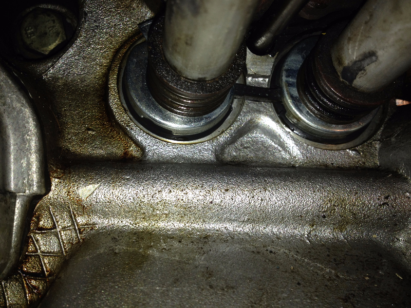

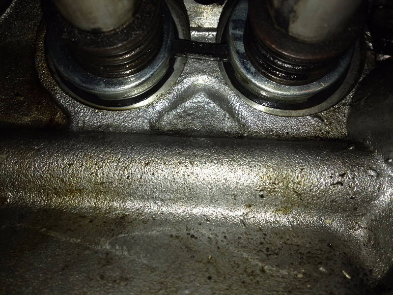

Avant de retirer la culasse, j'ai mesuré le jeu aux culbuteurs : nickel pour l'échappement (0,20 un peu serré) mais par contre, pour l'admission, la cale de 0,15 passait tout juste en forçant un peu...
J'ai remplacé les joints lunettes par des Burton, qui semblent effectivement être de bonne facture.
Ca donne ça une fois remonté :
Ca me semble bien positionné, en tout cas mieux qu'avant.

Poursuite des travaux avec le remplacement des joints lunettes côté conducteur :
Avec deux surprises au démontage : une petite fuite au niveau du raccord du tube de graissage de la culasse puisqu'il n'y avait qu'un seul joint en cuivre.
Et des culbuteurs très mal réglés puisque j'avais entre 0,25 et 0,30 de jeu...
J'ai tout remonté et réglé les culbuteurs à 0,20.
Ca devrait quand même mieux fonctionner !

Et entre temps, j'ai reçu mon reniflard flambant neuf.
J'ai opté pour un reniflard dit "haut de gamme", certes vraiment pas donné mais d'après ce que j'ai pu lire à droite et à gauche, très fiable, facile à nettoyer et plus robuste que les reniflards d'origine.
Voila la bête :
Il est bien plus compact, moins haut et plus lourd que le reniflard d'origine.
En tout cas, ça semble très bien fini et surtout très robuste.
J'ai profité que la tubulure était soulevée et l'alternateur démonté pour faire le remplacement : du coup, très simple et très rapide.
Comme j'ai pas encore fini de tout remonter la tubulure, j'ai pas encore pu faire d'essai pour le moment et de test de dépression à la colonne d'eau.
Je vous dirais ce que ça donne une fois la voiture remise en route.

Bonsoir tout le monde :salut:
Ca y est, remontage terminé et tout s'est bien passé.
J'en ai profité pour remplacer les joints des cache culbuteurs et les joints d'admission et d'échappement.
Démarrage nickel et ouf, plus une seule fuite du moteur : rien au niveau des joints lunettes et rien non plus au niveau du clapet de pression d'huile.
Puis test du reniflard : le reniflard "haut de gamme" est certes cher mais diablement efficace. Ca aspire franchement, un bon 30cm moteur au ralenti.
Je suis pas sorti rouler mais le moteur semble tourner correctement.
