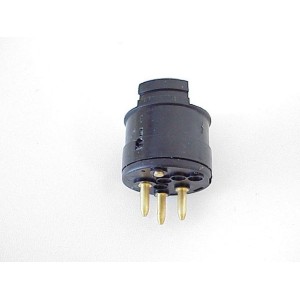

Alfred44 parle peut être du contacteur d'allumage à 3 fiches rondes, conecté au neiman ???, photo:
(photo 2cvDISTRIBUTION)

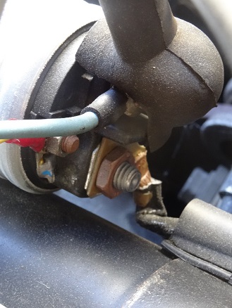

la 3658 = mon demarreur
la 3660 le bout du demarreur c'est au gros ecrou qu'il faut se brancher ou au plus petit qui a un fil rouge ?

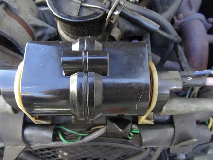

la 3659 ma jolie bobine à huile tt neuve

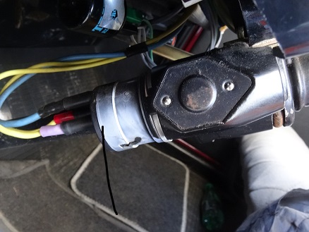

la 3661 boitier sous le neiman (contacteur d'allumage)
3661
3661

Est ce que le contacteur peut être defectueux ou mal branché? , je redis un des enfants qui était chez moi cet été a "joué" autour du volant; les fils sont branchés mais le sont ils au bon endroit ? comment savoir ?
J'ose pas trop tenter le demarrage en direct, j'ai peur de pas mettre le fil volant au bon endroit. On est bien ok comme pour demarrage à la manivelle il faut mettre le contact avec la clé? .
merci

Est-ce qu'on t'a répondu pour tes photos ?
Pour la n° 3661, Math 2CV t'avais répondu par avance : c'est le contact tout simplement.
