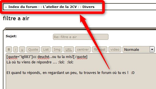

cc deuché..ou tu la mis?
. :ignorant:
Messages : 17444
Re: filtre a air
igli83 a écrit :cc deuché..ou tu la mis?
Là où tu viens de répondre ... :lol: :lol:
Et quand tu réponds, en regardant un peu, tu trouves le forum où tu es ! :D
