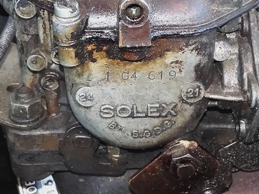

J'ai trouvé des références sur mon carbu, mais à par savoir de quel type de buses il est équipé (c'est facile c'est marqué dessus), je ne trouve rien sur les gicleurs.

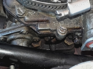

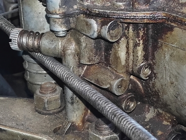

Voici des photos de mon carbu.
Carbu 1
Carbu 1

carbu 2
carbu 2
carbu 2.jpg (101.03 Kio) Vu 6931 fois
carbu 3
carbu 3
carbu 3.jpg (120.06 Kio) Vu 6931 fois

Re: Carbu Solex 21/24 - Quels gicleurs
Je vais peut-être dire une bêtise, mais il me semble que le carbu 24/21 était monté sur les AMI 6, AMI 8 et Dyane avec le moteur M 28. Les 2 CV avec le moteur M 28-1 ont eu plutôt des carbus 34 PICS.
Maintenant, avec Citroën, on n'est sûr de rien :lol:
De toute façon, il y a eu plusieurs montages de gicleurs en fonction des modèles et des années.
Comme je n'y connais pas grand chose dans ce domaine, perso je remonterais les mêmes gicleurs qu'à l'origine.

Bonsoir
C'est fort possible.
De mémoire, il me semble qu'effectivement mon moteur est un M28 piqué sur une AMI6 ou AMI8.
2 CV 6 Charleston jaune et noire - 11/1982

Salut :)
Evite à tout prix les gicleurs "neufs" des kit de réfection, ce sont de belles merdes...
Remonte ceux d'origine ! Il y a eu plusieurs config de gicleurs de puissance, d'ajutage et de ralenti selon les motorisations... Tu as quoi exactement comme gicleurs dedans ?
