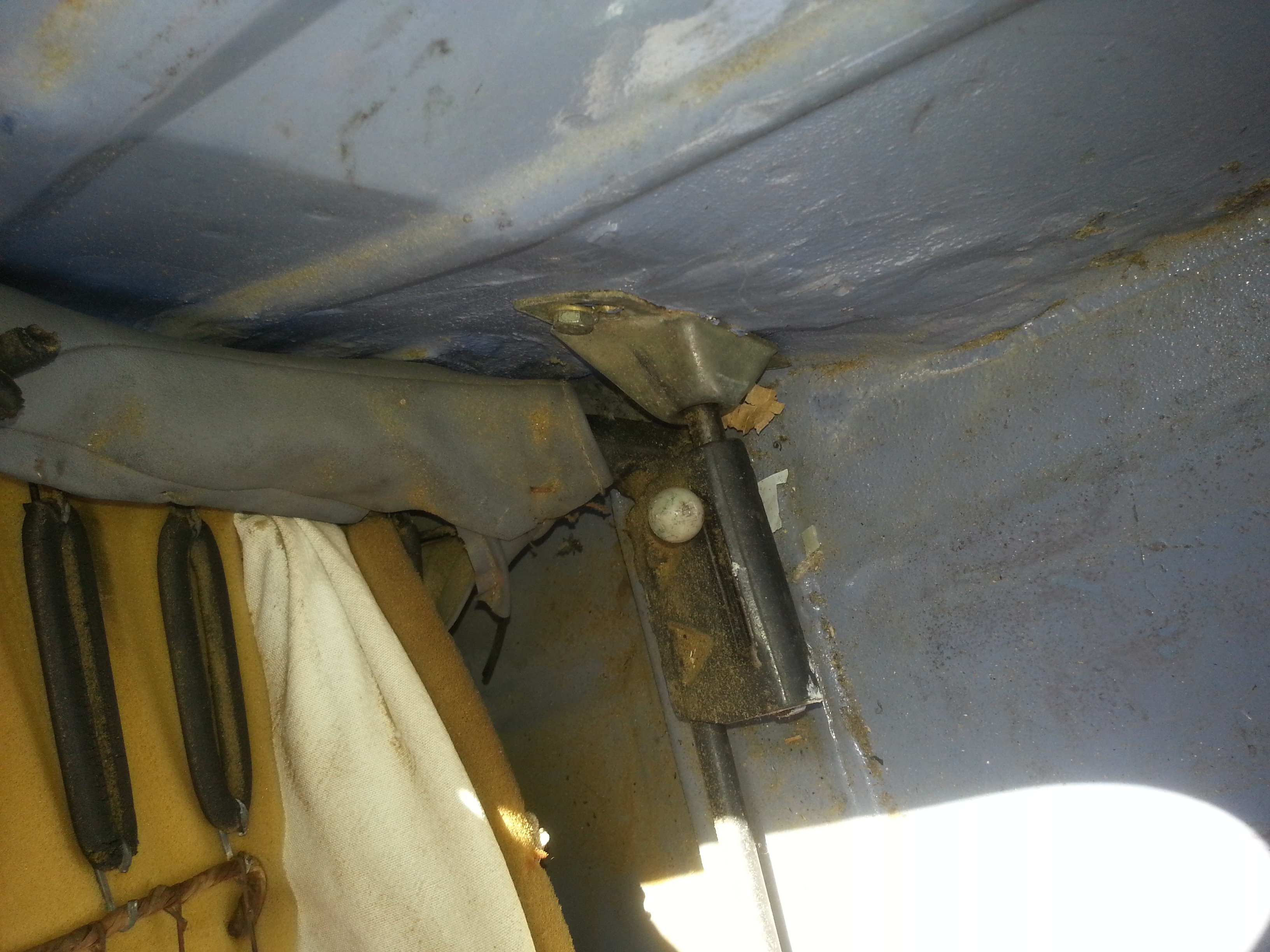

Après plusieurs recherches sur le net et forum, je cherche toujours la solution.
Je voudrais enlever ma banquette arrière de ma 2CV afin de refaire un état 0 et pouvoir faire rentrer un vélo à la place quand je me déplace.
Je n'arrive pas à trouver la solution de l'enlever. :roll: :roll: :roll:
Y aurait-il quelqu'un qui pourrait m'aiguiller ? SVP
Merci d'avance :volant: :volant:

Dans la malle arrière, sur le montant de la banquette, tu as 2 taquets qui rentrent dans la carrosserie, de chaque côté à la hauteur des passages de roues. Ca libère la banquette. Ensuite tu n'as plus qu'à la basculer vers l'avant ...
Houps ... Il faut pivoter la tête d'un quart de tour à gauche, ...ou la photo, d'un quart de tour vers la droite !!! désolé !

J'ai trouvé, il suffit de tirer sur les 2 languettes de chaque cotés puis desserrer les vis des ceinture du plancher et tirer sur la banquette.

Il n'y a pas besoin de desserrer les vis des ceintures. Les ceintures doivent passer par l'ouverture dans la banquette.

C'est vrai !! :wink:
