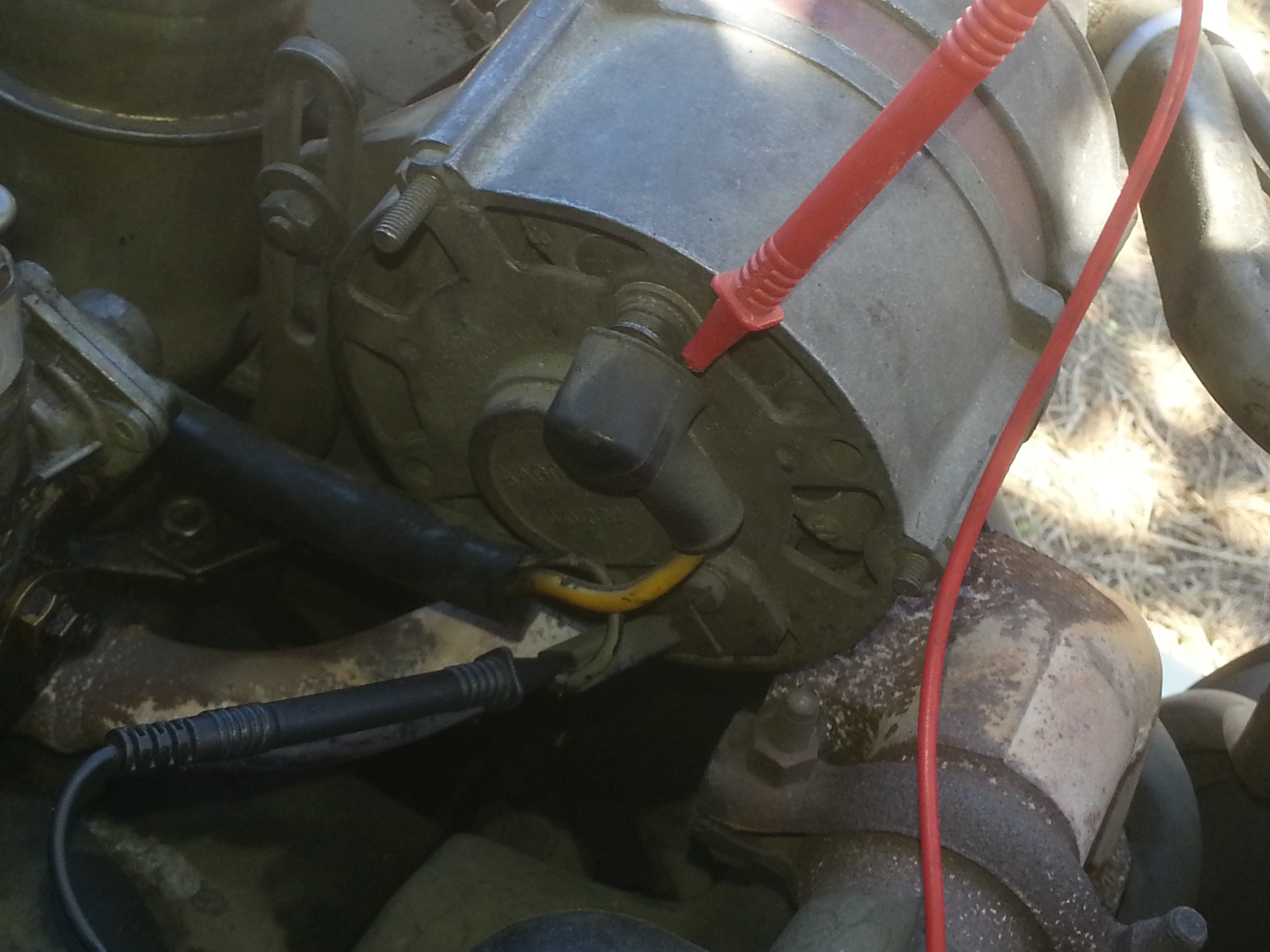

A l'alternateur :
Au ralenti 1,55 V !
Là, j'ai du rater qqchose.... Non ? Le + de mon voltmètre sur la grosse cosse du haut, et le- sur la petite du bas ! Il me semble que l'inversion des contacts me donne la même chose mais en négatif !
EDIT: en montant dans les tours, le voltmètre grimpe aussi. Je suis passé à 10,5 en accélérant, mais pas à fond.
Messages : 11479
Re: La batterie de ma 2cv ne charge plus !!
oui la çà merde le plus du voltmetre sur le plus alternateur et le moins du voltmètre sur le moins de l’alternateur, tu doit avoir entre 13.7 14.7 15 maxi :salut:

Messages : 11479
mais moi une photo du cu de ton alternateur sil te plait
Messages : 16424
Ok. Je te mets la photo.
J'ai édité mon message au dessus... Ca va peut-être te donner d'autres indications.
c’est pas bon non plus.montre moi le cu de l’alternateur je vais te dire ou brancher le voltmètre
Voilà la photo !
Messages : 11479
le plus c’est bon fil rouge du voltmètre , tu débranche la cosse du bas , est tu touche avec le moins du voltmètre si toujours rien ,ton moins voltmètre tu touche la carcasse de l'alternateur et dis moi
Je mesure 12,8 sur le moins de l'alternateur ! Baisse légère du régime moteur quand j'ai reconnecté le-!

Deuchémoi a écrit :Je mesure 12,8 sur le moins de l'alternateur ! Baisse légère du régime moteur quand j'ai reconnecté le-!
c'est pas le moins c'est le fil de l’excitation du regu celui du bas , le moins doit etre ailleurs je voie pas tout bien sur la photo
