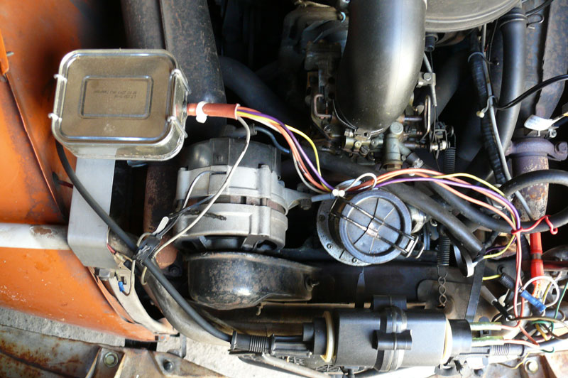

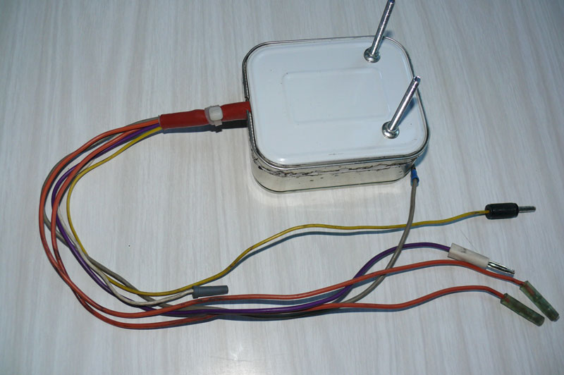

Bonjour à toutes et tous

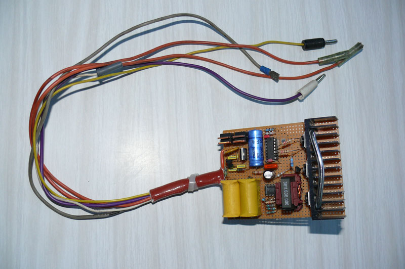

J'ai installé un allumage électronique à décharge capacitive de ma fabrication
Faible consommation de courant
Fonctionne de 9v à 14v
La bobine ne chauffe pas
Je peux laisser le contacte, moteur arrêté, sans détruire la bobine
A même fonctionné avec certaines bobines défectueuses qui ne fonctionnaient plus avec l'allumage classique
Pour l'instant cela fonctionne avec les vis platinées d'origine sans condensateur
J'ai en préparation le module capteur sur le volant moteur et l'avance à l'allumage.

J'ai vu le montage de Youssef qui très bien et qui a l'avantage avec le capteur sur le volant moteur de ne pas avoir de différence de calage entre les deux cylindres puisqu'il n'y a qu'une commande par tour moteur et non deux commandes par tour d'arbre à came comme à l'origine
A vérifier la courbe d'avance à la lampe stroboscopique.
Si Youssef pouvait nous dire ou il a acheté son allumage ?
En ce qui concerne mon allumage, c'est un convertisseur 12 volts vers 400v volts régulé , qui charge un condensateur.
Ce condensateur est déchargé dans le primaire de la bobine à chaque cycle d'allumage
La consommation est d'environ 500 mA à 3000 t/mn
