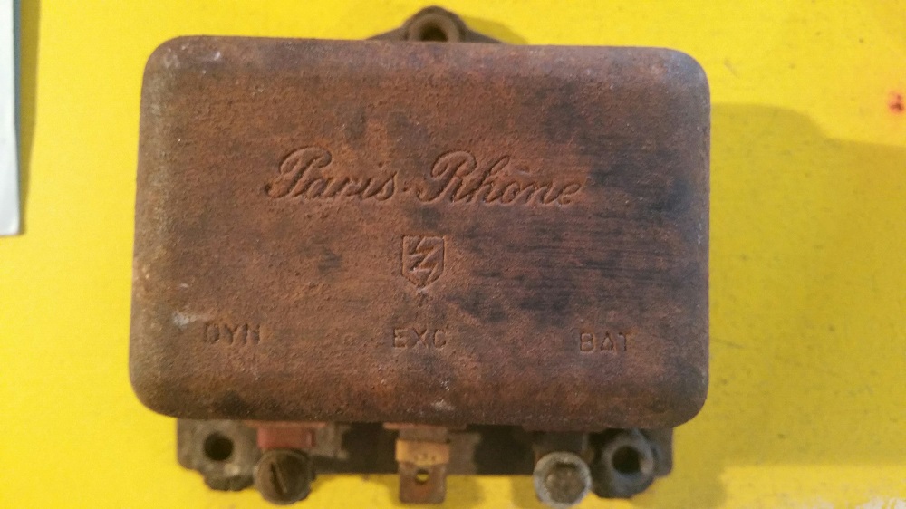

Et maintenant que René à fait le boulot, je vais essayer de trouver le temps de regarder si j'ai ce qu'il te faut et si j'ai tu prends le bateau et je te donne le régu :wink:
P.S. : Regarde ce que j'ai trouvé sur une étagère :
Te restes plus qu'à venir boire un coup à la maison ! :tchin:

Je pense qu'il faut essayer avec un régulateur paris rhône. Merci David. Je passeeai te voir un de ces quatres. Au fait, j'ai récupéré le chrysler. Tout est ok. Un soucis n'arrivant jamais seul, on m'a piqué mes plaques d'immatriculation il n'y a pas longtemps... :cry:

nico64 a écrit :Je pense qu'il faut essayer avec un régulateur paris rhône.
Oui je ne l'ai pas testé !
