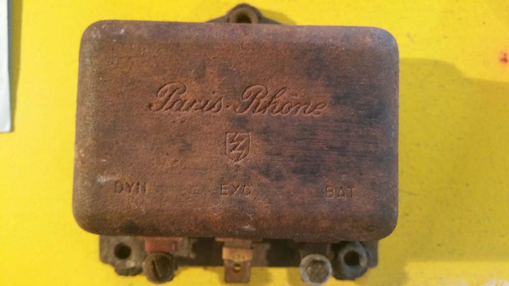

Et maintenant que René à fait le boulot, je vais essayer de trouver le temps de regarder si j'ai ce qu'il te faut et si j'ai tu prends le bateau et je te donne le régu
P.S. : Regarde ce que j'ai trouvé sur une étagère :
Te restes plus qu'à venir boire un coup à la maison !
