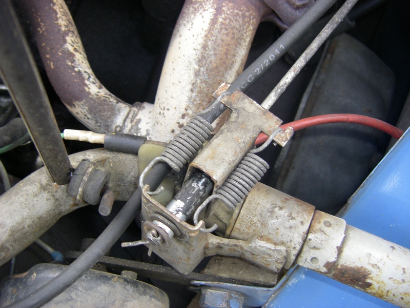

3) ma barre de reglage de phare : je n'arrive pas à la faire bouger que ce soit en la tirant ou en la tournant...

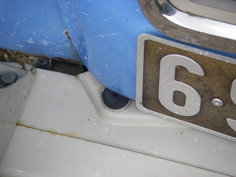

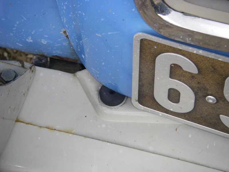

4) existe t-il des butées caoutchouc a fixer sur la barre de phares la ou repose le capot ? Et comment se fixent elles ? J'ai vu que cela existait pour mettre sur le pare choc mais mon capot une fois fermé ne touche pas ma barre pare choc (est ce normal ?) donc pas nécessaire

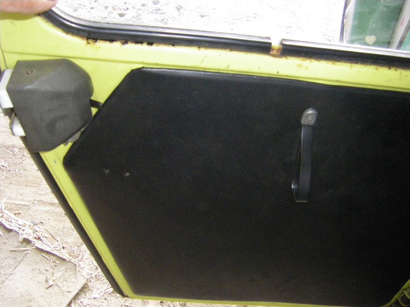

2) sangles de caoutchouc pour fermer la porte arrière, je suppose ? Il y en a sur une 2 CV de 1982 ? La manoeuvre de la porte se fait plutôt par le bandeau ? Sinon, la sangle est vissée en haut du panneau de porte au milieu à environ 3 cm du haut.

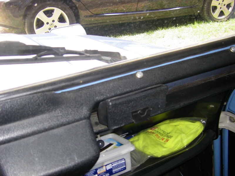

4) butées de caoutchouc : Il n'y en pas sur la barre de phares, seulement sur le pare-choc. Normalement le capot repose sur ces butées.

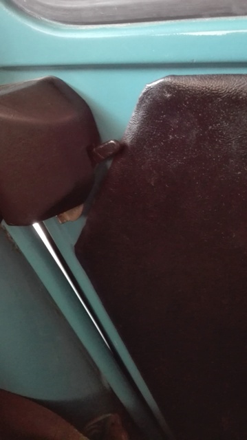

2) oui ce sont les sangles pour fermer de l'intérieur les portes arrieres : je ne vois pas ou les fixer là non plus
voici la photo :

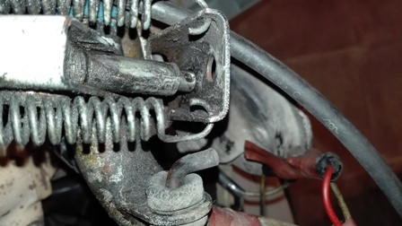

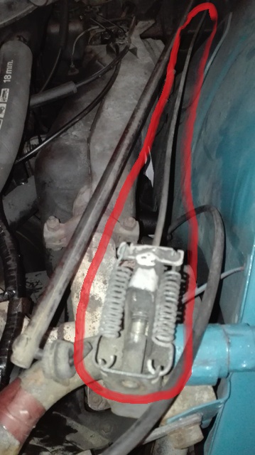

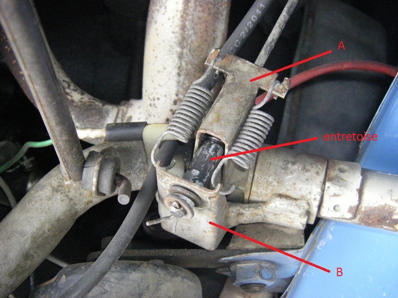

3) je parle de la tige de commande des phares :
voici la photo :

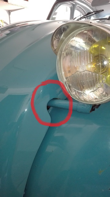

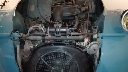

4) voici ma barre de phares et moi le capot touche celle-ci :
voici la photo :
Guillaume15
Messages : 23
Enregistré le : 13 juil. 2016, 23:43
Ma deuche : 2CV AZKA de 1982
Date de naissance : 13 sept. 1984
Localisation : Cusset
Re: 2 cvDiverses questions mécaniques
Message par Guillaume15 »

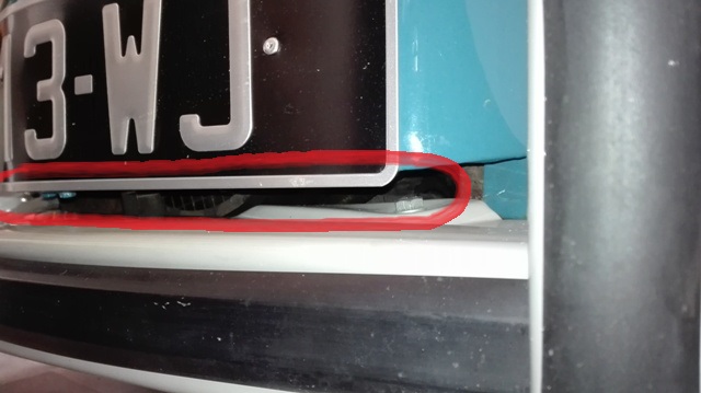

alors que sur le pare chocs, le capot ne vient pas toucher
voici la photo :

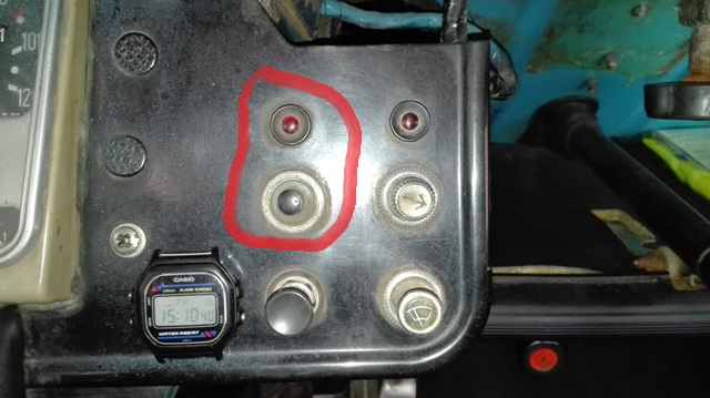

7) voici une photo de mon tableau de bord :
en bas à droite : bouton essuie glaces à tourner
en haut à droite : warning à tourner + voyant au dessus qui s'allume quand enclenché
en bas à gauche : pompe lave glace à appuyer
en haut à gauche : ne sait pas ce que c'est + voyant au dessus qui ne s'allume jamais

Pour la sangle : elle est fixée par une vis au milieu du panneau de porte, à environ 4 cm du haut du panneau.
Ton tableau de bord n'est pas d'origine, donc je ne peux rien te dire. Le bouton avec une flèche que tu dis actionner le warning est un bouton qui actionne les feux de positions des anciennes, alors ? Tu n'as toujours pas dit de quel modèle est ta voiture, officiellement :laughing:
Pour la commande de phares, difficile de voir le problème avec une photo. C'est un mécanisme qui se dérègle parfois et qui prend du jeu. Y a t-il un goupille tout au bout de la tige ?
J'ai du mettre des rondelles coté goupille pour reprendre le jeu.
Si le capot touche la barre de phare, c'est qu'il y a un problème quelque part : capot ou même peut-être châssis déformé :fou:

Moi aussi je suis inquiet pour ton chassis : le capot qui ne touche pas , la barre des phares pas centrée et le réglage des phares impossible , ça sent le châssis plié ; jette un coup d'œil là dessous !

C'est une 2CV AZKA de 1982.
Non pas de goupilles sur tige de commande de phares.
Le chassis a été changé neuf en 2008 lors de la restauration complète de la voiture (j'ai la facture sous les yeux).
Concernant la sangle de porte, celle que tu as sur ta 2cv en photo je n'en trouve pas (en boucle). Celles en vente sont comme celles ci et donc ne peuvent pas se fixer comme la tienne :

Si tu rassembles les 2 bouts et que tu viens les visser dans le panneau de porte avec l'embout qui va bien, et bien ... tu te retrouves avec la même chose que ce que te montre Bob :D

Je reviens après un petit week-end sympa passé à Salbris où il y avait 143 2 CV et dérivés et 260 personnes.
Il faut mettre une goupille au bout de la tige avec une ou plusieurs rondelles. S'il n'y a pas de goupille quand tu tournes la molette c'est la tige qui avance ou recule, comment veux-tu que :lol: ça fasse bouger la barre de phare.
C'est pas parce que le châssis est neuf de 2008 qu'il n'a pas pris un coup depuis. J'espère pas pour toi :shock:

Tu as une photo pour me montrer la goupille sur la barre de réglage de phares ? Ce sera plus simple pour moi lool
Pour châssis, oui tu as raison c'est possible.
Mais le dernier controle technique n'indique rien a ce sujet. Et quel est le risque pour moi ?
La photo je l'ai déjà envoyée, elle est 5 ou 6 posts plus haut. La goupille se met au bout de la tige, il y a un trou pour ça, et tu mets une rondelle au moins entre la goupille et le système de rotation de la barre de phare.
Si le CT n'a rien dit, c'est que le châssis n'a probablement pas de déformation, ou alors elle est minime mais suffit à faire que le capot touche la barre de phare de quelques millimètres.
Le risque ? C'est que ça s'aggrave et que la voiture devienne inconduisible. Une question : est-ce que la direction est normale ? N'est-elle pas un peu dure ?
Mais on a vu des 2 CV rouler avec un châssis un peu déformé, à ne pas faire toutefois...Il faudrait que tu montres ta deuche à quelqu'un qui s'y connait un peu ; il devrait voir assez facilement si le châssis est faussé, ou si ton problème vient d'ailleurs.

Ah oui jai repéré la goupille sur ta photo.
Moi je ne l'ai pas.
Et le système est imbougeable, je ne comprends
pas trop l'utilité des deux ressorts. En fait je vois pas trop comment la barre ou sont fixés les phares peut bouger.
Pour être plus précis et si cela peut t'aider, le CT a donné deux défauts sans obligation de contre visite :
Suspension : dissymétrie importante
Demi train avant : jeu mineur rotule et/ou articulation

Tu peut nous mettre une photo capot ouvert que l'on voie bien ta potence des phares, sil te plait. :salut:
Guillaume15 a écrit :Ah oui jai repéré la goupille sur ta photo.
Moi je ne l'ai pas.
Comment t'expliquer ça simplement à distance ?
La pièce A entre les deux ressorts est solidaire de la barre de phares.
La pièce B est fixée sur le pied support de la barre de phares, lui-même fixé au châssis.
Sous la pièce A il y a un écrou prisonnier dans le quel est vissée la tige de commande.
Quand tu tournes la tige de commande, comme elle est bridée par la goupille située en bout, elle ne peut ni avancer ni reculer, c'est donc l'écrou qui bouge et fait tourner la barre de phare.
Les deux ressorts sont indispensables au fonctionnement du système. Enlève-les et tu verras :laughing: ta barre de phares va basculer. Si elle ne bouge pas c'est qu'elle est grippée dans ses paliers sur les pieds supports.
Je ne peux pas t'expliquer mieux...

ci joint photos
En fait je viens de voir que la tige de commandes phares n'est pas enclenchée dans le trou prévu à cet effet je pense. Puis ensuite il faut mettre une goupille derrière ?
J'ai bien essayé de faire rentrer la barre mais elle bouge pas.
Je viens de voir ton explication, ok j'ai compris le principe.
me reste plus qu'a reussir à mettre la tige dans le trou...
Il faut la visser dans l'écrou prisonnier jusqu'à ce que l'extrémité de la tige sorte de la pièce B, et là tu mets une rondelle et une goupille, sans oublier l'entretoise, je n'en avais pas parlé, que l'on voit sur la photo. C'est un tube enfilé sur la tige de commande et qui vient entre l'écrou prisonnier et la pièce B.
Ensuite il faudra régler en ajoutant si besoin des rondelles derrière la goupille, ou même en diminuant la longueur de l'entretoise. (J'ai une anecdote à ce sujet, je la posterai un de ces quatre.....)

j'ai retiré les deux ressorts et rien n'a bougé.
oui l'entretoise je l'ai bien aussi
ci joint ma photo avant que j'enleve les ressorts (cela a rien changé)
la tige est deja vissée dans l'écrou donc en fait faut que j'arrive à la dévisser puis la mettre dans le trou et enfin la revisser je pense.
Mais je ne vois pas par ou la dévisser.

[quote="Guillaume15"]ci joint photos
C’est bon :merci: ,je t'ai demandé çà pour controler ta potence çà va c'est la bonne,
se que tu peut faire tu dépose les joues d'ailes, pour pouvoir regarder une fois le capot fermer si rien touche sur le capot??
parce que un châssis plier !!!tu devrait avoir des soucis de tenue de route , tirage d'un coté ou de l'autre, direction dure, usure des pneus, :salut:

non j'ai rien de tout ce que tu indiques...... Mais j'irais la montrer à un spécialiste.
J'en reviens à ma tige a la noix :) , mon raisonnement est bien bon ?
Mais j'arrive pas à savoir ou devisser pour pouvoir donner du mou et l'enclencler dans le trou ensuite....
Je comprends pas ta question pour la tige.
Elle se manoeuvre par la molette qui est sous la tablette du tableau de bord à gauche. Si ça ne tourne pas, c'est que le filetage est bloqué par la rouille : du dégrippant, laisser agir, en remettre, etc.

oui ça ne tourne pas en manoeuvrant la molette. j'ai deja essayé au dégrippant, je rééssaierais demain. merci
Mais même en la tournant, pas sûr d'arriver à la remonter dans son emplacement...

pour ta molette des phares , regarde si ta mollette est pas visser a font essais de la dévisser , pour la remettre en place il faut impératif pouvoir la visser et la deviser ,puis la remettre
dans le trou est la goupille derrière est basta, il y a rien de compliqué avec çà. :salut:

les butees de capot vont sur les ecrous qui sont sur pare choc ? Je vois pas le truc ....
Si vous avez une photo ca m'aiderait
