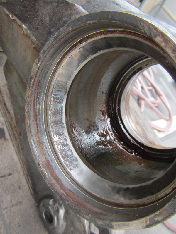

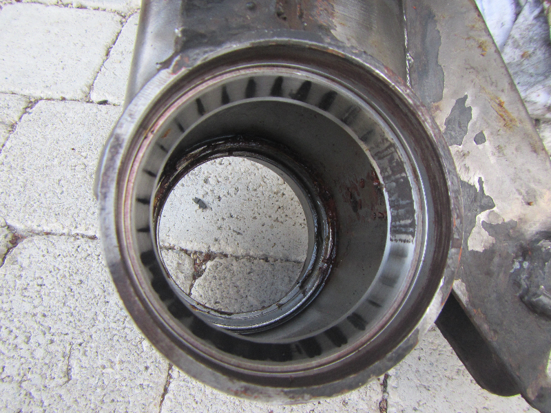

j'ai démonté l'essieu arrière et j'ai contrôlé; aucun jeux de roulements, en mettant un niveau sur la jante, la roue est incliné de quelques millimètres vers l'intérieur en bas.renato13 a écrit :![]()
Ben c'est fort possible que ton bras , ou ta fusée a pris un coup ? Regarde roue en l'air si ton roulement a pas de jeu ?
Fait un contrôle avec une ficelle bien tendu au tour des 4 roues, et mesure de la ficelle au bord de la jante ?compare avec le coté qui est bien.
Si des fois la jante et hs ,??. contrôle aussi si ton bras a pas de jeu dans le roulement, si tout c'est contrôle son OK ? c'est ton bras qui et déformer.
et l'usure est vers l'extérieur et non l'intérieur comme dit précédemment, donc j'en déduit que les bras sont faussés

- helios
- Messages : 1287
- Ma deuche : 2cv AZKB
Re: 2 cv Pneu arrière gauche usé à l'extérieur
oui possible, mais ça n'existe pas en pièce de rechange, à part changer le bras, je vois pas d'autres solutions

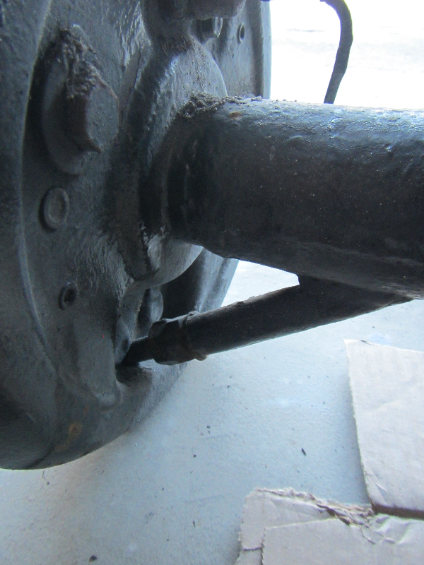

bonsoir,
j'ai encore une question. A quoi servent l’écrou et le contre-écrou présentsur le bas de la flasque de frein sur le bras arrière? c'est pour régler quelque chose?
Merci pour vos réponses
merci, mais ça ne correspond pas à mon essieu, les excentriques ne se règlent pas de l'extérieur.
on dirait que c'est pour jouer sur la flasque

En regardant ton bras ta fusé et soudé dessus ,elle fait partie du bras , elle se change pas.
Pour ta question , je n'ai aucune idée , j’ai jamais vue de tige avec les écrous de réglage a cette endroit . :shock:

Renato;
j'ai eu une réponse à ma question sur FB, c'est un montage fait pour empêcher la vibration de la flasque pour éviter le bruit lors du freinage.
Apparemment quelques voitures en sont équipés, mais je ne sais pas si c'est un montage vendu par des équipementiers ou un bricolage fait par les agents Citroën.

Oui BOb,
hier j'ai discuté avec la personne qui savait ce que c'était.
Cette personne était chef d'atelier chez Citroën et il avait l'habitude de souder un tube entre le bras et la flasque, transformation assez courante.
Le mien en plus à une tige filetée pour régler plus ou moins la pression sur la flasque.

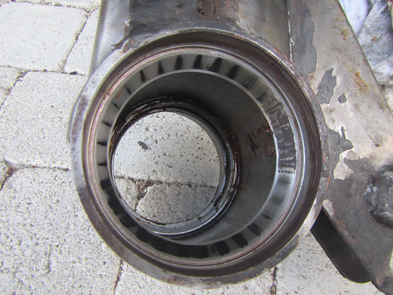

j'ai démonté mes 2 bras arrière, et c'est pas joli joli.
les joints sont en feutres entre 2 plaques métalliques et ceux contre l'essieu n'étaient pas très étanche car la portée des roulements intérieur est usé et piqué, la graisse est calcifiée!!!! quand j'ai démonté les ecrous, j'ai l'impression que les joints sont solidaires des écrous, vous pouvez me le confirmez? ceci dit ils sont en bon état dans le pire des cas je remonterais ceux là
