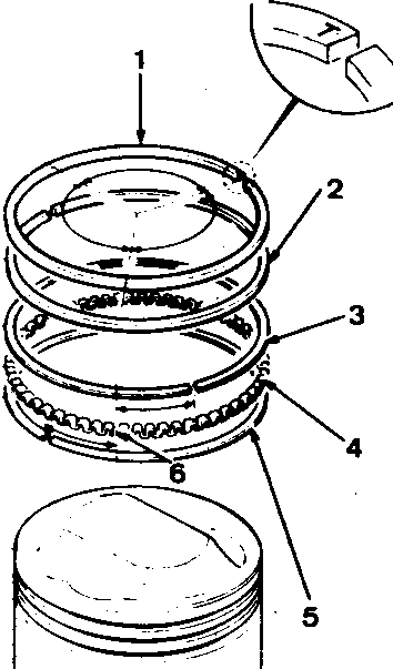

Bonjour à tous , voilà j'ai commandé un jeu de segments pour mes pistons en prenant soin de choisir la bonne référence mais avant remontage une question me taraude en effet j'ai bien les 2 segments d'étanchéité les 2 segments racleur mais concernant les segments refouleur ils semblent être en 3 parties. Comment se montent ces segments je ne voudrais pas faire de C.......s ;)
Merci.
Re: Segment piston moteur 602
Ils se montent comme ça : 3, 4, 5.
Est ce que le schéma est clair ?

Merci Bob en effet cela ressemble bien à ça mais le segment marqué 4 sur ton schéma est plus grand que les deux autres est ce normal ?
Qu'est ce que tu veux dire par "plus grand" ?
Plus épais, c'est normal.
Plus long, ce serait bizarre :o
3, 4 et 5 dans la même gorge, je pense que tu avais compris.

Oui Bob tout à fait j'ai fait un essai à vide et ça devrait coller ;) je n'oublierai pas de tiercer ces mêmes segments.
