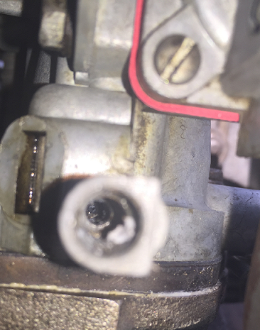

Je restaure une méhari de 1977. AK2 équipé d'un 34 Pics 10.
le puits de la vis de richesse était bouché de pâte à joint, car la vis semble absente. (voir photo)
Pourrais-tu (fabrixio) me montrer cette fameuse vis ??
Merci pour ton aide

Pas de souci, après réflexion, tu aurais du refaire tes réglage après ! J'ai trouvé un carbu d'occasion avec la fameuse vis !
Merci à toi !
