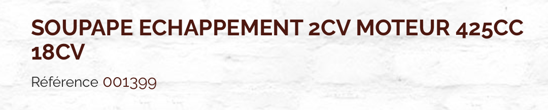

Messages : 1828
Re: soupape 2 cv 425 18ch
Oui, oui,
faut se présenter !!!
Ce serait dommage car en 10 secondes, j'ai trouvé les références pour soupapes 2cv moteur 425cc 18 cv : réf 001 400 et 001 399. 12,30 euros la soupape ...
