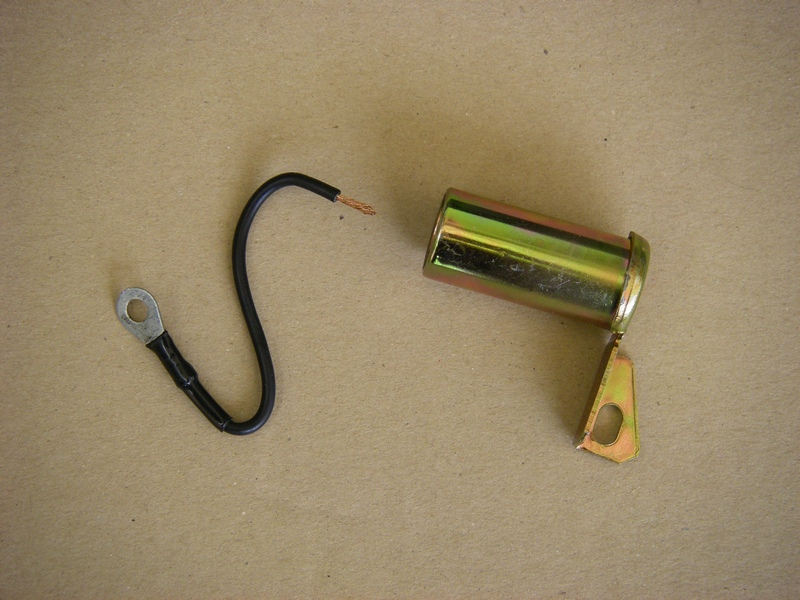

Et tu dis : "c'est du Valéo donc normalement une qualité plutôt bonne". Ben non, malheureusement.
J'ai sorti de sa boite neuve un condensateur neuf Valéo dont le fil n'était pas soudé.

Ben c'est que tu as pris le modèle en kit !bob41 a écrit : Et tu dis : "c'est du Valéo donc normalement une qualité plutôt bonne". Ben non, malheureusement.
