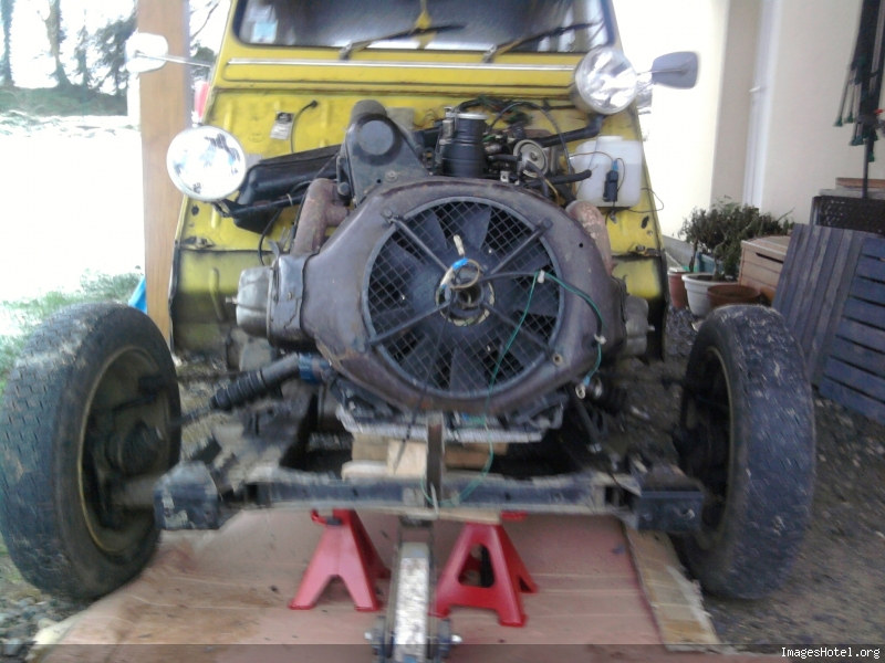

Bon voilà, le week-end dernier, nous avons démonté le moteur de ma titine sous la neige.
Ben oui, c'était prévu ce jour là, donc on a mis les moufles.

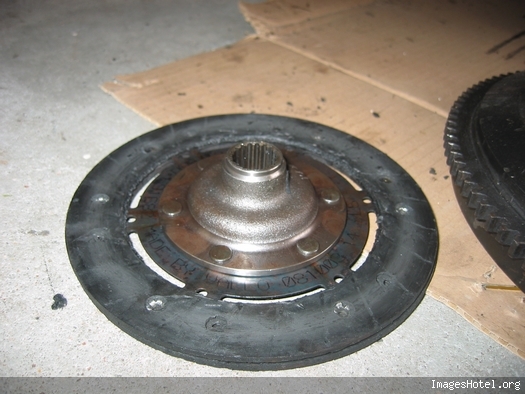

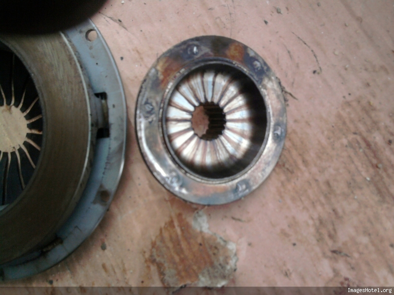

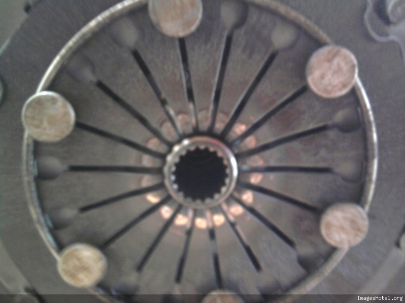

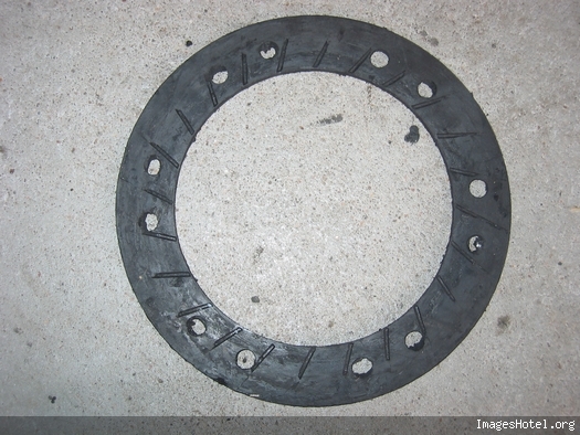

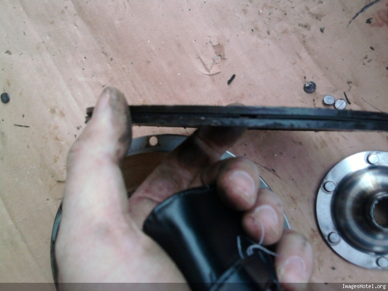

Tout de suite, nous avons pu constater que l'embrayage était une nouvelle fois cassé, mais pas tout à fait comme la dernière fois.
En fait, cette fois ci, c'est les rivets qui relis le cône au disque d'embrayage qui ont lâché.
Mais, le dessus des rivets n'est pas usé. Par contre, les trous des emplacements des rivets sont devenus oblongs.
Le disque d'embrayage en lui même n'est pas usé.

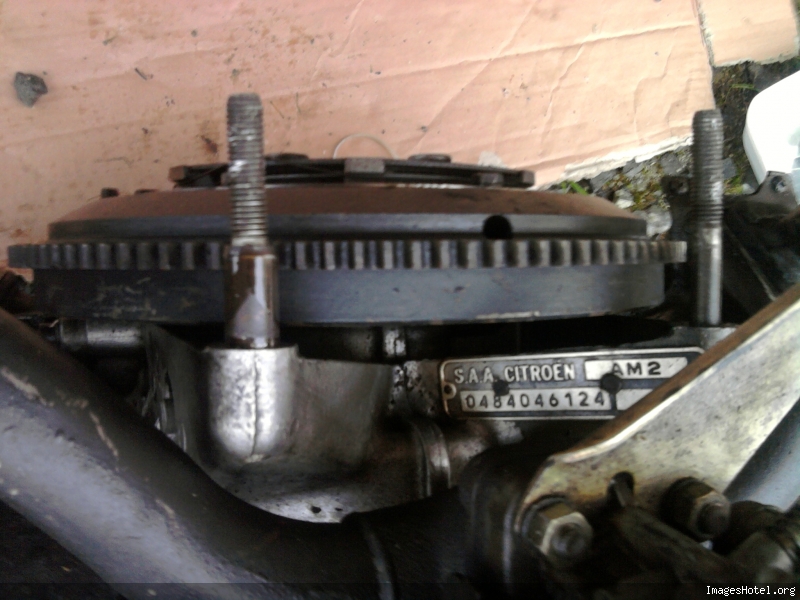

En fait, je pense que j'ai pourtant le bon type d'embrayage correspondant à ma boite et au volant moteur lourd (près de 9kg).
Mon moteur est un AM2
Ma boite a pour référence AM 331 11
Mon volant moteur est le lourd

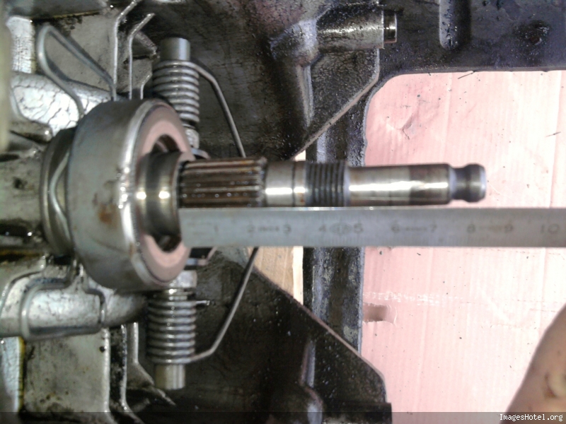

Ensuite, j'ai pris les mesures de l'arbre de sortie de boite entre la butée d'embrayage jusqu'à l'extrémité de l'arbre. Je suis à environ 83mm.

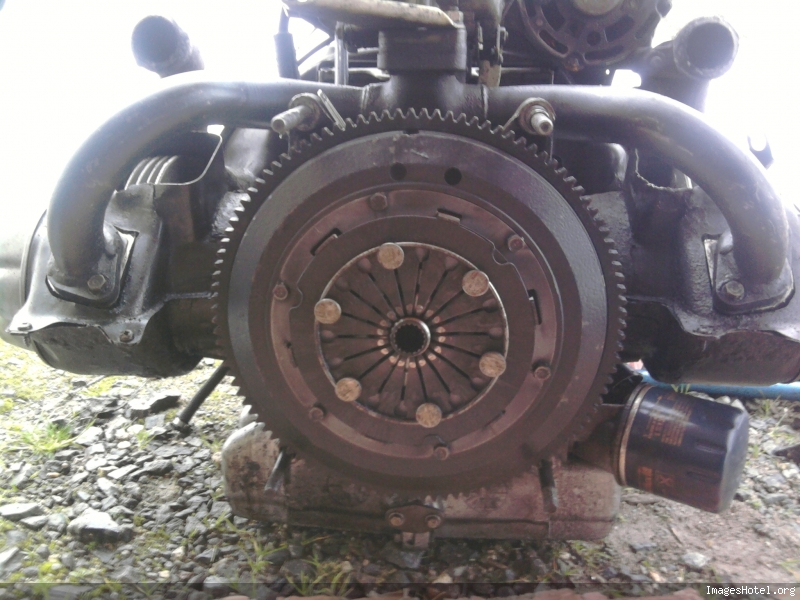

L'embrayage que l'on voit sur la photo semble correspondre aux 2CV immatriculées avant Mars 1982, alors qu'après mars 1982, ce qui semble être le cas de ta Charleston, on monte, me semble t il, un embrayage avec des disques équipés de ressorts amortisseur de couple avec un nouveau diaphragme .....

je répète ton volant moteur ne correspond pas avec ton kit embrayage,
le disque il y a deux modèle avec le déport de cannelure plus long , ou plus court
on voie bien sur la photo du moteur avec l’embrayage monté le déport des cannelures du disque sort trop, la buté appui dessus fait forcé ton disque et pète les rivet a la longue,
il te faut changer ton volant lourd , pour un léger plus fin,et monter ton kit embrayage et butée qui va avec.
si tu veut garder ton volant lourd, faut monter le kit a 3 doigts avec sa buté qui va avec , sinon tout les 2 ans tu va refaire ton embrayage :wink: .

:) Hello. Ta mécanique est issue d'une Ami8 ou d'une Dyane, ton AM2 et le repère de sa boite tentent à le confirmer en tous cas.
Sur ce moteur (type M28 de 33 CV), le volant moteur est du gros modèle, recevant un mécanisme à 3 doigts remplacé dans ton cas par le kit "adaptable" tant décrié à cause de sa fiabilité et de ses peformances désastreuses, hélas !
Sur ce, tu dis avoir eu des soucis en reposant un ensemble identique à celui d'origine ? Es-tu certain d'avoir remonté correstement le mécanisme sur le volant ?
En fait, il arrive que lors du serrage de la visserie (6 vis de fixation), le mécanisme reste "accroché" sur le rebord de son logement, fausant alors son montage et son bon fonctionnement, hypothèquant alors sa durée de marche et donc sa durée de vie...
Donc bien veiller à ce point là en serrant les vis encrix quelques tours par quelques tours en s'assurant du bon positionnement des éléments.
Ensuite, si tes soucis persistent, il te reste tout simplement à déposer ton gros volant moteur et à le remplacer par un modèle dit "fin" ou "léger", provenant d'un AO6-635. Sur ce type de volant tu pourras poser un embrayage à diaphragme plus récent qui semble mieux rencontrer tes souhaits...
Et Il te restera à poser la butée qui l'accompagne, reposer correctement son clips de maintien sur la fourchette et zou, c'en sera fini de tes soucis !
