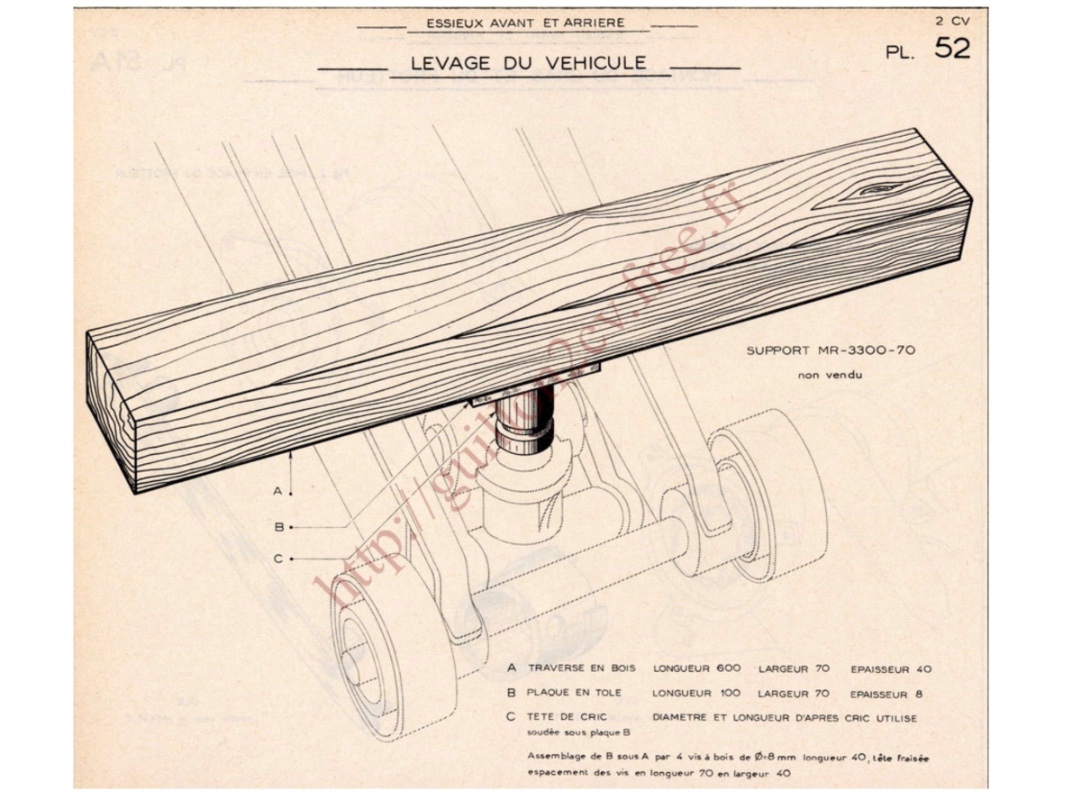

Pour ma part, quand j'ai procédé au démontage des 2 roues AV ou AR ou les 4, j'en ai parlé a un ami deuchiste qui avait un super système D, je m'explique :
Il a fait fabriqué 2 madriers en merbau de 70mmx80mm de section et de +ou- 1m de long avec en leurs centres un trou borgne du diamètre de la tête du cric a roulettes et de 10mm de profondeur et au 2 extrémités, 2 encoches rectangulaires de la dimension des têtes de chandelles ce qui fait que tu montes ta voiture des 2 cotes en même temps (donc pas de torsions) et tu places les chandelles aux bons endroits donc tout est calé. En faisant le même a l'arrière et a l'avant, la voiture est surélevée a plat, sécurisée et c'est facile pour travailler...
Je ferai des photos un de ces jours mais en attendant si j'ai pu donner une idée a quelqu'un.....

Oli a écrit : 01 sept. 2011, 20:44 Salut a vous,
Je réveille un vieux post mais comme je tombe dessus ...
Citroën dès 1949, proposait un outil similaire !

Ce qui était intéressant, c'est l'outil spécifique de levage présenté par @bob41
Depuis lors, je lorgne sur le bon coin si j'en trouve un mais dur dur, je n'ai pas zlcore eu la chance d'en trouver un.
