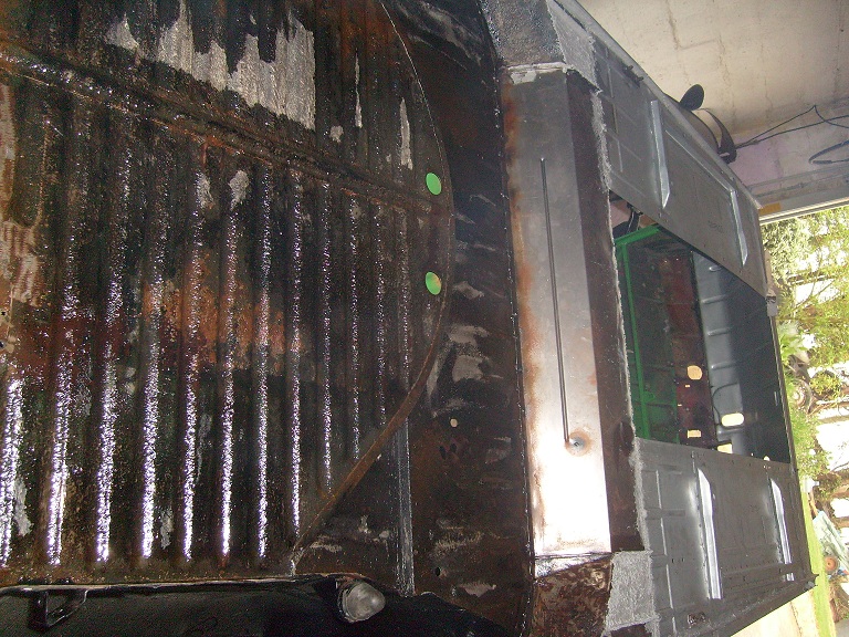

Salut a tous ça fait tres longtemps que j'ai pas donné de nouvelles.
La 2cv avance doucement (grace a mon pere).
On a mis du temps a trouver le poste a souder ideal mais c'est bon c'est fait il reste plus que quelque soudure a faire.
Le moteur refait entierement (segments,tout les joints,embrayage,plus plein de petites pieces)
Les caches ont ete repeint avec de la peinture eposy en poudre dans une usine (un truc comme ca)
Le rendu et nikel on voit pas pareil sur les photo .
En plus cette peinture resiste a la chaleur.
J'espere que ca vous plaira :wink: :wink:

:shock: Beau travail, chapeau ! :wink:

Super boulot Beubeuf! Des planchers parfaitement ajustés! :o
Et la peinture époxy, c'est le top! T'es tranquille pour 20ans! 8)
Bon courage pour la suite! @+
