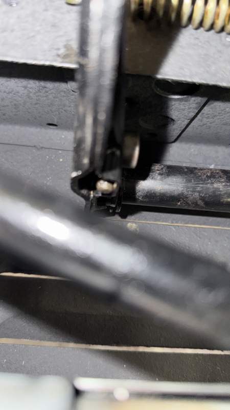

J’essaye e remonter mon frein à main et buté sur le remontage du papillon coté levier frein à main Je n’arrive pas à prendre la pas de vis. La tige filetée me semble trop courte Avez vous une astuce?

Frein a main bien repoussé dans l'habitacle je suppose, donc vérifie que la coupelle d’arrêt de la gaine du câble est bien enclenchée dans le longeron du châssis :wink:
En général, c'est a cause de cela qu'il manque 5 mm pour choper les filets du câble :)

le frein est en effet desserré puisque j’ai juste le moteur sur le châssis
Je vais bien revérifier que la gaine est bien enclenchée dans le châssis mais ça me semblait au max

Question :
A tu refait tes freins avant et démonté les tambours sur la boite ?
Cela peut aussi venir de la si la gaine est mal fixée sur le flasque de frein... :???:
