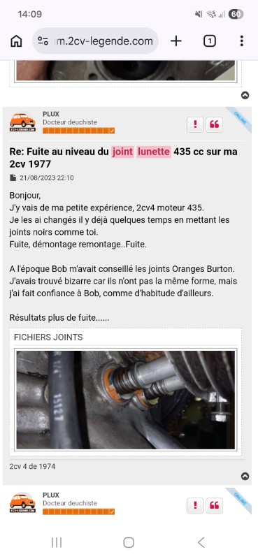

Voici mon expérience de l'époque

Haaa... Burton ! ... une valeur sûre ! 👍☺️
Re: les joints de lunettes de ma 2cv fuient !
Posté : 25 mars 2026, 20:34
par Mica
0ui ce sont bien ceux là que j'ai mis, et je confirme :pouce:
