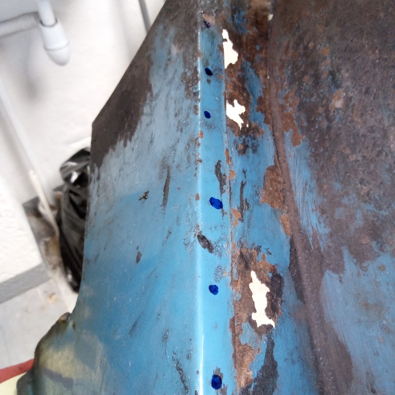

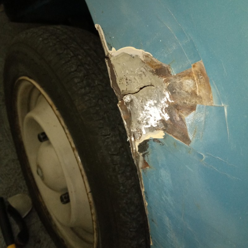

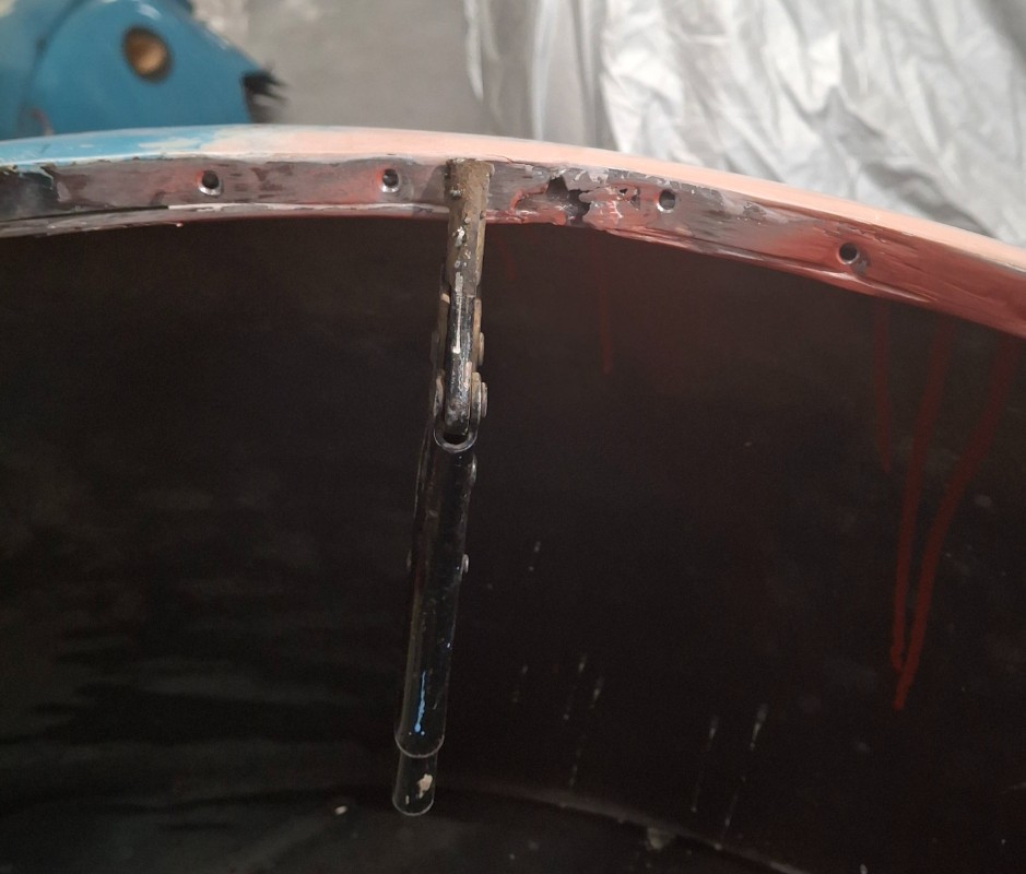

État des lieux après ponçage
Bonjour a tous.
Je suis de retour sur le forum après quelque mois d'absence sur à des travaux à la maison (et oui, il faut faire des compromis!).
Bref, apres la rénovation moteur (plutôt gros entretien), peinture des pare chocs et réfection complète des banquettes je me suis pris d'envie de réparer mes ailes avant. Comme vous le savez , les ailes avant se fissurent au niveau du galbe et ajouter a la corrosion c c'est pas évident de réparer tout ça.
N'étant ni tolier, ni carrossier, ni peintre, j avais prevu d'effectuer un stage "tolerie peinture "avec Jacques BARCAT au centre GALIL. Malheureusement notre maitre nous a quitté avant que je puisse avoir le privilège de le rencontrer.
Donc, je me suis lancé seul comme un grand et comme un bricoleur; Je le precise pour tout ceux qui diront qu il ne fallait pas faire comme ça mais plutot comme cela . Par contre, je suis preneur de tout les conseils constructif, c'est le but même de ce forum: apprendre des anciens et transmettre au nouveau.
Pour le poste a souder, j ai utilisé un poste à fil fourré de 0.9 achetè d occasion. Pour le mastic, c'est du mastic anti rouille de chez Ecars tout comme l apprêt et la peinture .
Allez, j'arrête de parler (plutôt d'écrire) et voici les photos.

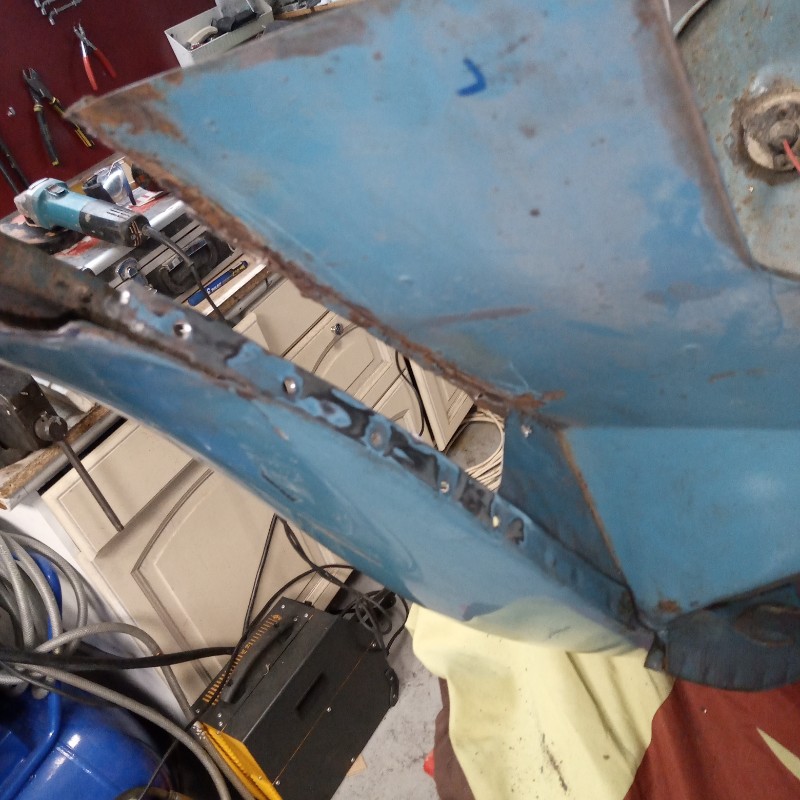

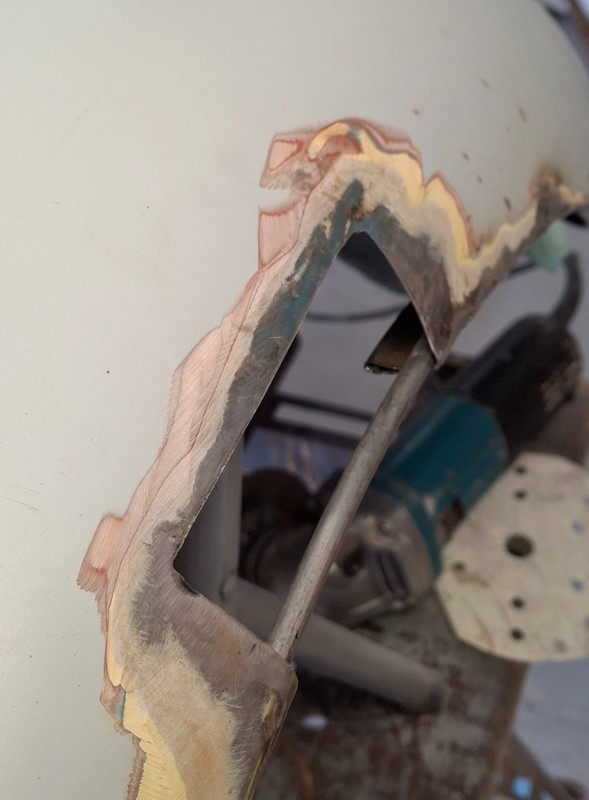

Découpe et ajout renfort derrière le galbe

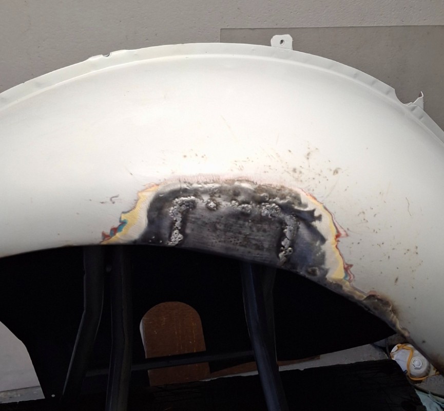

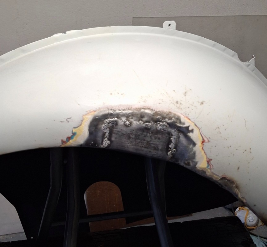

Soudure d une piece en tôle de 0.8

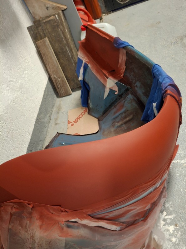

Mise en apret après pose du mastique.

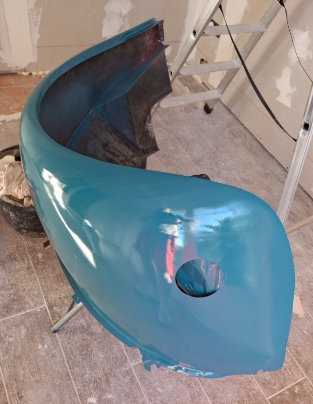

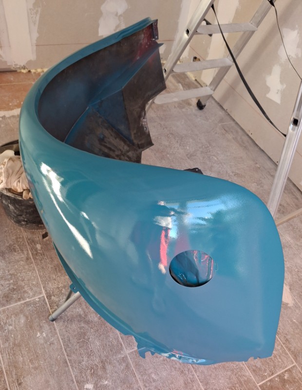

Mise en peinture.
Mise en peinture.

Soudure par bouchonage du Renfort sous galbe.
Préparation du renfort sous le galbe

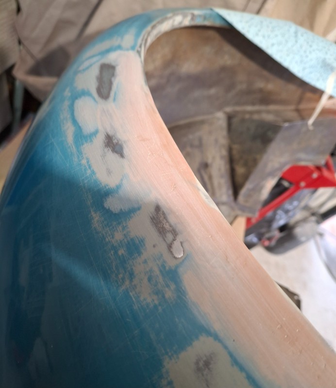

ponçage et mastiquage

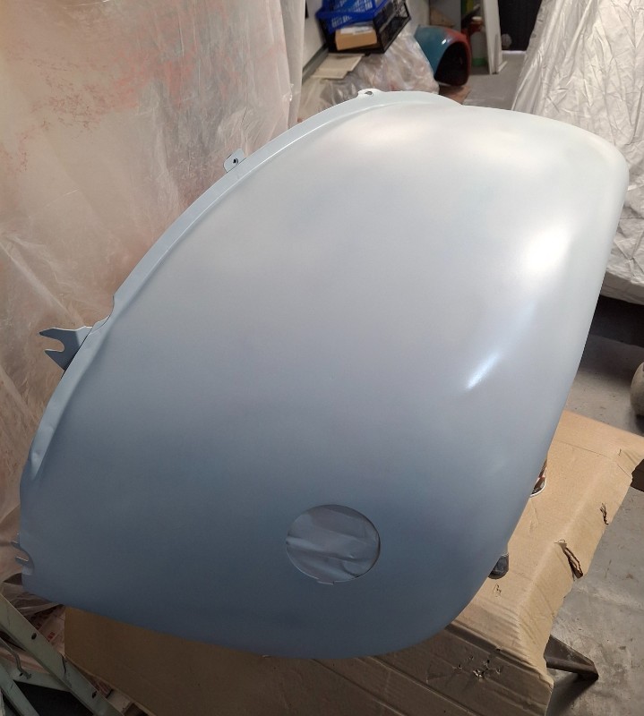

Mise en apprêt
Mise en apprêt

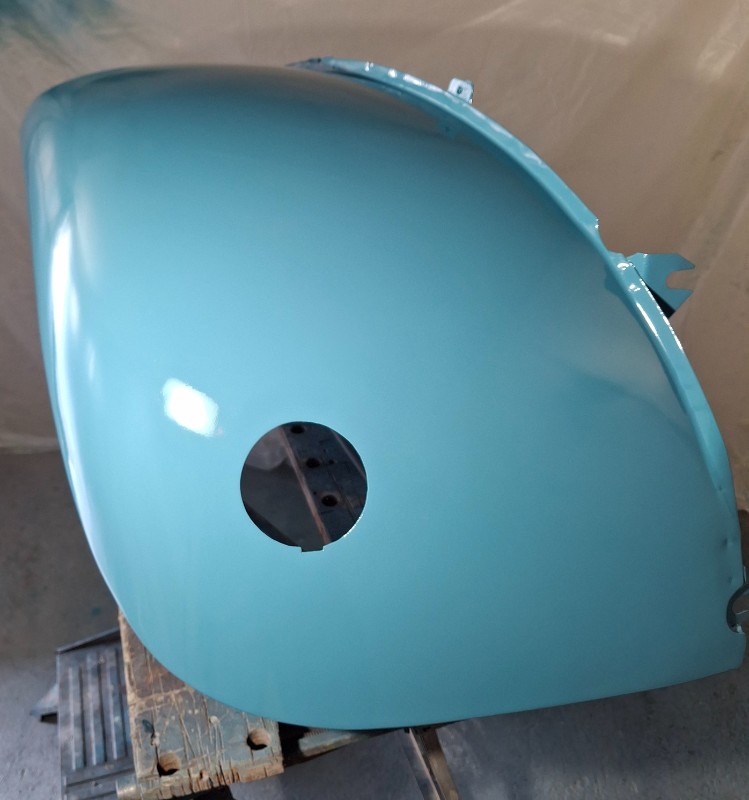

Mise en peinture base mat vernis

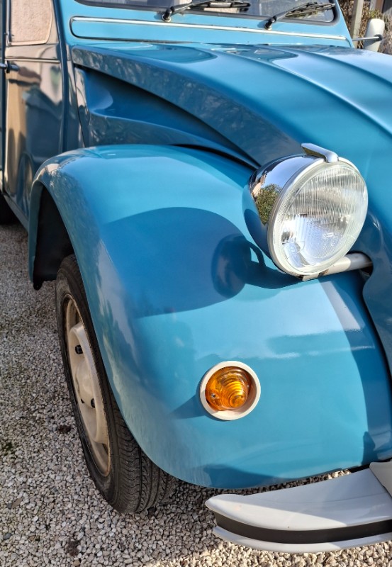

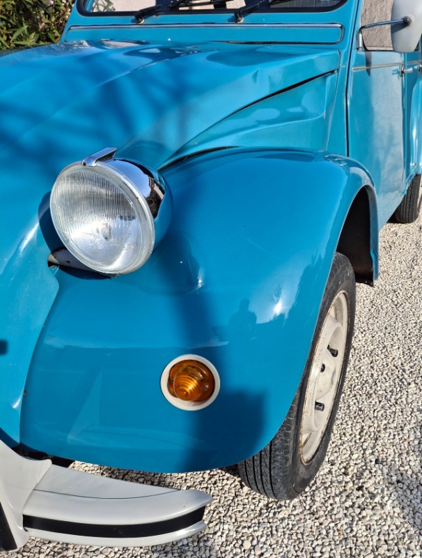

Ailes gauche montée
Ailes gauche montée

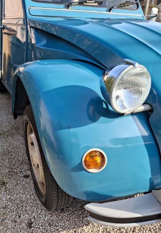

Aile droite montée
Aile droite montée

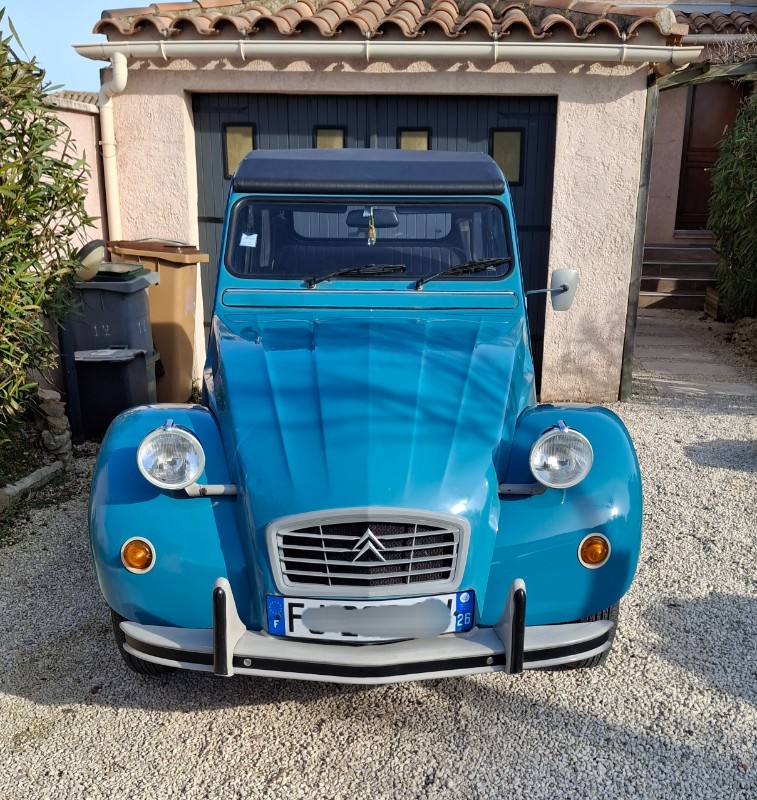

Vue d'ensemble
Vue d'ensemble

C'est très bien, une aile rénovée est toujours mieux qu'une adaptable compliquée à remonter et en plus avec les renforts.
C'est quel diamètre de tige métallique que tu as utilisé ?

Alex 46 a écrit : 15 févr. 2026, 17:02 Salut
Cdt
C'est du diamètre 5mm.
Certains metttent des plaques, j'ai préféré la tige de 5 .j'espère simplement que mes soudures tiendrons car souder au fil fourré cest pas vraiment l ideal. Il faudra voir si mon traitement anti rouille sera efficace a moyen terme.
