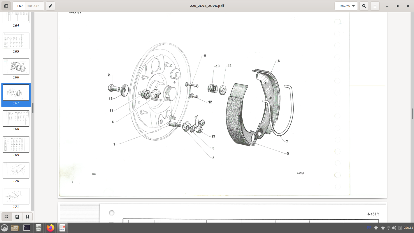

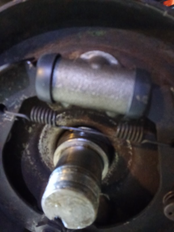

Bonjour j’ai fait une première sortie après la remise a niveau des freins de ma 2cv azam 1966.
Surpris par le peu de frein de l’engin à priori il faut se rehabituer.
Âpres quelques centaines de mètre un couin couin est apparu allant crescendo??
Le frein arriere gauche semblait en cause, j’ai cherché un plan je n’ai pas trouvé ma configuration?
Serais je le seul à avoir des ressorts séparés sur ma 2cv?
Je pense avoir trouvé mon pb je vous laisse deviner.
Cordialement

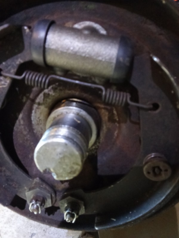

C'est le système de rappel classique, à ressort à boudin. On comprend d'où vient le bruit : le ressort frotte contre le moyeu du tambour !

Et là, tu n'as pas à te soucier du sens de montage ;)

Salut Jpa_47 tout d’abord une bonne année 2026 à tous :)
C’est bien cela le ressort était monté a l’envers, petite faute d’inattention de ma part.
