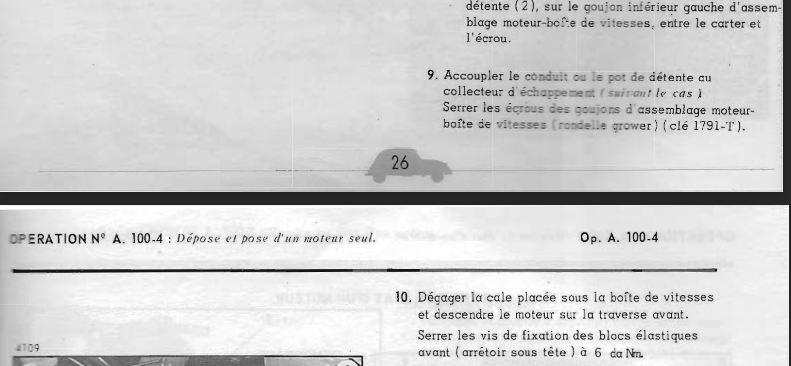

Re: Couple de serrage pour ma 2cv
Peut être ici
Peut être ici
C'est pourtant très clair comme document
