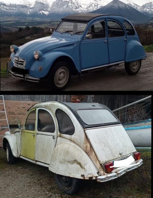

Bonsoir !
Après avoir restauré une 2CV4 de 77 ,''la belle'' et avoir adoré ça, je récidive et je me lance dans la résurrection d'une 2CV6 de 76, ça sera ''la bête'' 😁 que je viens d'acquérir et que je récupère lundi.
Je pars d'une base en nettement moins bon état et l'ambition est simplement de la rendre fiable et fonctionnelle mais pas forcément belle (du coup) ni d'origine.
La belle et la bête
La belle et la bête
Je vais faire ça en mode tranquille.
Emmanuel

Ha oui ... va y avoir un peu de boulot on dirait !
