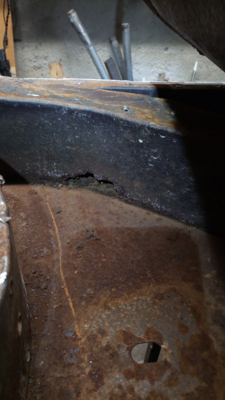

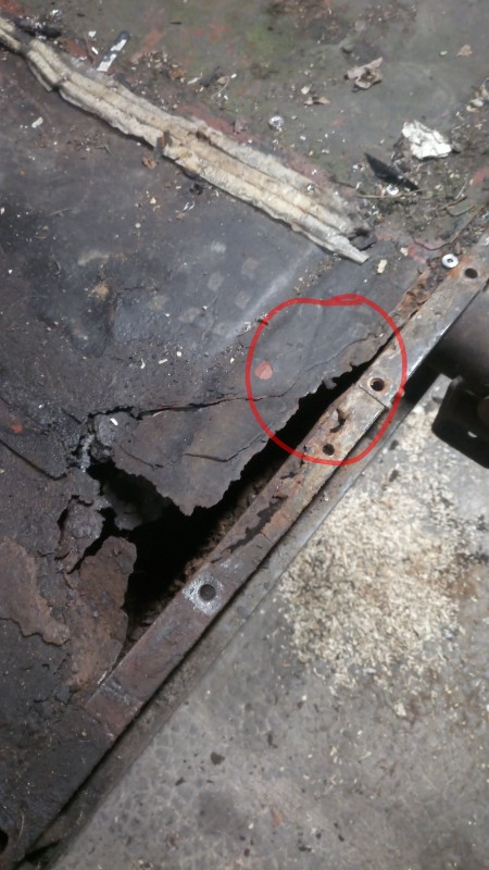

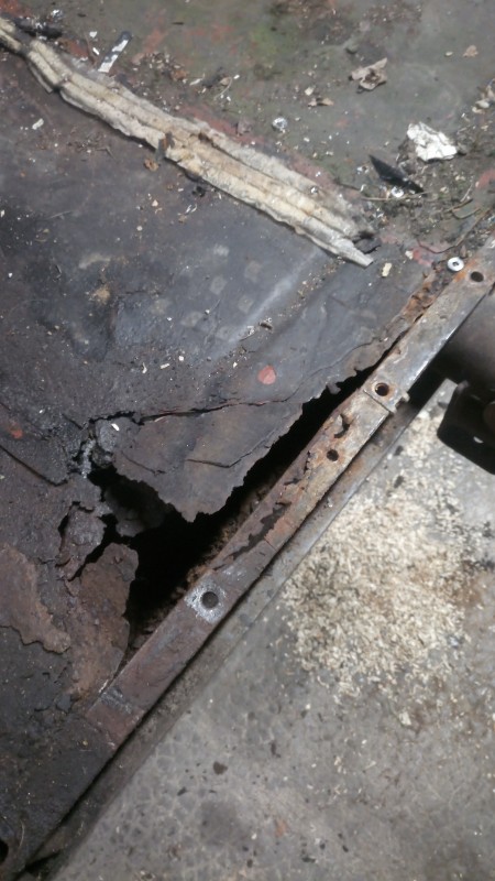

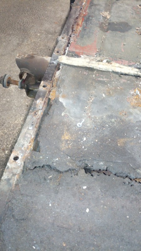

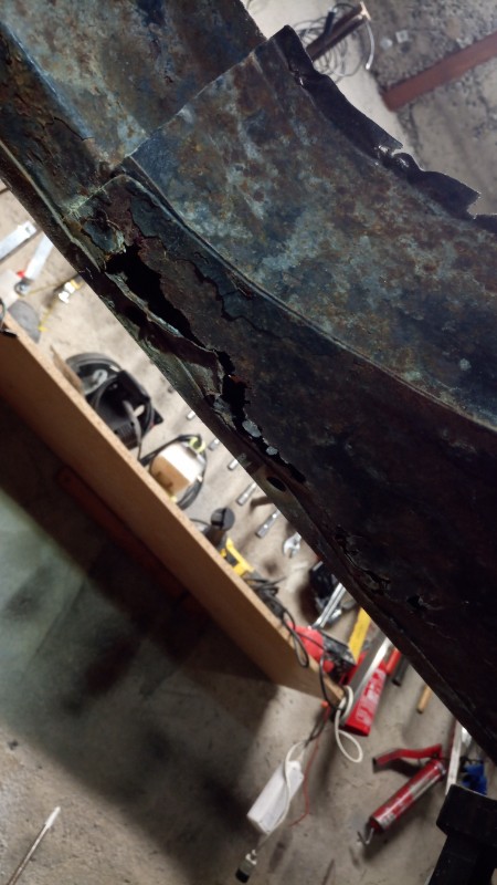

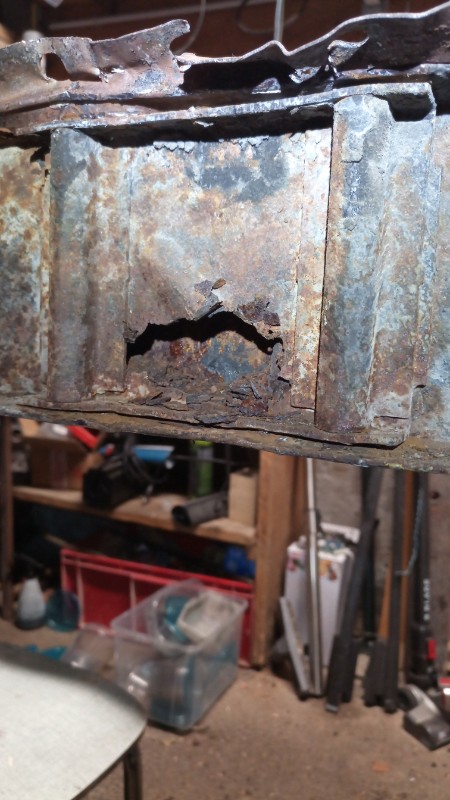

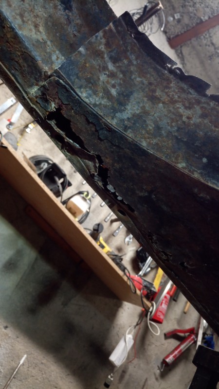

Châssis bien attaqué, je le soupçonnais et je ne suis pas déçu 😁
J'aurai bien aimé le réparer mais je ne suis pas sûr que ce soit jouable, vous me donnerez votre avis si vous voulez bien.
D'autant que vu le prix d'un châssis neuf ça vaut sans doute pas le coup de risque un refus au CT.
Emmanuel

On voit même sur cette photo qu'il a commencé à plier, il y a un début de vague sur le coté.
Messages : 17359
Re: Résurrection 2CV6 de 76
Certains vont te dire que c'est jouable ... moi, j'en sais rien ! Mais je pense que j'aurai tellement peur du travail à faire dessus, que je partirai sans doute sur un neuf. Ceci étant dit, ça dépend aussi de tes compétences, ta motivation, ton temps, ton compte en banque ...

Deuchémoi a écrit : 29 déc. 2025, 19:47 Certains vont te dire que c'est jouable ... moi, j'en sais rien ! Mais je pense que j'aurai tellement peur du travail à faire dessus, que je partirai sans doute sur un neuf. Ceci étant dit, ça dépend aussi de tes compétences, ta motivation, ton temps, ton compte en banque ...
Ca ne t'aide pas, hein !!
Non pas trop 😂😂😂 en tout cas ça me conforte dans mon indécision 🤣🤣🤣

cirev13
Messages : 547
Ma deuche : 2cv charleston
Message par cirev13 »
Bonsoir
Oui c'est jouable mais je suis pas joueur j'ai remplacé les miens qui étaient guère mieux par des neufs. Le temps à passer dessus, pourrait décourager pour le reste. Et à notre âge avec un neuf on sait que c'est reparti pour 40 ans, après on verra 😂

Message par Ewwanuel »
Bonjour !
Houben dans 40 ans j'aurai d'autres châssis à fouetter 😁😂🤣
La nuit et vos avis portent conseil, RIP vieux châssis !
Bonne journée

Mica
Messages : 1011
Localisation : Marseille
Âge : 50
Message par Mica »
Snif, Je viens d'assister aux obsèques d'un chassis :triste:
C'est vrai qu'il est fatigué. En ce qui me concerne, j'avoue que si la mécanique ne m'arrête pas , la carrosserie est vraiment un métier à part que je ne maitrise pas du tout...je partirais sur du neuf.

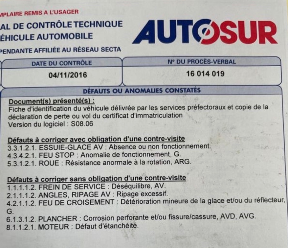

Pour le CT, tout est possible ... Par exemple, celui-ci qui est publié sur LBC .
Contre-visite pour une ampoule et un balai d'essuie-glace, mais t'as des freins pourris, un plancher en gruyère et de l'huile qui coule, çà passe !! :D
Messages : 1991
Bonjour @Ewwanuel
Pour savoir s'il est vraiment réparable il faut enlever complètement la tôle du dessus et du dessous.
Il est certainement fissuré au point critique pris de l'embase de fixation pot de suspensions. Le pire étant d'estimer l'épaisseur restantes des longerons, tube carré qui se sont bouffé de l'intérieur.
Sans compter que certains sont déjà percés sur tes photos.
A première vu je dirais que le coût/ temps passé à le réparer dépasse l'achat d'un neuf. 900€
Mais pour quelqu'un qui maîtrise l'acier, découpe soudure, conception c'est possible.
4 chances sur 5 qu'il finisse à la ferraille.🤔

Alea jacta est, il est en chemin pour la ferraille 😂 dans la cour quoi. Très art-déco.

AVE César ! Oui comme le disait Jules, aléa jacta est.
Le châssis WHEELS ,( ancien city ) est excellent mais c'est plus cher que le Citroën.
Quand tu vois comme est conçu un châssis City monté en Angleterre, il y a pas photo avec le Citroën.

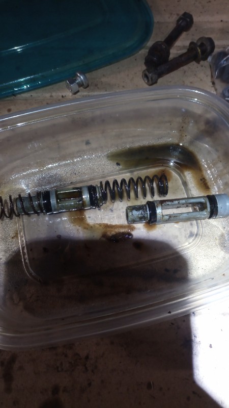

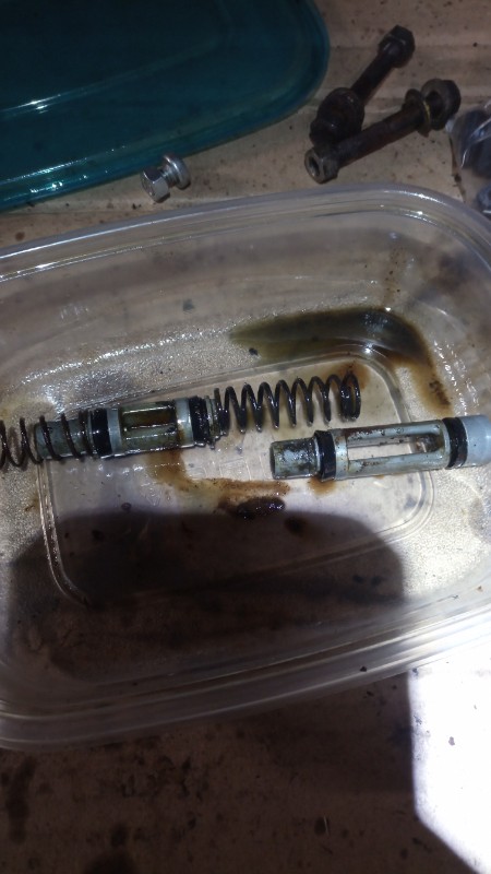

J'ai essayé de ''refaire'' le maître cylindre en changeant les joints, mais après remontage, les 2 cylindres restent plus ou moins bloqué malgré les ressorts de rappel. En tout cas ils ne reviennent pas vraiment en position non freiné. Un fonctionnement pas bien net quoi.
Et comme je suis joueur, mais pas avec les freins, poubelle et échange du maître cylindre complet.
Il faut parfois admettre et accepter ses limites 😁
Messages : 1991
Bjr
Oui à l'époque cela se refaisait un maître cylindre avec des alésoirs et autres.
Oui tu a raison avec le freinage il faut pas hésiter à mettre du neuf, la sécurité avant tout.
Sachant qu'un maître cylindre occasion stocké ne fonctionnera pas s'il est stocké sans fluide à l'intérieur.

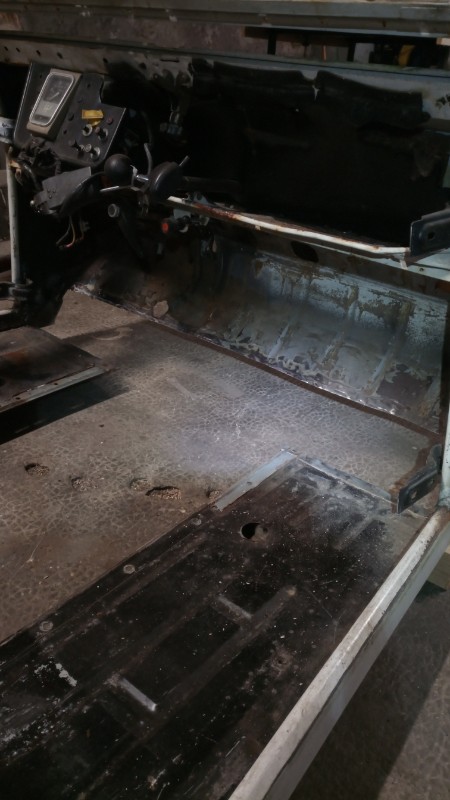

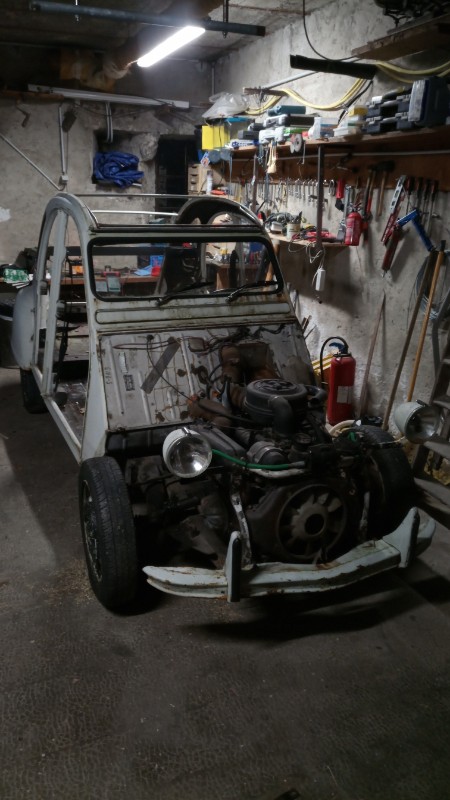

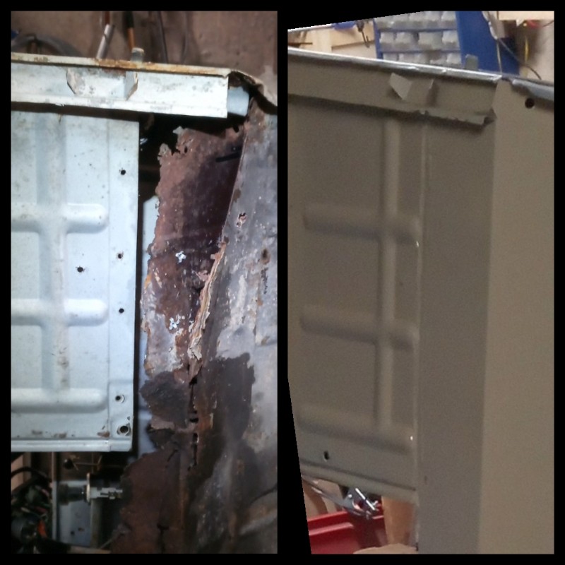

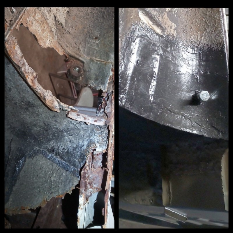

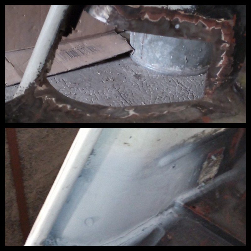

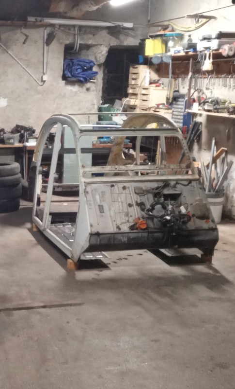

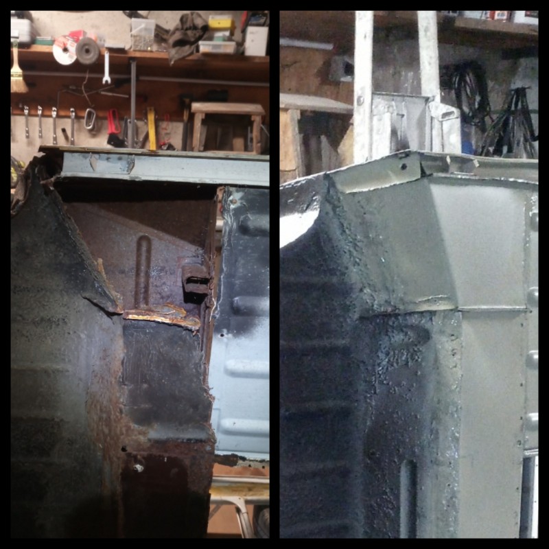

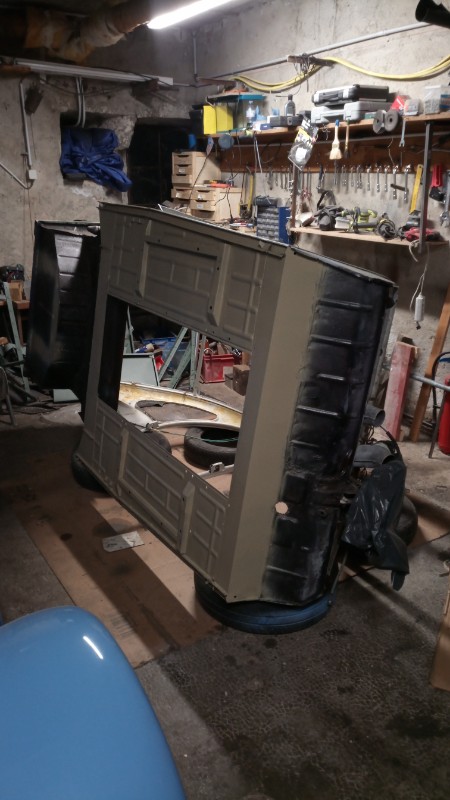

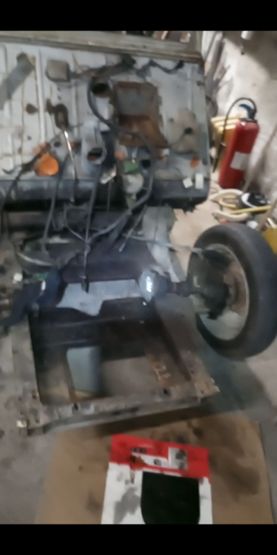

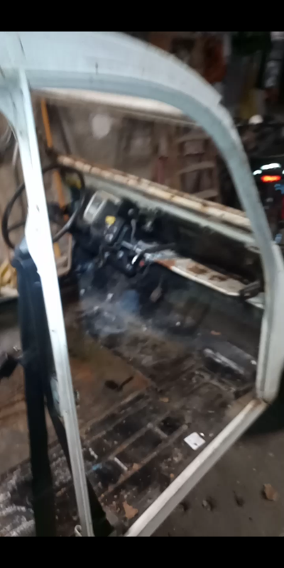

Hello, le chantier avance, je m'éclate, voici quelques photos et quelques avant/après concernant la caisse. Enfin elle n'est pas finie mais est en bonne voie !
