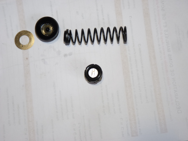

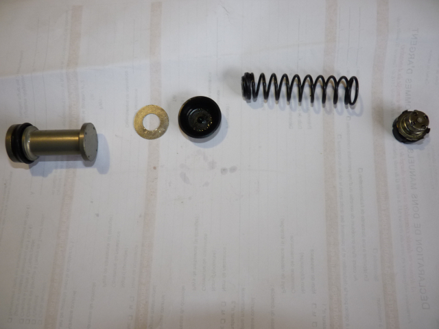

Il faut que je fasse quelques photos. Elle n'est pas montée à l'envers mais le logement est très différent que celui d'origine, la sortie est de plus petit diamètre. Elle est bien dans le sens passant lorsque le liquide sort du maitre cylindre mais elle peut venir boucher la sortie.
La plupart du temps ça fonctionne, ce n'est qu'un appui sur plusieur dizaine qui entraine un blocage.
Sur la photo du haut on voit qu'elle a comme une empreinte de tournevis plat pour laisser passer le liquide lorsque elle est en pleine ouverture. Comme la sortie dans le maitre cylindre est très etroite, si la soupape ne s'ouvre pas parfaitement dans l'axe, elle bouche la sortie et l'empreinte de tournevis ne laisse plus passer le liquide.
Je l'ai acheté chez un important fournisseur dans Var. Je ne pense pas être le seul à avoir ce problème, c'est inévitable quand on voit la conception.
