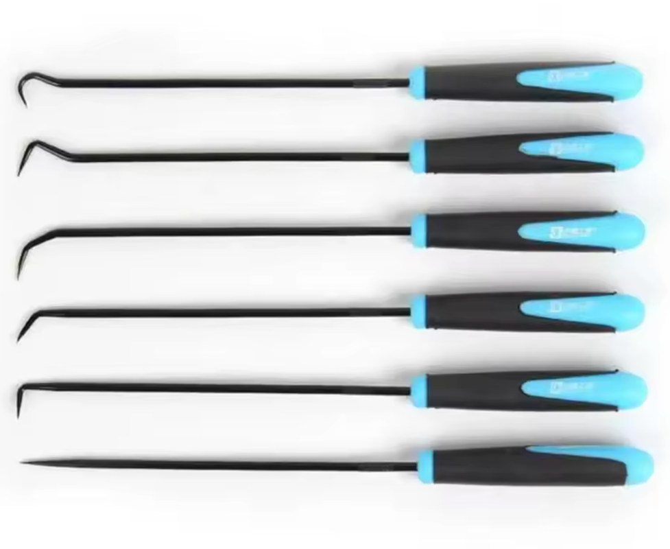

1 - as tu essayé avec ce genre d'outils, fait pour les joints toriques ?

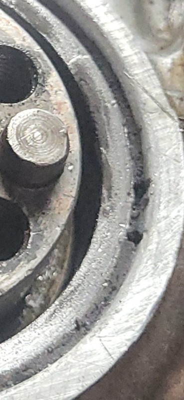

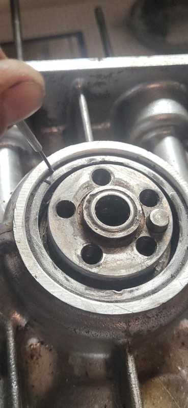

J arrive pas a envoyé des photos, franchement ça me saoule, je pense que j ai vraiment fait de la merde,j ai vu ces crochets de joints, mais moi c est sur la gorge la plus a l extérieure du joint c est minuscule, même avec un forêt de 1,5 j ai réussi a marquer mon carter,ca se trouve j ai tout bousillé, j essaie de me débrouiller seul mais c est compliqué pour un novice comme moi

En faites ce qu il reste dans la gorge caoutchouc extrêmement dur du mal a enfoncer un petit tournevis pointu dedans ,en même temps s est en place depuis 63 ans,ceci explique peut-être cela

c'est l'âme métallique de ton spi qui ne veut pas partir ...
1 - Effectivement, évite le forte car tu vas abimer tes carters et c'est inutile.
2 - Chauffer est une solution.
3 - Faire une pesée avec un tournevis en appui sur le vilbrequin et en passant l'extrémité de la lame sous la collerette métallique ? Surtout si c'est chaud ....
4 - Sinon, il faut percer cette collerette mais sans toucher l'alu !

Merci pour toutes ces infos,la partie que j ai réussi a enlever il y avait déjà le fil en métal que j ai arraché d ailleurs, je vais essayer de chauffer avec un chalumeau de cuisine ,essayer de percer si ca va pas,est ce qu en dernier lieu je dois ouvrir carrément les carters pour enlever ce qui reste?
Comme tu as vu sur la 2ème photos j ai fait des bonnes marques, si j arrive a enlever ce reste de joint j espère que ça ne fuira pas avec le neuf

Mais pour ton prochain joint spi a extraire, vu ta photo le soucis est que tes vis on prise entre le joint et l’âme métallique... bref juste sur le bord de l’âme et le joint s'arrache mais c'est tout ...
Contre ce problème, j'arrache le joint en surface pour bien voir la partie métallique, puis je fait un pré trou a 1.5mm bien au milieu pour la vis
ça marche a tous les coups !...
