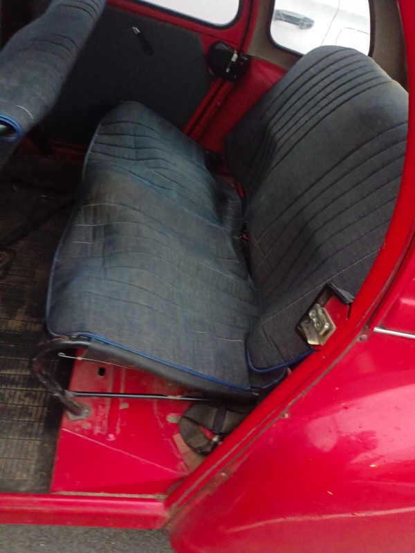

Je voudrais refaire la banquette arrière de ma 2cv6 spécial de 1986.
Faut-il acheter autre chose en plus des élastiques, et faut-il un outil spécial pour le montage de ceux-ci?
