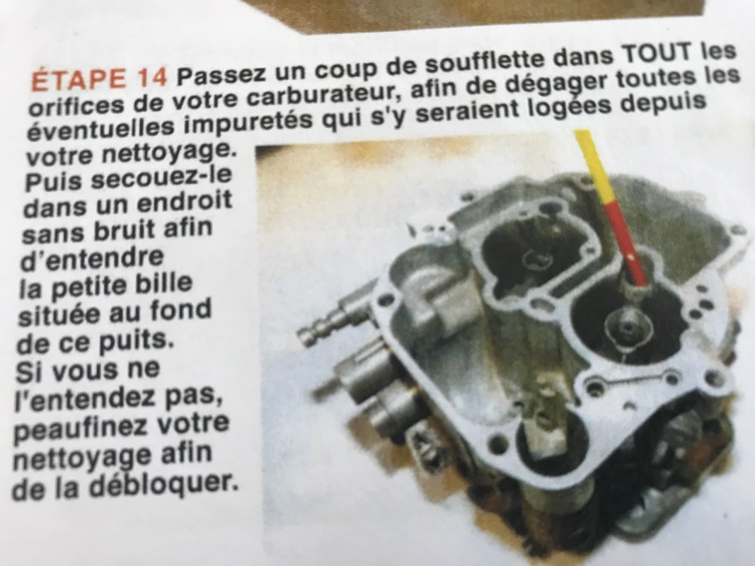

Il fait quelques tours puis s’arrête. Je te joint une photo du doc technique de deuchmagazine que j’ai suivi. j’ai oublié de précisé que je n’ai pas démonté la came de starter avant le nettoyage. le mécanisme ne serait-il pas coincé ?
Encore merci pour to retour et bon we.

diane2025,
1 - ton mécanisme de came de starter ne peut pas empêcher ton moteur de démarrer : il ne fait que te donner un ralenti accélér pour sa première acion puis ferme le volet d'air pour sa seconde action.
2 - tu as nettoyé ton carbu au vinaigre chaud.
As tu poussé de l'eau chaude dans tous les conduits après ta sortie de bain de vinaigre (pour être sûr de leur perméabilité totale) ?
Les circuits et conduits à vérifier sur un 26/35 double corps 18/26
Couvercle-cuve
Arrivée d’essence
Sortie de pointeau
Arrivée d’air de ralenti
Mise à l’air de la cuve (deux conduits)
Conduit d’air de capsule de dénoyage couvercle-cuve (si présente)
Corps-cuve
Circuit principal 1er corps
Circuit principal 2nd corps
Circuit de ralenti arrivée essence
Circuit de ralenti mélange air-essence
Trous de progression
Trou de non renversement
Circuit intercuve
Circuit de pompe de reprise
Clapet à bille du circuit de reprise
Absence de fuite au niveau de la capsule de forage des trous de progression
Conduit d’air de capsule de dénoyage corps-cuve (si présente)
Circuit d’Econostat (si présent)
PS : sur la photo du magazine que tu nous montres, il y a une erreur : le conduit indiqué n'indique pas le puits du clapet de pompe de reprise mais celui de l'automaticité 2 corps ...
PS 2 : si tu veux une restauration complète, c'est ici :
https://forum2pattes.forumactif.com/t10 ... ype-mickey

bonjour Laurent,
Merci pour ton retour. Je pense aussi qu’un des circuit est bouché. je n’ai pas poussé d’eau chaude après vinaigre. Du coup tu penses que je dois recommencer vinaigre plus eau chaude après ? Dans ce cas puis je laisser les axes et papillons en place ? sinon un trempage sans démontage carburant avec acétone ? qu’en penses tu ?
Merci pour le lien.
Bon we et à bientôt
Merci pour le lien.
Bon we et à bientôt

diane2025,
1 - trempage dans le diluant cellulosique (ou moins cher, le diluant de nettoyage pour pistolet à peinture), 24 heures. Attention, cela te bouffe tous les joints caoutchouc ...
2 - soufflette air comprimé
3 - l'idéal, ultra-sons, 60 minutes à 55, avec une chimie adaptée. Avec le vinaigre, tu ne contrôles rien ; la seule chose, c'est que c'est acide et tu attaques l'alu éventuellement (pour moi, c'est un mauvais plan).
4 - rinçage eau chaude de tous les conduits, avec une souflette air comprimé branchée sur le robinet d'eau chaude ; c'est là, le plus important car tu visualises la perméabilité de tes conduits !!!
5 - soufflette air comprimé pour tout sécher.
6 - tu peux laisser les axes et papillons en place (retire le joint de palier d'axe s'il y en a).
PS : tout est décrit dans
2cv Xpert numéro 70, pages 22 à 33 !
