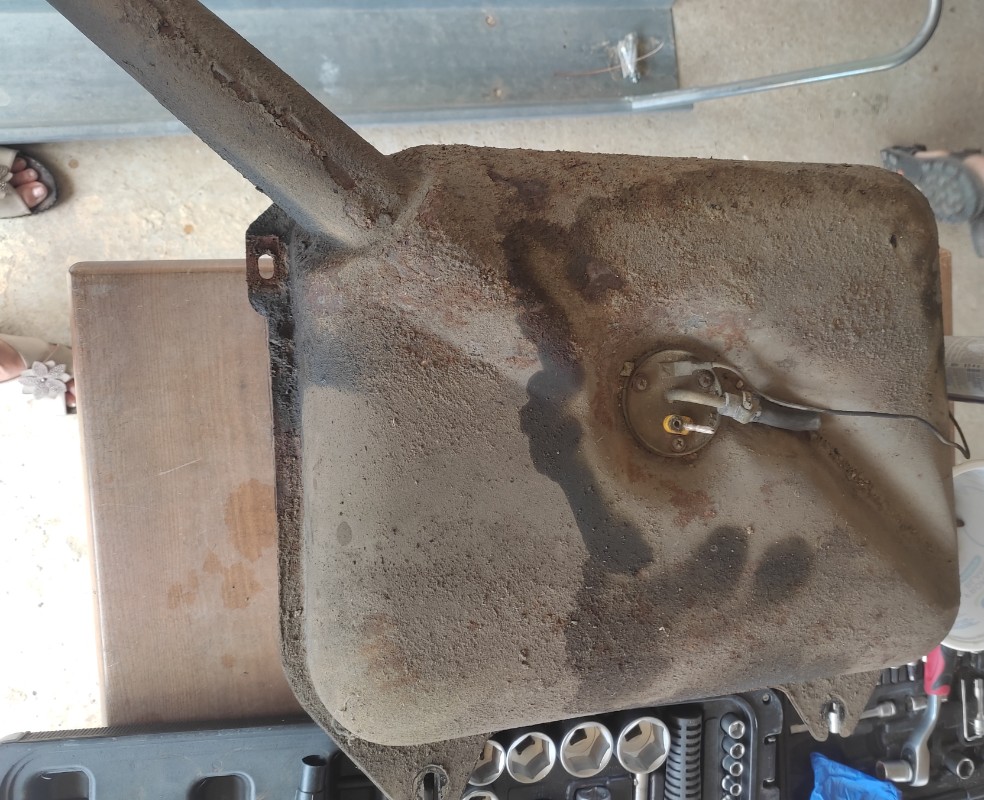

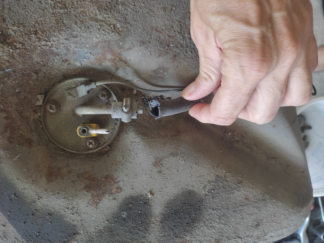

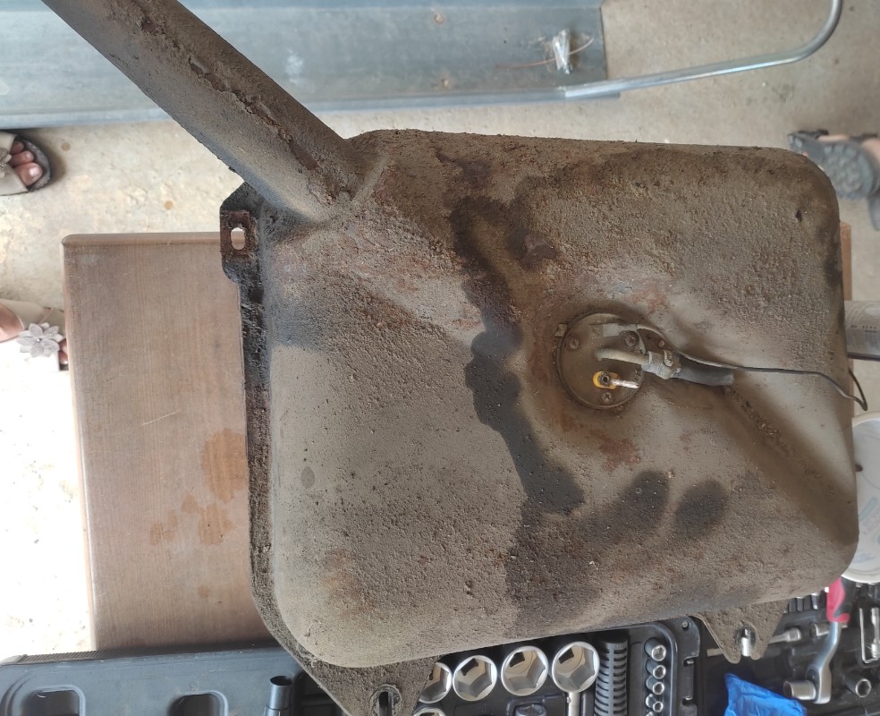

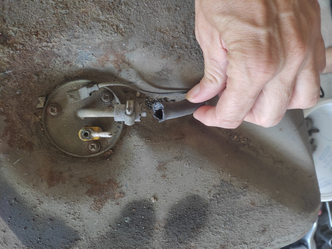

Quelques nouvelles de ma 2cv : démontage et nettoyage de la pompe à essence hier mais toujours rien. Par acquis de conscience on remet de l'essence et là tout le carburant ressort par le dessus du réservoir. Après une nuit de vidange du réservoir (il était effectivement bien plein) nous le démontons et comme nous nous en doutions durite HS. Suite et fin j'espère d'ici le fin de semaine....

Bonjour, c'est récurent chez la 2CV cette durite, voir l'état des autres bout de durite, celle avant la pompe et celle fixé sur le carbu, lorsque e.est en panne c'est pas évident de faire un diagnostic :lunettes:
