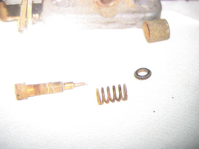

viewtopic.php?t=9505
La vis de richesse est bien munie d'un ressort,rondelle épaulée et coupelle.
(RICMAN41) )
Bonjour.
Excusez-moi, mais…
En remettant la vis de richesse à sa place, j'ai peut-être mal placé les éléments de l'image par incompétence.
Quel ordre dois-je suivre ? 🤔
Roberto
Messages : 2095
Re: ralenti qui "tombe" sur ma 2cv
Roberto,
quand tu reposes ta vis de richesse (ou vis de débit de ralenti), tu ne remets que la vis et le ressort.
La coupelle et la rondelle épaulée appartiennent au système d'inviolabilité du réglage usine.
Comme tu n'as pas le bouchon plastique pour refaire cette inviolabilité,
inutile de remettre la rondelle épaulée et la coupelle.

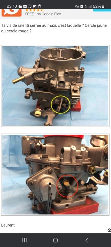

Pour moi:
La vis de ralenti qui a été serrée au maximum est jaune.
La vis de mélange, que j'ai remplacé par la nouvelle vis, est rouge.
