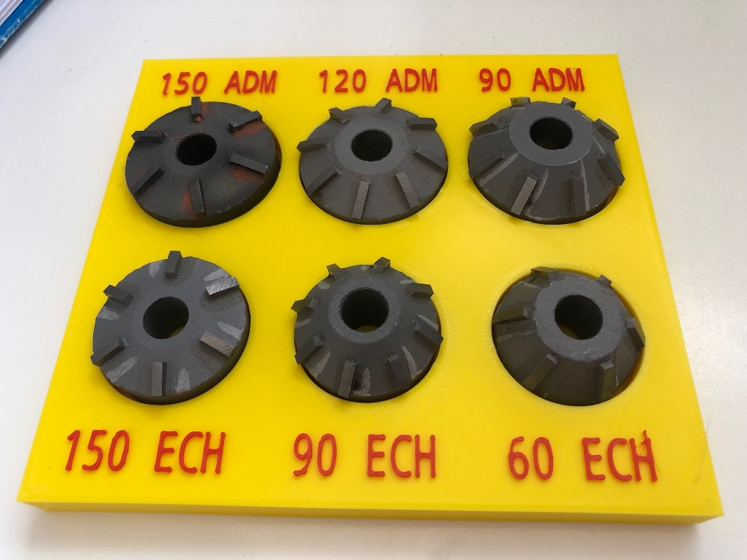

Je viens de m'acheter de nouvelles soupapes.
Pouvez-vous me dire pour une 2CV6, quel doit être l'angle et de diamètre de la meule pour rectifier les portées ? Merci :)

Diamètre 40 ADM et 34 ECH.

Merci beaucoup Laurent !
Si je veux juste mettre un petit coup pour mettre mes nouvelles soupapes, puis-je juste utiliser les fraises à 90° en 40mm et 35mm (je ne trouve pas de 34mm). Et oublier les 150° et 60° ?
