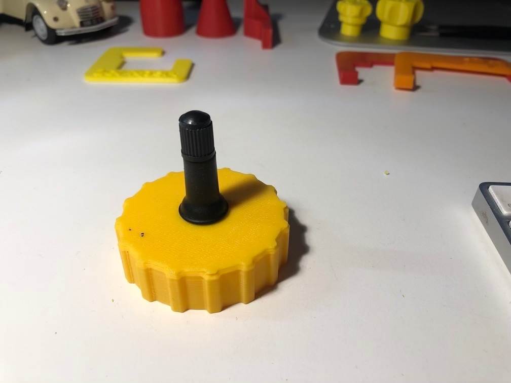

par Lolodubalaou
Et pour purger tes freins LHM, il y a un truc tout simple qui va bien t'aider pour faire ta purge tout seul !

par Eric13190
Bonsoir
:photos: se sera plus parlant peut-être?
