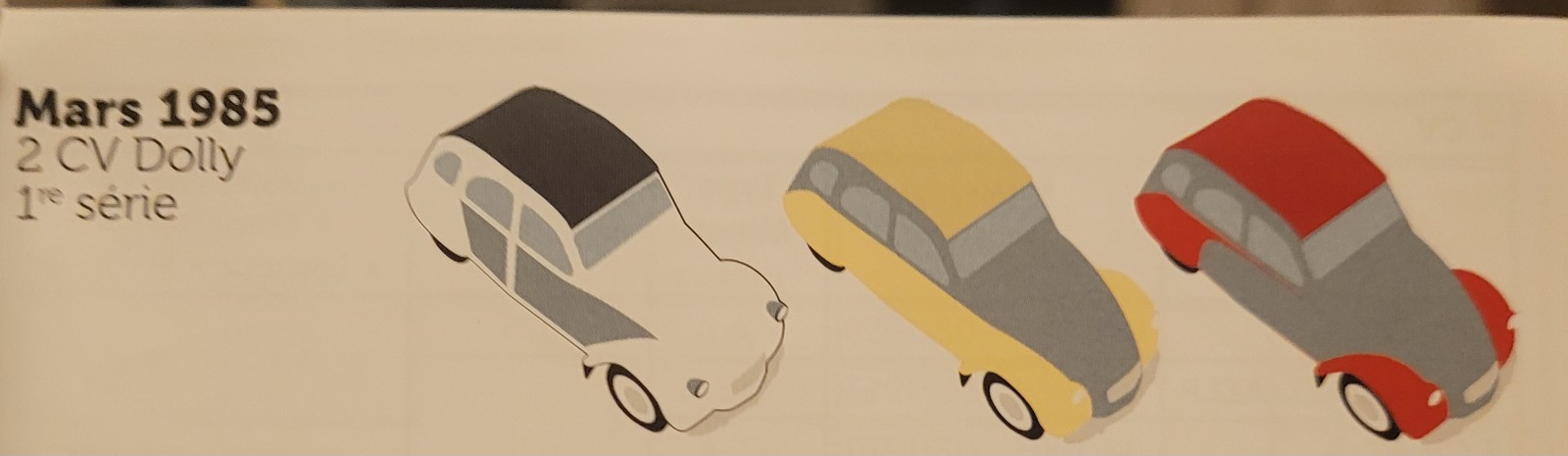

Après ta Dolly, si elle est d'origine est une Dolly première série Elle est sortie en Mars 1985 et a été remplacé en octobre 1985.
Alors oui, si elle est d'origine, tu es tombé sur une rareté
et cela à l'air de coller avec sa 1ere mise en circulation @Louis18

Malheureusement ces inscriptions ne sont pas présentes. Je pense qu'elles ont disparues dans la rénovation. Je viens d'avoir l'ensemble des documents présents depuis l'achat et par chance j'ai le bon de commande. C'est bien une Dolly !!
Reste à élucidé la couleur du coffre...

Quelle chance, on pourrait même mettre des "S" car quelle chance d'avoir les papiers originaux de la vente initiale de 1985 (garde les pour clouer le bec aux pointilleux cités ci-dessus) et quelle chance de posséder un modèle faisant parti des 1500 exemplaires (française) de la première série... un trésor.
https://2cv-legende.com/2cv-series-speciales/2cv-dolly
