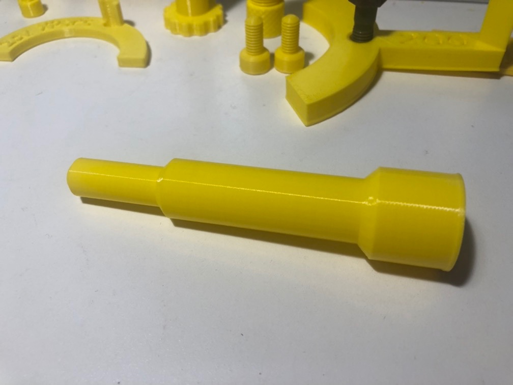

Alex 46 a écrit : 07 févr. 2025, 22:18prévoir un centreur d'embrayage
On a ...

Lolodubalaou a écrit : 07 févr. 2025, 22:38
On a ...
aurais-tu des plans de la pièce ? au boulot j'ai accès à 2 imprimantes 3D...
merci :)

par Paskcal
Gams a écrit : 07 févr. 2025, 22:45 aurais-tu des plans de la pièce ? au boulot j'ai accès à 2 imprimantes 3D...
Achètes la pièce à lolodubalaou :cafe:
1/ c'est pour une bonne cause
2/ c'est pas cher :megaphone:
