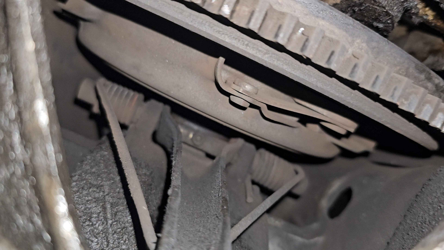

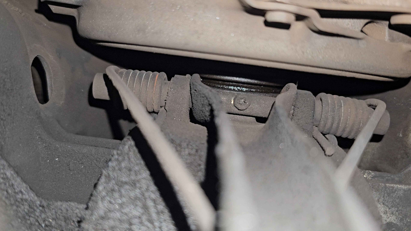

J'ai donc pris des photos pour venir ici les mains non vides :
J'ai un moteur A06 635 avec un volant moteur de type "après 82, nouveau modèle" léger.
j'ai une boite de vitesse à disques.
J'ai fait l'acrobate sous la voiture pour prendre en photo ce qu'on pouvait y voir du dessous (fourchette, volant moteur et système embrayage).
Quels sont vos pronostiques ?

Si la garde n'était pas bien réglé, la butée et surtout son roulement à dû se détériorer par le fait qu'elle tournait en continu...d'où le bruit métallique.
De toute façon l'embrayage semble en fin de vie, et il faudra remplacer le kit complet, disque, cloche butée...
Sortir le moteur et desacoupler la boîte, prévoir un centreur d'embrayage et régler la garde préconisée par le constructeur.

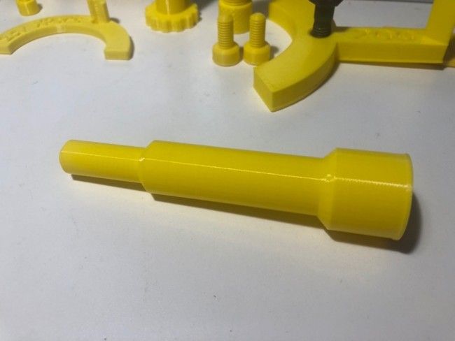

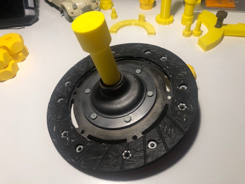

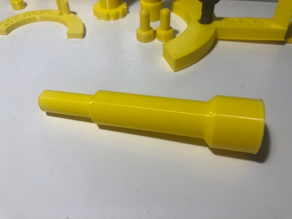

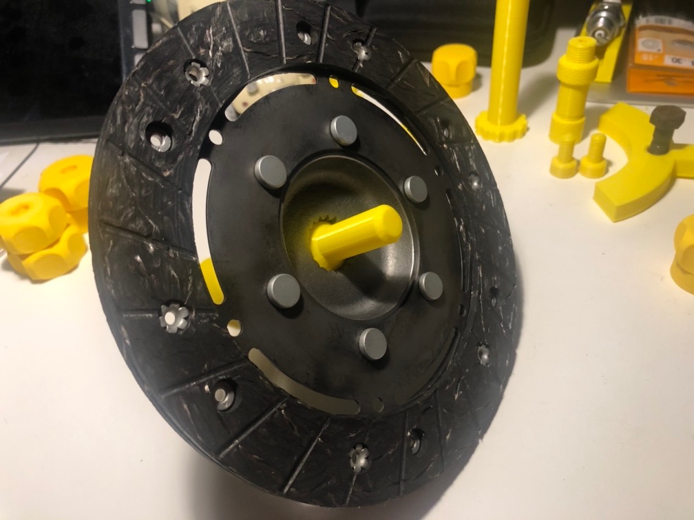

aurais-tu des plans de la pièce ? au boulot j'ai accès à 2 imprimantes 3D...Lolodubalaou a écrit : ↑07 févr. 2025, 22:38On a ...
merci

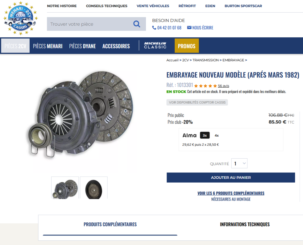

l'embrayage de MCC et l'embrayage BURTON ne se ressemblent absolument pas, sur celui MCC il y a des "petits ressorts"
Vous conseillez lequel ?

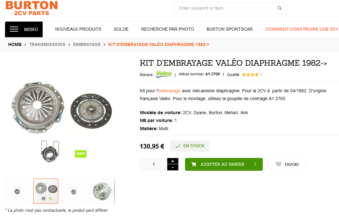

Lors d'une discutions avec mon garagiste, nous avons abordé ce sujet, il ne monté que du "Valeo" et il est pourtant point relais Mcc et monte des pieces Mcc préférentiellement

je ne prends que de la marque monté origine par les constructeurs : Valéo, Luk (très bien) ou Quinton Hazell.

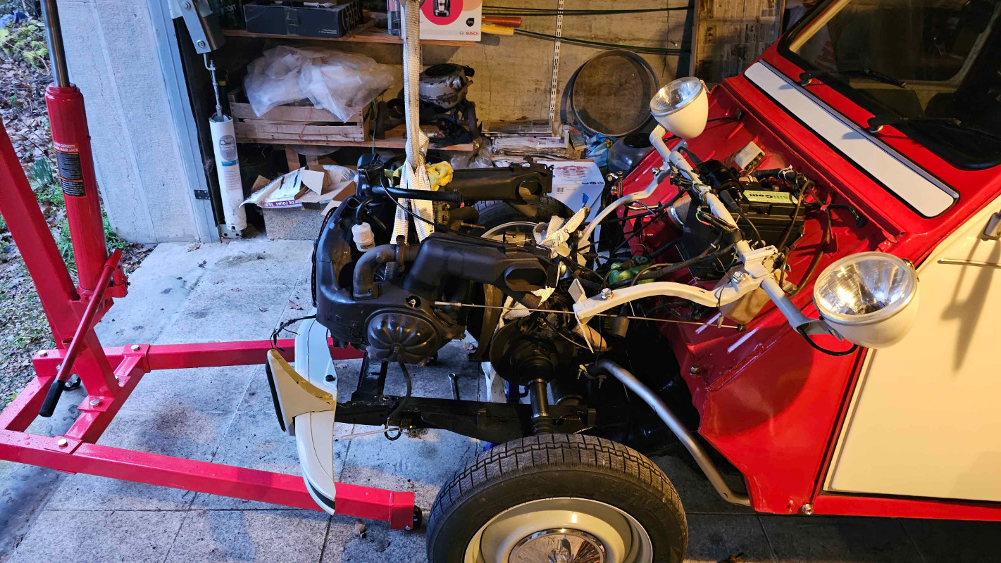

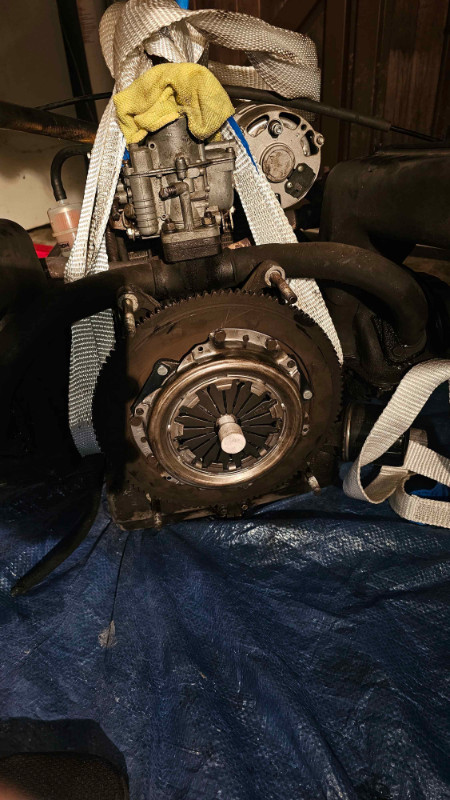

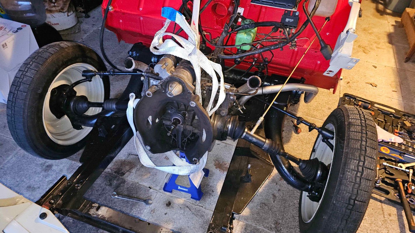

Pour les dernières nouvelles : montage d'un embrayage Valeo acheté sur le site burton.
J'en ai profité pour enlever les caches culbuteurs qui pissaient de l'huile, forcément car il n'y avait aucun joint, c'était métal contre métal donc j'ai acheté les joins burton, j'ai fait 150km sans perdre une goutte, voici quelques images du chantier.
