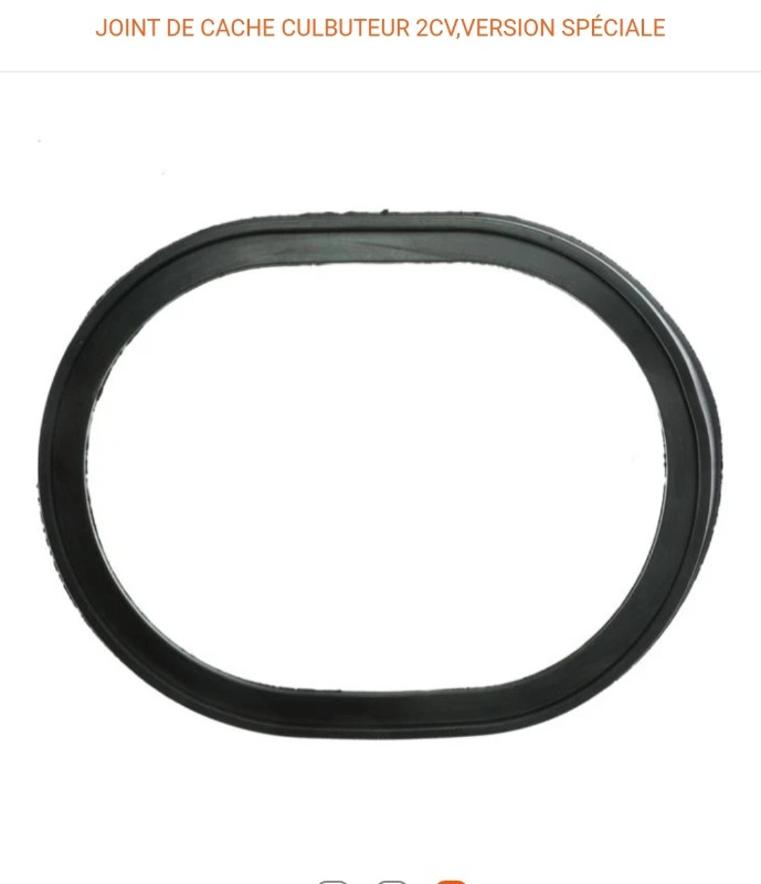

Salut à tous et salut @dédé .
Pour les caches culbuteurs, il existe les joints Burton (que fournisse également Mcc maintenant), ils permettent le démontage plusieurs fois sans soucis (perso je doit en être au 5 eme), ils sont top, facile à mettre en œuvre.
https://www.burton2cvparts.com/fr/moteu ... n-speciale

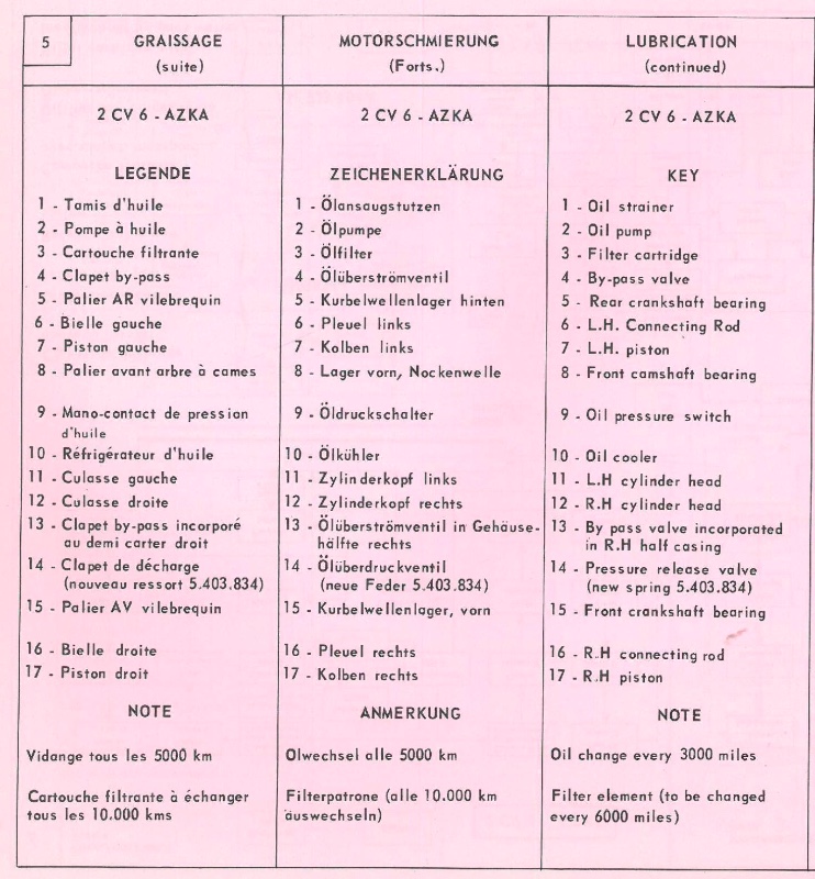

A combien estimez-vous les intervalles de vidange pour les moteurs 2cv non équipé de filtre à huile ?
- Lolodubalaou
- Messages : 1769
- Ma deuche : 2cv Sausss Ente
Re: Vidange de ma 2cv
Hi, Alex,
tous les 5 000 kms, comme toutes les 2cv ...
Et changement filtre externe tous les 10 000 kms ..;
- Alex 46
- Messages : 1310
- Ma deuche : 2cv6
Il n'est pas trop logique d'un moteur à l'autre que l'intervalle d'un moteur équipé du filtre et l'autre sans le filtre soit identique.
Mais bon si la RT Citroën le dit...

J'utilise ces joints, ils sont très bien et tiennent bien en place au montage sur le cache culbu grâce à leur gorge.Eric13190 a écrit : ↑26 janv. 2025, 06:27 Salut à tous et salut @dédé .

Eric13190 a écrit : ↑26 janv. 2025, 06:27 Pour les caches culbuteurs, il existe les joints Burton (que fournisse également Mcc maintenant), ils permettent le démontage plusieurs fois sans soucis (perso je doit en être au 5 eme), ils sont top, facile à mettre en œuvre.

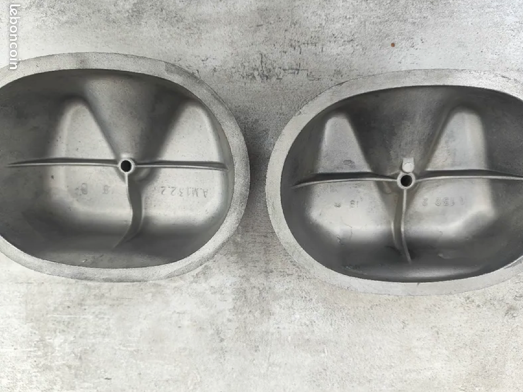

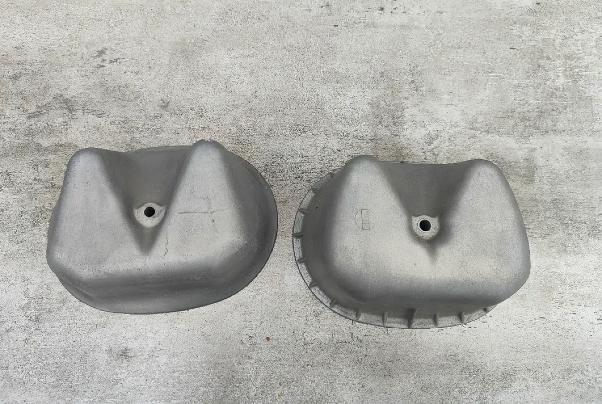

Et avec tout le respect que je vous dois, Maître,
notre ami a une AZAM et donc des cache-culbuteurs en alu et non pas en tôle.
Et donc le joint à gorge Burton n'est pas utilisable ...
- Messages : 9186
Exact, tu as raison @Lolodubalaou, au temps pour moi.
