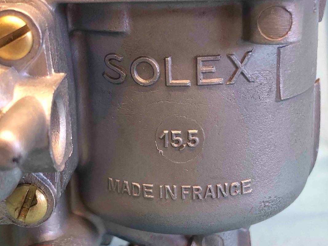

Sur ma vielle mémé (AZ DE 1955), j'ai refait la capsule de frein de ralenti mais ça suinte un peu je souhaiterai pour préserver ce carbu en monter un autre avec frein de ralenti interne. Mais quel carbu pourrai convenir?

Hi,
on remplace un 26 BCI (frein de ralenti externe) à à buse de 15,5,
par un 26 CBI (frein de ralenti interne) à buse de 15,5, tout simplement ...
PS : la membrane du frein de ralenti externe, se change :
