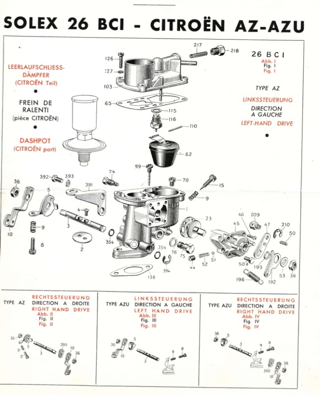

Sur ma vielle mémé (AZ DE 1955), j'ai refait la capsule de frein de ralenti mais ça suinte un peu je souhaiterai pour préserver ce carbu en monter un autre avec frein de ralenti interne. Mais quel carbu pourrai convenir?
cdlt
remplacement du carbu 26 BCI de 2cv oui mais par quoi?

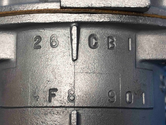

Hi,
on remplace un 26 BCI (frein de ralenti externe) à à buse de 15,5,
par un 26 CBI (frein de ralenti interne) à buse de 15,5, tout simplement ...

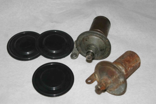

PS : la membrane du frein de ralenti externe, se change :

oui j'ai deja changé la membrane du frein de ralenti, mais j'ai un leger suintement.
