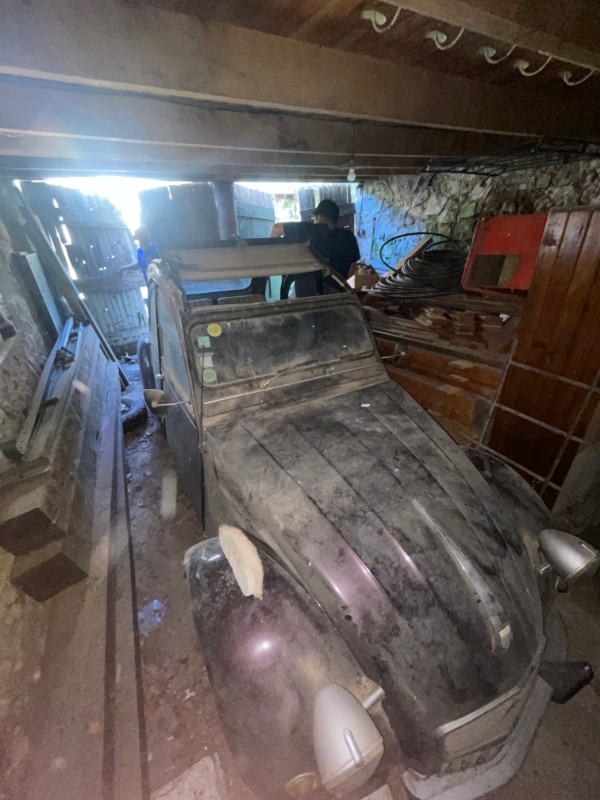

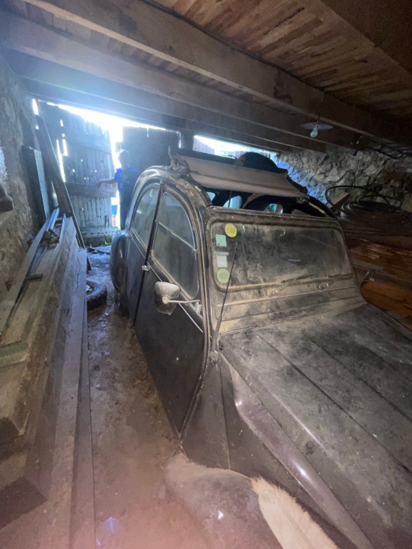

Voila je vais me lancer dans la restauration de cette petite dodoche, mais voila je suis complètement débutant et je ne connais pas grand chose...
Je m'inscris ici car vos précieux conseils vont beaucoup m'aider, du moins je l'espère.
J'en suis à la phase de documentation et d'apprentissage théorique (fiche technique, livre complet, manuel...)
Je souhaite vraiment apprendre et prendre le temps de faire quelque chose d'assez propre et qui durera dans le temps.
Pour la petite histoire, c'est la première voiture de ma maman (qu'elle a un peu cabossée au passage... :mdr: ) qu'elle a reçu de son parrain il y'a longtemps.

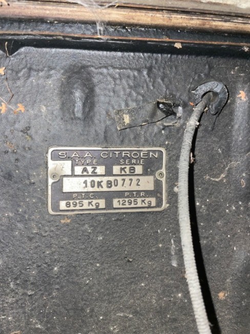

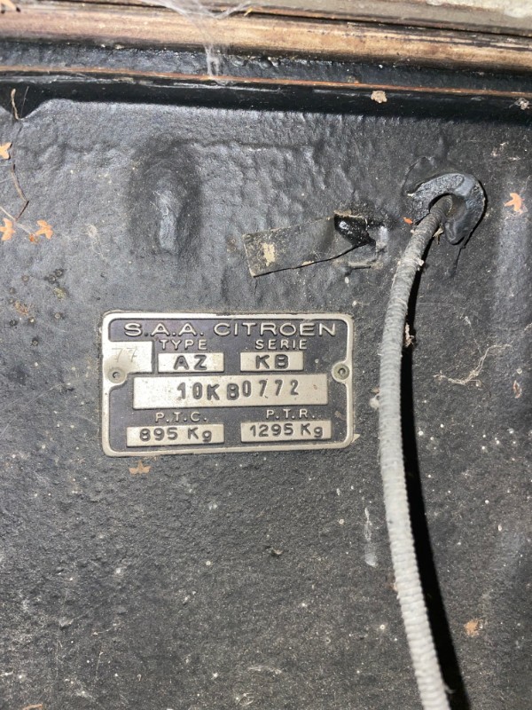

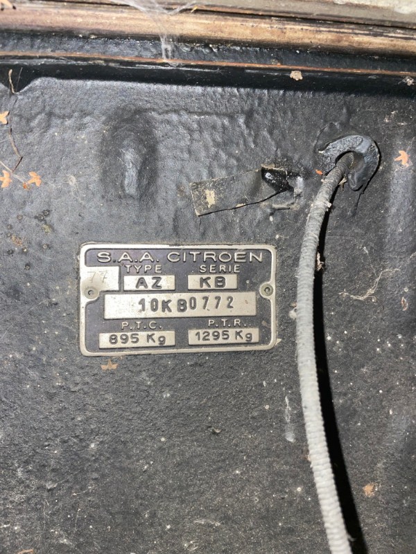

Voila maintenant en terme d'informations c'est assez flou, normalement elle devrait être de l'année de naissance de ma maman 1976, donc une 2cv4, je mets la plaque en photo aussi également.

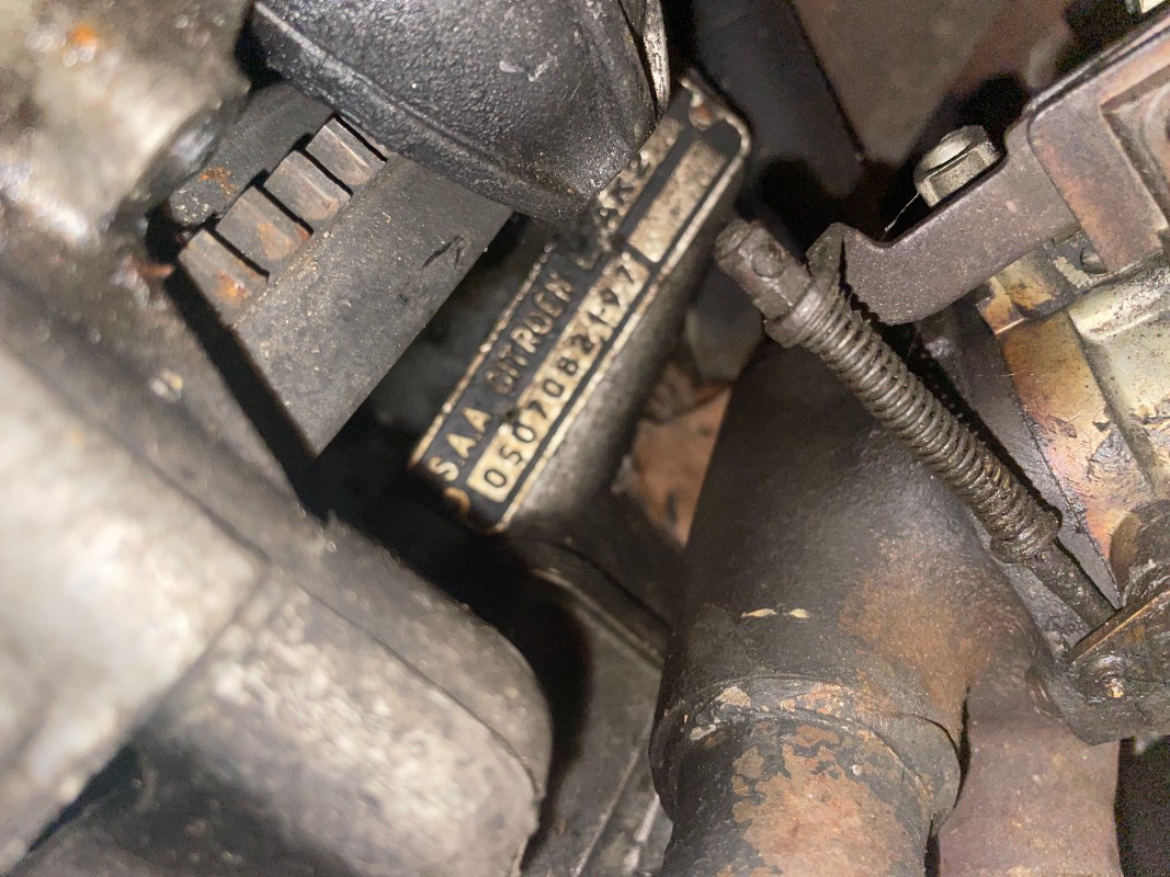

Mais voila je ne comprends pas la plaque situé sur le moteur qui m'indique AK2, qui devrait être pour les 2CV6...
Il est probable qu'il l'a lui même modifié mais je ne peux avoir plus d'informations.

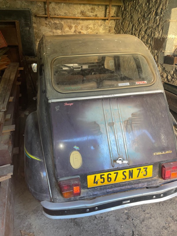

J'espère que vous aurez remarqué la plaque"PALLAS" à l'arrière...

Bonjour jeune Padawan !
Bienvenue parmi nous. Belle aventure que tu vas vivre là. Attention, elle n'est pas forcément de tout repos, mais avec de la patience, de la volonté , du temps et des conseils, ça peut l'faire !
C'est sûr qu'il y a du travail. Il faut voir aussi les dessous de la belle. La maladie sur les deuches, ce n'est pas tant la mécanique que la rouille ...
Il te faut d'abord faire l'état des lieux le plus précis possible et pour ça, va falloir faire un peu de place dans l'abris !

Elle est top, cette voiture, on sent la patine de la jeunesse sur cette voiture, sa couleur, son enjoliveur de capot et calandre, le logo Pallas de Ds derrière (ou CX?) Et même du tunning, du graph sur l'aile arrière gauche (ou se sont des éraflures).
Oui sans aucun doutes, un beau projet.
Bon, pour la discordance entre le moteur et la caisse, c'est possible, un switch entre les motorisations était monnaie courante dans les année 70/80.
Mais je te rassure, il n'y a pas que ça qui est anachronique sur cette voiture.

Bonjour, jeune Savoyard, c'est un plaisir de t'accueillir dans le monde magique de la 2CV, soit le bienvenu, beau projet en perspective, tu trouveras ici toutes les réponses à tes questions pour entretenir et redonner vie à cette 2CV familiale, tu a la carte grise peux tu lire la puissance fiscale es ce Que c'est 2 ou 3cv, est ont seras si c'est une 2CV4 ou 2cv6, donne lui un coup de Karcher pour voir l'état de la carrosserie ensuite fait nous des photos de l'intérieur et du dessous pour voir si y a de la rouille, et aussi le moteur, voilà :bienvenue:

Comme le dit @CHARLYSTONE regardes ce qui est inscrit sur ta carte grise si le n° de série correspond. AZKB = 2cv4, c'est un modèle 77 sorti à partir de juillet 76.
Tu peux déjà vérifier simplement au niveau de ta grille de ventilateur si il y a 3 (2cv4) ou 4 (2cv6) pattes de fixation et si les boites de chauffage partent droit (2cv4) ou légèrement en V (2cv6). Et si tu as encore la petite pastille ronde à proximité de la plaque donnes nous le code couleur d'origine. AC...

Après analyse, cela semble bien le 602cc des 2cv6 ! Même si e filtre à air me laisse des petits doutes...
Mais changer certaine pièce du moteur ça ressemble bien au propriétaire qui l'a donné à ma mère... un jour je vous partagerais son histoire folle !
